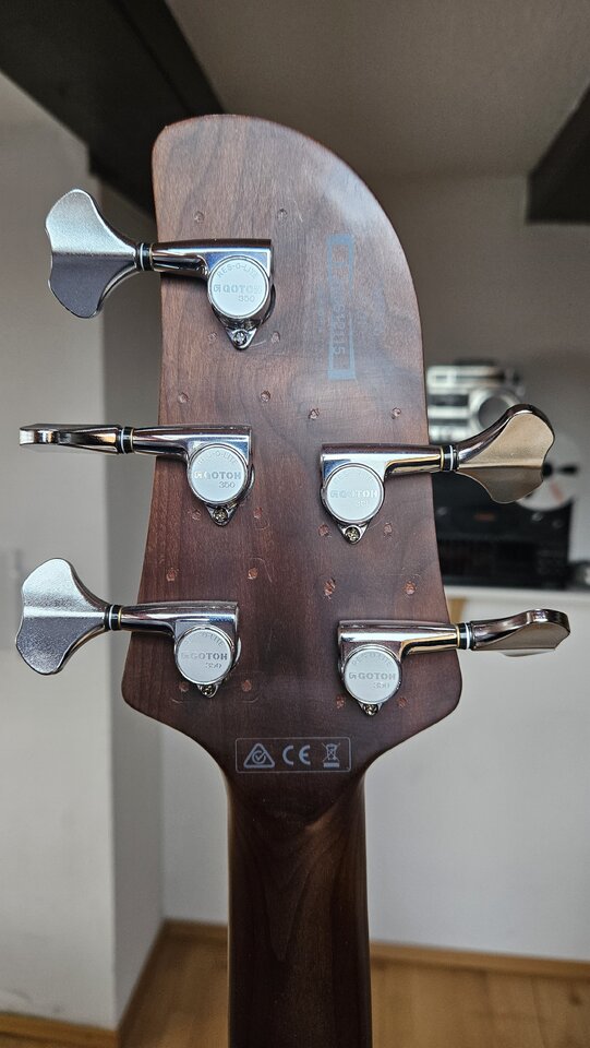

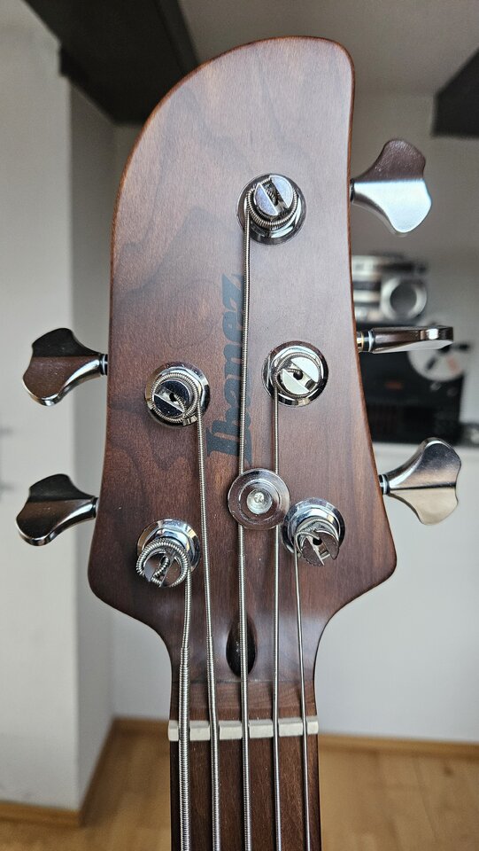

Hey zusammen,
ich hatte eigentlich vor, einen BT1 D-Tuner von Hipshot an meinem TMB600 zu verbauen. Habe mir einen gekauft und dann blöderweise bemerkt, dass der Tuner rein von seinen Ausmaßen her (Grundplatte) zu groß ist, also mit dem anderen Tuner (2/2 Anordnung) kollidiert. So ein Mist:-/
Da habe ich mir vorher keine Gedanken gemacht... Und nun? Die eine Mechanik, die im Weg ist vielleicht mit einer Säge so bearbeiten, dass es passt? Dafür müsste allerdings mindestens eine der vier Schrauben weichen, wenn das überhaupt so funktioniert.
Andere Ideen?
Danke und Gruß
Eckhard

Ich glaube, das es nicht passt. Habe mir das nochmal angeschaut. Da ist einfach wenig Platz. Mist...

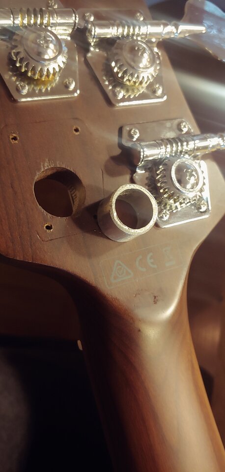

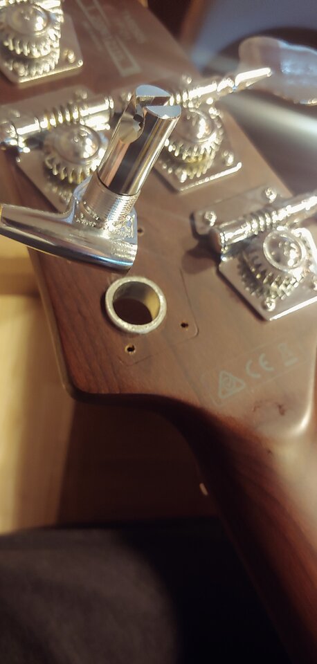

Ich hab mir mal einen TMB505 zwecks neckdive auf Gotoh GB350 (baugleich Gotoh GB707 nur lightweight) umgerüstet. Der Hipshot GB7 D-Tuner hat meiner Meinung nach die gleichen Maße.
Ich hab mir Aluhülsen, die ich mir von nem Alurohr runtergeschnitten hab, dazu gebastelt.
Wäre auch eine Möglichkeit.
Beste Grüße, Joe
Beste Grüße, Joe
