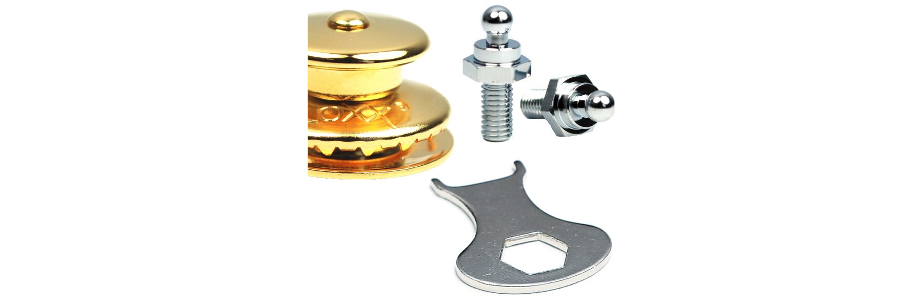

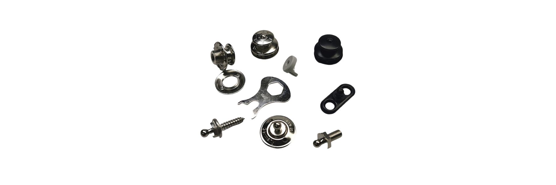

Die Endpins separat gibt's z.B. hier:

Bin vollständig auf Loxx umgestiegen.
Halten Bombenfest, sehen gut aus und sind für kleines Geld im Bootsbau oder bei Planenherstellern zu bekommen.
Ich war vor längerer Zeit auf auf Loxx umgestiegen mit großen Erwartungen, das technische Design hat mir gefallen. Vorher Schaller bzw. HB. Hab aber wirklich schlechte Erfahrungen gemacht (direkt beim Hersteller im hohen Norden bestellt). Die haben bei mir nicht gehalten, sind öfters rausgerutscht, gerade dann, wenn ich es am wenigsten gebrauchen konnte. Ich hab die dann komplett wieder zurückgesandt. Leider hab ich den Fehler gemacht, die Sendung unversichert zu schicken und der Hersteller konnte die Sendung im Wareneingang nicht identifzieren oder hat sie verdödelt. Doppelt blöd.
Seitdem hat jeder Bass bei mir seinen eigenen, passenden Gurt und wird prima von den etwas breiteren Gotoh Gurtpins sicher gehalten, die bombensicher im Body sitzen. Für mich die beste Lösung.
Genau. Super das Loxx und das gibts auch einzeln. Und mit Totenköpfen drauf, wers mag. Wirklich lustig!

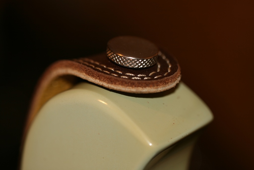

Seit Jahren an all meinen Gitarren und Bässen:
Sehen gut aus, man braucht keine speziellen Gurte bzw. weitet die Gurtlöcher nicht unötig und dazu sind sie von der Bedienung Kinderleicht.
Edit hat auch noch ein paar Bilder (allerdings von Eierschneidern) auf meinem Rechner gefunden:
Genau diese empfehle ich heute ebenso…

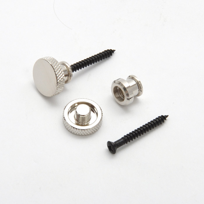

Als ich meinen ersten Düsenberg in Empfang nahm, fielen mir die oben von @Mania photographierten Pins auf, die Standard auf allen Düsis sind… du kannst deinen Gurt hier entweder ohne Pins draufpacken und mit den wirklich fetten Rändelschrauben fixieren oder aber du kannst deinen Schaller Straplocks präparierten Gurt festhaken, dann bleiben die PinEndstücke runter.
Meinen Händler frug ich nach dem System von Düsenberg und würde dann mit Göldo Pins beglückt (Göldo ist mMn die Nachfolgefirma von Rockinger oder aber eine parallel laufende Firma mit demselben Inhaber).
Und was soll ich sagen? Ich bin hellauf begeistert! Die bei diesem System mitgelieferten Schrauben sind wirklich fett! Und halten entsprechend! Preislich liegen sie unterhalb von Schaller und sind in Nickel, Chrom, Schwarz und Messing erhältlich… seitdem ich sie kenne, habe ich alle meine Bässe auf die Göldo Pins umgerüstet.

Daß die Schaller Straplocks und ihre Kopieen die Tendenz haben, die Penökel loszudrehen, liegt imho daran, daß sie unter Last nicht leicht drehen. Dann wirkt der Gurt quasi als Hebel um am Knopf zu kurbeln, da kann die Schraube dann nicht mit.
Die Göldos sehen zwar interessant aus, aber seh ich das richtig? Die werden gesichert, indem man die Schraube draufdreht?
Die ist doch ständig verloren, oder?
Für jemanden, der den Bass punkig tief hängen hat, kann man den Gurt ja im Prinzip auch komplett festschrauben. Aber wenn man den Gurt zu abnehmen des Bass öffnen muss, sollte das doch schneller gehen, oder?
