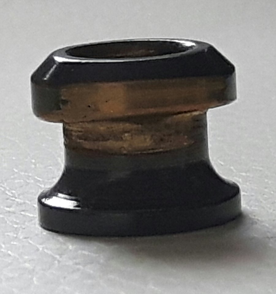

  • #292
Was ist für dich "relativ schnell"?
4 Kg machen keine Probleme aber bei 5 Kg sieht der Pin nach einem Jahr in täglichem Gebrauch so aus :bier:
Reaktionen: Jost Halenta
  • #293
Was machst du damit? Bist du Flea?
Ich glaube, auf das eine kg kommt es nicht wirklich an. Eher auf die ganzen Bewegungen, die damit gemacht werden...
Ich spiele ja seit ein paar Jahren nur noch im sitzen, deshalb brauche ich kaum noch Gurte und kann sehr schwere Bässe spielen. Früher hatte ich aber auch schon schwere Bässe gespielt und die hingen immer an Schaller SecurityLocks. Dabei sind (zumindest optisch) die schwarzen Messingknöpfe schneller unansehnlich geworden, als die chromfarbenen Knöpfe. Vielleicht weil die verchromten durch den harten Chrom weniger schnell verschleißen? Keine Ahnung, aber im Vergleich merkt man den Unterschied.
Hast du den starken Abrieb auch bei verchromten Knöpfen?
Reaktionen: boumbase und Jost Halenta
ich habe nur den einen 5 Kg Bass, ist ein Esh Sovereign, kann natürlich auch an der Geometrie liegen, die ist ja etwas eigenwillig. Aber der Bass ist extrem gut ausbalanciert. Die Schaller Locks habe ich in Chrom noch an einem 4 Kg Bass, da ist seit Jahren nichts zu sehen.
Aber sonst habe ich EB Locks und da ist nicht der geringste Verschleiß zu sehen. Die EB Locks sind aber auf den 4 Kügelchen gelagert und haben wenig Bewegung durch geringen Radius.
