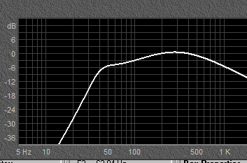

Hm, gerade am überlegen, WinISD rechnet die Ports zu lang und damit wird das Tuning tiefer als geplant. Bei Shelf Ports kommutiert der Fehler dann zusätzlich.
Bei 95 Liter und Shelf Port wird WinISD anstatt der geplanten 47 Hz ungefähr 41 Hz für Fb berechnen.
Für den 15NDL76 kommt dann ungefähr das hier bei raus
Das ist nicht unbedingt schlecht, aber ich würde das (persönlich) am ehesten als PA Sub nutzen mit aktiver Trennung bei ca. 100-120 Hz.

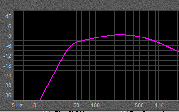

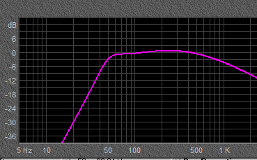

...wie es so schön heißt: der Unterschied zwischen Theorie und Praxis ist die Praxis, aber das weißt du ja auch, weil du beide Seiten kennst; du betonst eben mehr die Theorie, die mir nur zum Verständnis dessen dient, was ich höre/erlebe.
ähm, nöh, ganz und gar nicht, aber Geschmäcker sind verschieden.
Ich hab oben ja schon angedeutet dass ich solche Frequenzgänge aus der Praxis gut kenne.
Es hat alles seine Vor- und Nachteile. Ich würde so einen Frequenzgang aber nicht jedermann empfehlen wollen.
Und, ich schau halt immer wie der Roll Off ausschaut weil es Rückschlüsse zulässt wie sich die Abstimmung in Verbindung mit Röhrenverstärkern verhält, und da spreche ich ebenfalls aus praktischer Erfahrung!
Ich kann's halt mit Theorie erklären warum es in der Praxis so ist!

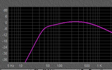

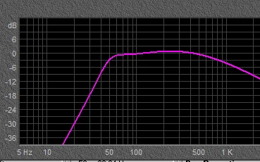

Gut, ich stell mal gegenüber was ich damals selber hatte, und ich würde das Dingen das ich damals hatte ungefähr so beschreiben wollen
sehr klarer und strukturierter/aufgeräumter Sound, sehr kompakt, kein Wummern, direkte Ansprache.
"Klebt" regelrecht an den Fingern.
Und im Moment schaut es halt ungefähr so aus.
Es hat nicht mehr die klare Struktur im Sound, klebt nicht mehr so direkt an den Fingern, hat dafür aber spürbar mehr Wumms und Eier, und macht mir einfach mehr Spass
