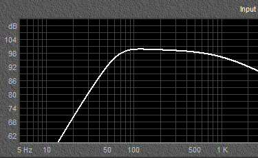

Weil die Box ja eher klein und handlich werden soll (vielleicht 65 Liter) könnte ich mir für den 15NDL76 ungefähr so etwas vorstellen.

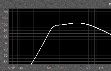

oder das hier für den 15PR400
in Sachen Impulsantwort bzw. "Impulstreue" werden die beiden sich merkbar unterschiedlich verhalten, man muß halt wissen was man will.
...genau deswegen würde ich bei der Boxengröße eher den 14er nehmen, aber der Unterschied wird nicht groß sein. Der 14er fühlt sich halt wohl in dieser Kiste und der 15er läuft ständig mit angezogener Handbremse.

  • #129
In wie fern unterscheiden die sich in Sachen Impulstreue - was genau kann ich da überhaupt drunter verstehen? Ich stelle mir das so vor, dass eine eher "fetter" abgestimmte Box (2tes Schaubild) nicht so knackig klingt und die erstere knackiger? Ist das dann die Impulstreue, oder was genau verbirgt sich dahinter?

  • #132

  • #134
Was wäre eigentlich, wenn ich die 65l Box mit dem 15NDL76 mit 60hz Tuning-Frequenz verwende? Für mich sieht es in WinISD eher so aus, als ob ich etwas höher tunen sollte, da ich ja einen 4-Saiter spiele - dann hätte ich wesentlich mehr zwischen 60 und 100hz. Was wären die Nachteile?
Der Plot den ich oben gepostet habe hat tatsächlich 60Hz für den 15NDL76, dagegen 50Hz für den 15PR400.
Tendenziell würde ich niedriges Tuning bevorzugen, einfach deshalb weil die Box (zumindest theoretisch) robuster gegenüber Transienten Signalverläufen wird.

  • #135

  • #138
Dahinter verbirgt sich etwas was man aus dem Frequenzschrieb indirekt herauslesen kann (oder aus der Gruppenlaufzeit).
Je "schärfer" der Knick ausfällt mit dem der Frequenzgang nach unten abfällt desto mehr tendiert die Box dazu nachzuschwingen, und desto schwerer tut sie sich auch um überhaupt einzuschwingen.
Der Verstärker verfügt über eine Gegenkopplung die dafür sorgt den Lautsprecher im Griff zu halten bzw. die "Schweinereien" zu unterbinden die der Lautsprecher denkt machen zu wollen. Nur, bei Röhrenverstärkern fällt die Gegenkopplung oft eher gering aus so dass der Lautsprecher dann mehr Freiheit hat zu tun was er will.
Und das ist so, dass weiss ich aus praktischer Erfahrung mit dem SVT
Die interessante Frage wie wirkt es sich klanglich aus wenn es hörbar wird.
Bei dem Thread hier bei dem es um etwas komplett anderes geht habe ich "künstlich" nachgebildet was passiert wenn die Impulsantwort eines HPF grottenschlecht wird. Und eine Bass (Reflex) Box ist nunmal nichts anderes als ein HPF 4ter Ordnung.
Man hört sehr gut dass sich klanglich deutlich hörbar etwas ändert wenn die Impulsantwort "zu kritisch" wird.
Siehe Post #451
Und die Idee dazu hatte ich, Trah rah, aus dem Boxenbau!

Danke für all die Hilfe!
Dann wäre also erstere Abstimmung mit dem B&C die weniger impulstreue? Oder hab ich das falsch verstanden. Und hab ich das richtig verstanden, dass Röhrenverstärker das Chassis nicht so gut unter Kontrolle haben wodurch die Impulstreue leidet und das ja durchaus auch erwünscht sein kann? Mir scheint das wird alles noch komplizierter als ich dachte.
