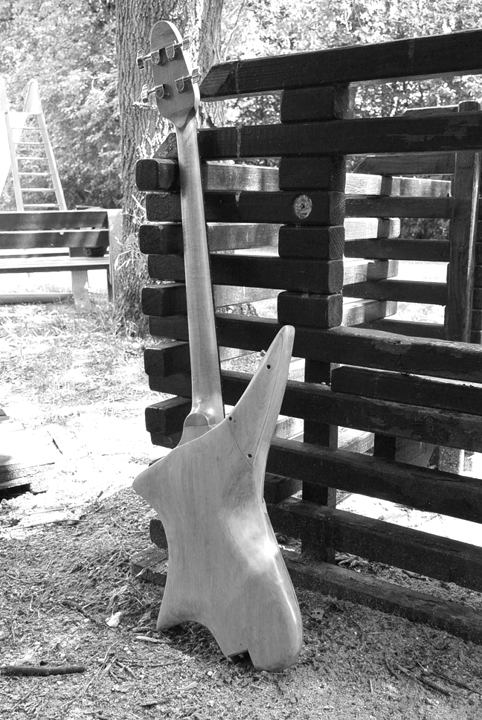

  • #208
Weiter gehts mit der Flosse - ich versuche gerade, ihr ein Finish zu verpassen. Shellack-Mattierung. Leider ziemlich scheckig, und das fällt naturgemäß vor allem auf der Rückseite auf. Zwischen PU-Loch und Hals gibt es noch eine schwierige Stelle - da muss ich das Finish neu aufbauen.

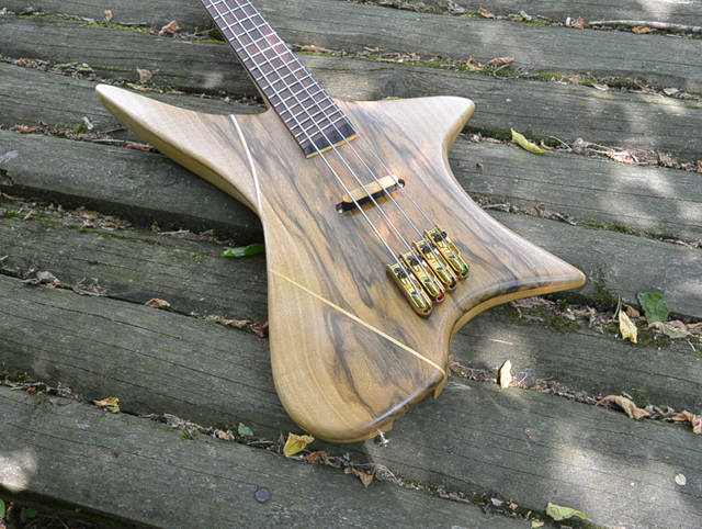

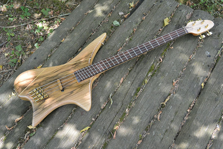

Fast fertig. Abgesehen von ein paar Details wird sich optisch wohl nicht mehr viel ändern.

  • #214
Ich habe den Bau stillschweigend verfolgt - sehr sehr schön! So geht stylischer Minimalismus, für den ich ja bekanntermaßen ein Faible habe. Decke und Shaping sind ein Traum!
Winziger Abzug in der B-Note, weil die Kopfplatte nicht ganz nach meinem Geschmack ist... da hätte ich das unsymmetrische Konzept sowohl in der Form, als auch in der Mechanikanordnung fortgesetzt. Aber ansonsten: Hochachtung!
Reaktionen: tofi1, Baterista, Gast74634 und eine weitere Person
  • #215
Nun, ganz offensichtlich hat also, selbst wenn man Dennis und David nimmt, die Kopfplatte einen Einfluß auf das Schwingungsverhalten des Halses und entsprechend darauf was aus dem Instrument herauskommt. Und sicherlich haben die physikalischen Eigenschaften eines Instrumentes auch bei einem E-Instrument Einfluss auf den Klang, da die Saiten beim Schwingen zumindest durch die Konstruktion des Instruments beeinflußt werden.
  • #216
schick isser geworden, sehr fein! was sind denn das für hübsche mechaniken?
Reaktionen: tofi1
  • #218
Das müssten Schaller 2000er sein, so wie die aussehen.
Ja stimmt eine 3 zu 1 Anordnung der Mechaniken wäre das i-Tüpfelchen gewesen, ich finde ihn aber auch so sehr schön :great:
Reaktionen: tofi1 und Gast17510
