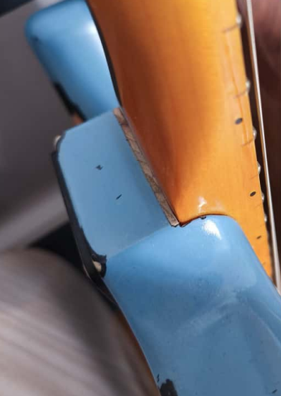

Wenn jetzt der Halsfuss nach gibt, dann vergrößert sich doch lediglich die Saitenlage an den letzten paar Bünden.
Was dann der Grund ist, dass du die Saitenlage höher stellen musst - sonst schnarrt es.
Oder man fertigt den Schim so daß er genau zwischen den Schrauben liegt.
So!
Wenn ein Shim ganz am Ende vom vom Hals eine Rampe verursachen kann,
Das glaube ich einfach nicht. Das Body-Holz ist weicher als der Hals - der Shim würde ins Body-Holz gedrückt, bevor sich der Hals verbiegt.
Reaktionen: Bass-Fred und Dommbasstisch

man kennt die ursache für die entstehung einer schanze ganz einfach nicht. möglicherweise tragen jeweils mehrere faktoren dazu bei. ich vermute jedoch, in erster linie die beschaffenheit des holzes.
ich verstehe die argumente für ein vollflächiges shim. trotzdem habe ich bei mir zuhause bässe, die seit 40 jahren ein streifiges shim nahe der bridgeseitigen schrauben drin haben, ohne dass eine rampe entstanden ist. und sie tönen auch durchaus hervorragend. ich kann weder einen mangel an attack noch an sustain feststellen.
ebenfalls habe ich mehrere bässe mit schanze auf dem schragen gehabt, die vollkommen shimfrei eine rampe entwickelt haben.
bei einem bass hatte ich den verdacht, dass die rampe dadurch begünstigt wurde, dass die sattelseitigen schrauben nicht fest genug angezogen, beziehungsweise lose, waren... es lohnt sich also bei schraubhälsen dies ab und zu zu überprüfen.
Reaktionen: Gilgamesch, bassilisk, Prof-A.(unknown Objekt) und eine weitere Person
...wir Beide haben das ja schon besprochen... - ...mein "damaliger Instrumentenbauer" war ein Fan von vollflächigen Shims (und ich konnte das nachvollziehen)... - ...ich habe ümmerhin (oder eher: leider) 3 Instrumente, die einen Shim brauchten...
Äh, doch. Der verschraubte Teil hat erstens deutlich mehr Materialstärke und wird zweitens durch die Verschraubung Plan gehalten. So einfach.
  • #306
Ich würde einen Shim nicht als "Krücke" sehen, eher als zusätzliche "Stellschraube", um einen Bass optimal einstellen zu können....
schon klar. das erklärt aber trotzdem nicht, weshalb bei einem hals eine rampe entsteht und beim anderen nicht. wenn es so einfach wäre, wie du schreibst, müssten alle schraubhälse früher oder später eine schanze haben. mit oder ohne shim.
Das hat mit dem Shim in der Tat nichts zu tun.
vielleicht u.a. auch, weil Holz nicht gleich Holz ist? 😉

Wie würdet "Ihr" das bei 6 Schrauben (= G&L z.B.) mit dem Shim machen? Unter die mittleren Schrauben einen dünneren Shim? Ich gehe in meinem Fall von einer nur kleinen notwendigen Winkelanpassung aus...

vielleicht auch, weil Holz nicht gleich Holz ist? 😉
;-) ich zitiere mich mal selber:
"man kennt die ursache für die entstehung einer schanze ganz einfach nicht. möglicherweise tragen jeweils mehrere faktoren dazu bei. ich vermute jedoch, in erster linie die beschaffenheit des holzes."
Ich würde den am Ende der Halstasche zwischen die Schrauben legen und die mittleren beiden Schrauben mit Gefühl anziehen. Oder dann doch einen Keil nehmen. Vielleicht ginge ja auch ein shim über die komplette Fläche der Halstasche, der nicht keilförmig ist.

Kann mir bitte nochal einer darlegen woran man erkennt ob man einen shim überhaupt braucht?
Klar, wenn die Saitenreiter schon ganz unten sind und die Saitenlage noch immer zu viel hoch ist.
Dann bockt man den Hals bischen auf und kommt den Saiten entgegen.
Aber warum macht man das nicht gleichförmig unter der gesamten Halsfläche und nimmt einen
Keil und verändert auch den Winkel?
Was wären sonstige Gründe?
Ja, ich habe nicht alle Saiten des Fred gelesen...ich geb's zu.
Weil Du mit einem Keil einen Hebel hast, der Dir erheblich mehr Effekt mit wenig Zwischenlage bringt. Der Hebel ist ganz grob irgendwo bei 1:4, Länge der Halstasche bzw. des Shims zu Länge zwischen Bodyende und Bridge.
Sowas hab ich neulich gerade bekommen, da hat einer einen flächenparallelen Shim eingebaut, der war 3 oder 4mm dick, da brauchte es gleich eine neue Lösung für die Halsschrauben. Hab ich entfernt und mit einem Keil mit weniger als 1mm maximaler Dicke, ersetzt.
Reaktionen: hui, Flaschbier, Dommbasstisch und eine weitere Person
Ja, dafür.
Ganze Fläche mit Keil geht auch, ist nur komplizierter zu machen. Wenn der shim sehr dünn ist, wird es schwierig mit dem Keil.
Weil man die Unterlage dann eben sieht. Und ein Instrument von Fender muss doch absolute qualitative Überlegenheit ausstrahlen, oder?

Ahja, danke!
Und der geänderte Winkel is dann egal? Fällt nicht ins Gewicht, oder? Hauptsache man hat die benötigte Höhe erreicht.
  • #319
Die Saiten sind trotzdem mehr oder weniger parallel zum Griffbrett, weil man die Saitenreiter höher stellt (oder nicht höherstellen muss, wenn sie vor dem shimmen nicht mehr weiter runter gingen). Eventuell müssten die Pickups nachgestellt werden.
