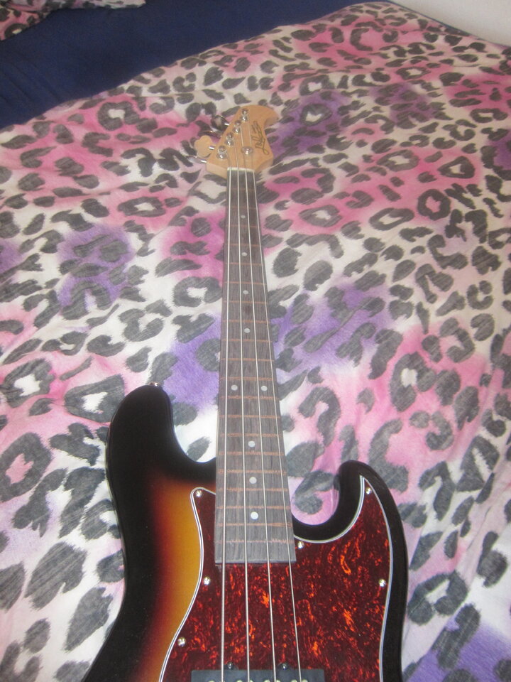

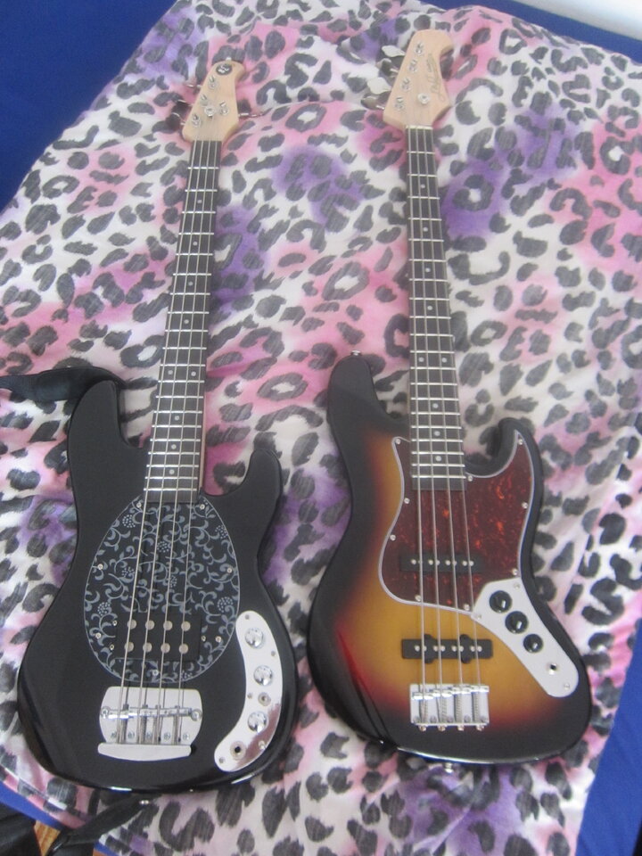

rechts ist die neue :

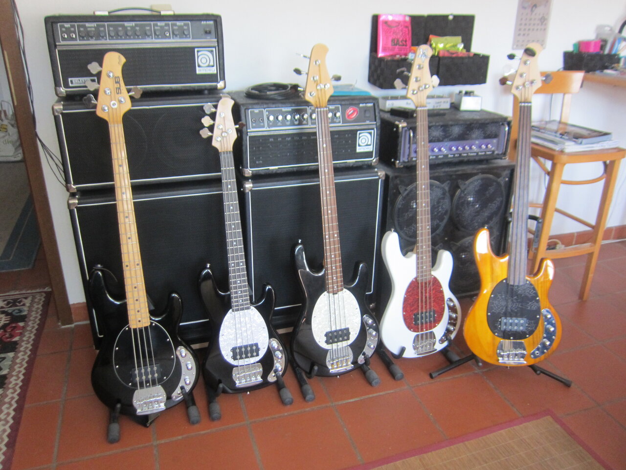

also .... das mit dem widerstandswert des pu bei verwendung des mm pre amp hat nur zum teil seine richtigkeit .
denn ....
in diesem teil meiner bässe sind überall der mm pre amp eingebaut .... und nur der sub links entspricht fast den originalwerten ( 1,65 k ohm parallel ) .... alle anderen haben höhere werte und es klingt sicherlich nicht quäkig .
allerdings kann man auch über den ersten kondensator für den höhenregler ein wenig anpassen .
und selbst dieser hier , hat den mm pre amp klingt gut .
der zickenbacker :
der pre amp kann wesentlich mehr , als man ihm zutraut .
was aber definitiv ein problem dabei ist , das der pre amp auch schnell übersteuert ..... vorallem , wenn man output starke pus in serie davor schaltet ....
Zusatzinfo zum Bass-Preamp:
Habe den auch in einem SUB drin, dazu Seriell/Parallel per Split schaltbar. In parallel - mit dann denke ich ähnlichem Widerstand - klingt es schon in den Höhen spritziger, aber der Höhenregler ist auch bei parallel geschaltetem Pickup brauchbar, da allerdings eher unauffällig. Gefühlt regelt der dann sehr hohe Hochmitten in Übergang zu Höhen. Hat dennoch so seinen Charme.

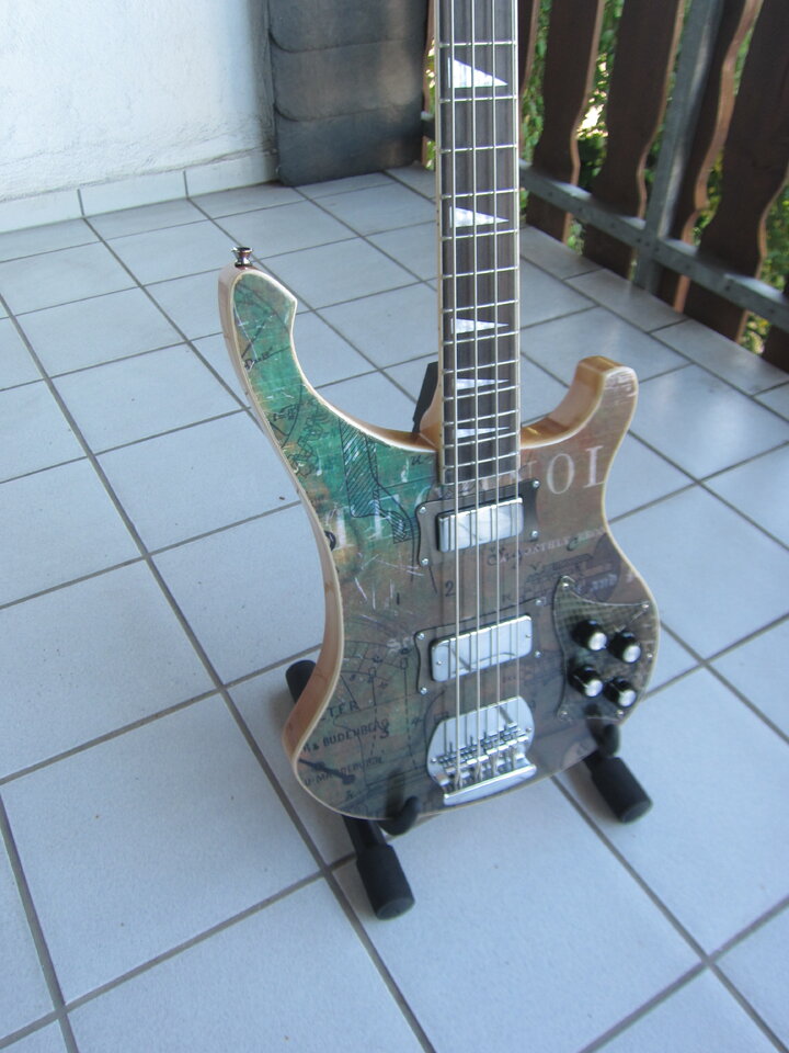

.... ein bild aus der umbauphase :
.... aber noch lange nicht fertig !

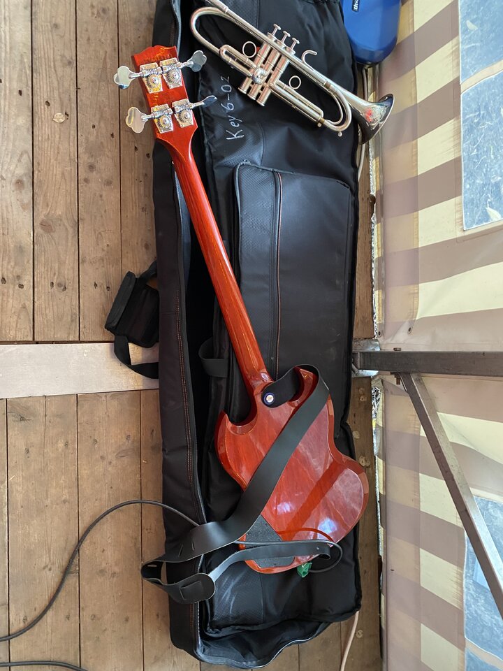

Hier mal ein Bild vom letzten Gig.
Schöner kleiner Livebass mit grossem Sound.

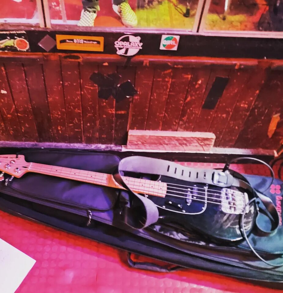

  • #3.380
Bei mir ähnlich, trotz Kopflastigkeit extrem bequem mit 3,5 KG
