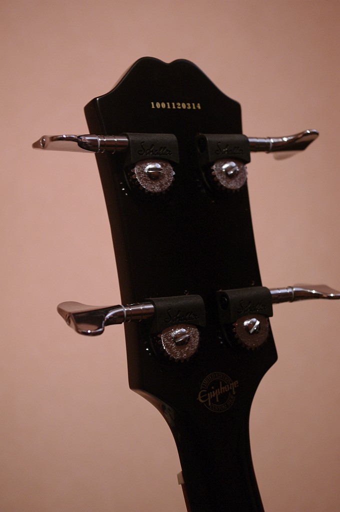

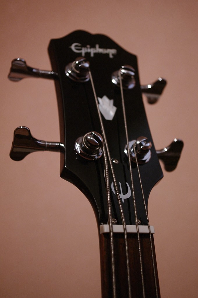

Hier mal Bilder von meinem Epi mit den neuen Schaller BM Light Mechaniken und Knochensattel. Als nächstes steht noch eine Elektronik Überholung an, mit logarithmischen Volume Potis und Orange Drops. Dadurch dass die Mechaniken jetzt nur noch die Hälfte wiegen, schafft es mein 6,5cm breiter Ledergurt den Bass in Position zu halten, wenn ich die Hände wegnehme. Hat sich also gelohnt die Maßnahme. Hängt das auch mit den linearen Potis zusammen, dass wenn ich den Bass am passiven Input meines Amps einstecke, die Lautstärke sich kaum verändert über den Regelweg und dann schlagartig weg ist? Am Aktiv Eingang verhält es sich dann genau andersrum, es kommt erst kurz vor Rechtsanschlag was raus. :-/
