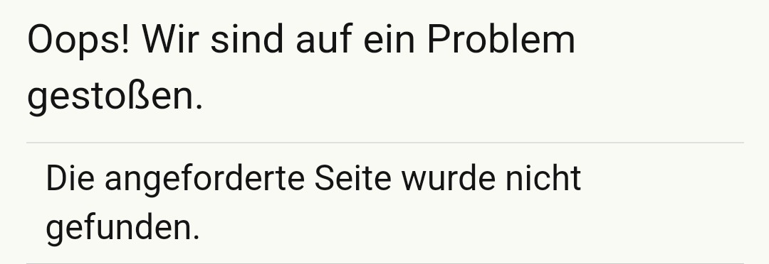

Komisch, jetzt funzts...:confused:

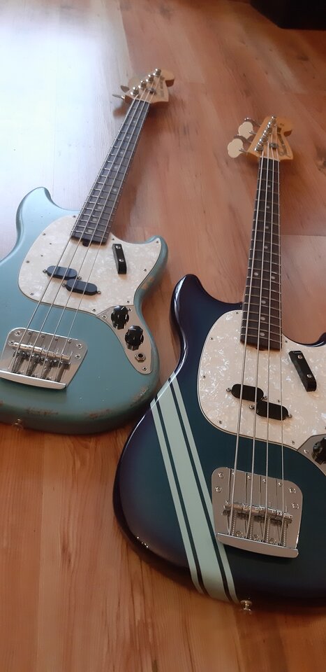

Weil in einem Nachbar-Thread offtopic über dieses Thema gesprochen wurde, interessiert mich die Meinung der Shortscale-KollegInnen dazu:
Ist der Mustang (oder bauähnliche Bässe wie Bronco usw.) generell nicht so durchsetzungsfähig in der Band?
Ich hatte mich mal darüber mit dem geschätzten und kürzlich verstorbenen Member @anbra ausgetauscht ... Konsens war, dass ein Mustang weniger Obertöne produziert und vom Frequenzbereich etwas breiter aufgestellt ist als ein Precision ..... aber ich selbst hatte mit meinen JMJ oder dem Vintera 70s nie größere Probleme .... allerdings spiele ich auch Rounds (D'Addario) und drehe am Amp (Aguilar) auch ordentlich die Hi-Mids rein ...
