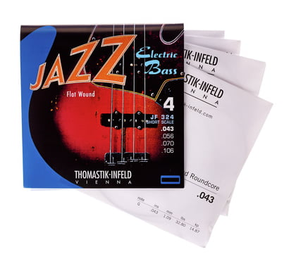

Werde mir morgen ein gebrauchten HB pb shorty 30" abholen.
Mein Plan war ja eigentlich ihn mit Thomastiks zu bestücken. Nun sehe ich aber das die shortscale ti's mediumscale 32" sind. Könnte es trotzdem passen?
Bei den ti's weiß ich dass sie mir gefallen.
Das passt trotzdem. Bei der E-Saite musst beim Aufwickeln des dicken Ende etwas acht geben.

Das ist schön zu hören...
Weiß zwar nicht wie sich die ti's auf dem preci machen... Aber auf meinem Jazzbass möchte ich sie mir nicht mehr weg denken.

Die E Saite wird im Zweifelsfall etwas zu lang sein und nicht mehr mit garn umwickelt sein...
Das könnte ich doch selber noch nach wickeln... Oder übersehe ich da was?

Tja, die meisten Flatwound E-Saiten zicken rum, wnen man sie auf kürzere Mensuren wickeln will und manche brechen dann sogar auf, dann sind sie Schrott ... ich habe auch schon welche geschrottet, seitdem kaufe ich nur noch passende und messe lieber vorher 3x nach.

Die TI hatte ich auch auf nem Mustang PJ, also keine Saitenführung durch den Korpus. Die sind so flexibel, dass die E-Saite sich Problemlos um die Mechanik wickelte. Nur bei schmaleren Mechaniken könnte es eng werden.

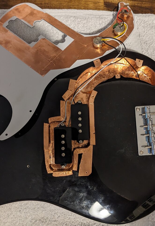

Die Tonerider und la Bellas sind gestern leider nicht angekommen.
So hatte ich noch Zeit ein bisschen Vorbereitungen zu machen.
Der Bass hat im Betrieb ganz schön lärm gemacht und alle möglichen streuungen eingefangen.
Außerdem wurde die Brücke völlig schief aufgeschraubt.🙄
Hab das Efach und das pickguard mit Kupferfolie für Schneckenabwehr ausgekleidet. Er ist jetzt Geräusch und schneckenfrei 😁.
Hab die miserablen Lötstellen erneuert und die Bohrlöcher der Bridge mit Epoxidharz eingewöhnt.
Die wird nochmal begradigt.

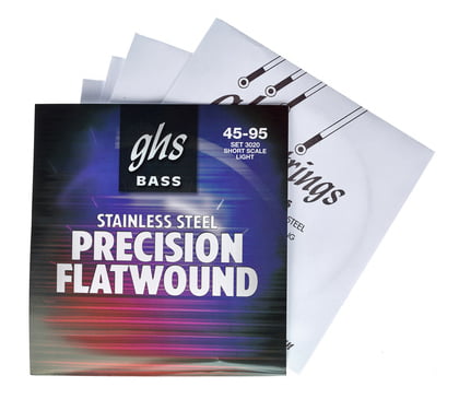

auf meinem HB Shorty bewähren sich übrigens GHS brite flats
