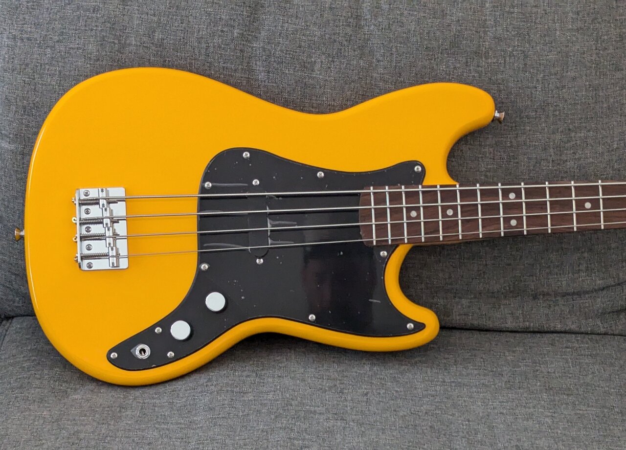

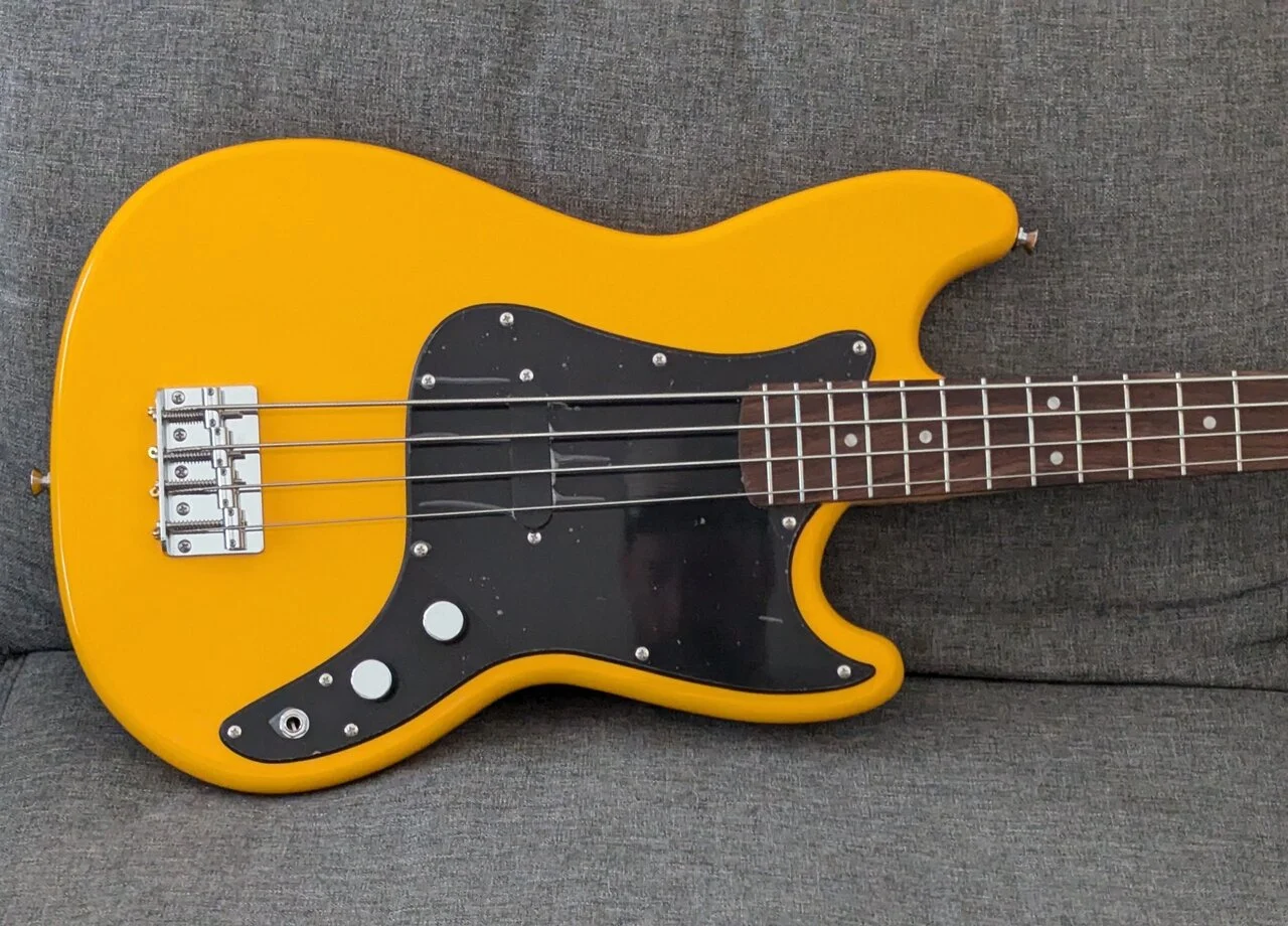

Hat jemand schon den Markbass Short Bass in der Hand gehabt? Ich spiele mit dem Gedanken mir damit die Wartezeit bis zum Z3 zu überbrücken
  • #4.057
Ich check das jetzt selber. Heute angekommen, morgen nehmen ich mir den mal zur Brust. Erster Eindruck: Ganz vernünftig verarbeitet, braucht noch ein wenig Finetuning, der klingt aber schon amtlich!
Folie noch drauf, schnell ein Bild
