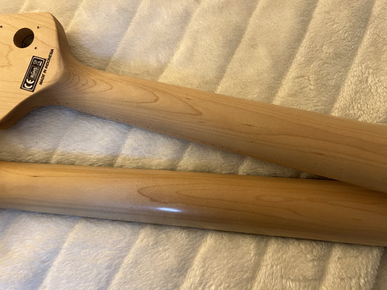

Hallo Alle, ihr könnt mir mit eurer Erfahrung bestimmt ein paar Tipps geben.
Ich tausche an einem Sterling Stingray Shorty (SBMM) Ahornhals mit Ahorn Griffbrett die Mechaniken und würde die Gelegenheit gerne nutzen, um etwas für den Schutz des Holzes zu tun.
Ich bin nicht absolut sicher, denke aber, dass dieser Hals völlig unbehandelt ist.
Wenn ich nichts tue, wird das Holz schon in kurzer Zeit unansehnlich sein. Die Maserung ist traumhaft schön, das würde mich echt ärgern.
Was würdet ihr empfehlen? Was ist zu tun? Öl? Wachs? Lackieren lassen?
Ist dem so? Vielleicht kann @TomW was dazu sagen, der hat/hatte so einen...
Ansonsten verwende ich bei so was als DIY-Lösung gerne Leinöl mit Wachspartikeln, gibt's z.B. bei Rockinger. Eine Anleitung wie man es aufträgt liegt da bei.

Ja, ich habe einen SBMM-Shorty .... was die Halsrückseite betrifft, bin ich jetzt momentan überfragt (der Bass steht im Proberaum als Backup) ... kann ich mir aber absolut nicht vorstellen, dass das Holz völlig blank sein soll :gruebel:

Bei Ahornhälsen mit Ahorngriffbrett:
Wenn es sich wie naturbelassenes Holz anfühlen soll, ist in den allermeisten Fällen auf der Halsrückseite eine dünne Mattlackierung drauf. Vorn ist das Griffbrett lackiert.
Ansonsten würde der Hals innerhalb kürzester Frist dreckig-grau-braun aussehen - also so wie "Roadworn-Fans" es toll finden.
Dunkle Hölzer werden auch mal geölt/ gewachst, um sie zu versiegeln. Warwick macht das z.B. bei Hülsen aus Wenge, Palisandergriffbretter werden auch nicht lackiert, sondern geölt - wegen der natürlichen Haptik.

Vermutlich ist eine Versiegelung drauf, aber erkennen kann ich es nicht.
Zum Vergleich: oben der Hals vom blauen Sterling Stingray Shorty (Griffbrett Ahorn aufgeleimt), unten der vom weißen (Griffbrett Rosewood).
Der Ahorn Griffbrett Hals ist überall (Kopfplatte, Griffbrett, Rückseite, Halsfuß) gleich. Sehr glatt, es könnte behandelt sein, sieht für mich optisch aber unbehandelt aus.
Zum Vergleich der Rosewood Griffbrett Hals: die Kopfplatte ist wie beim anderen Hals, optisch unbehandelt. Die Rückseite ist seidenmatt lackiert. Die Vorderseite offenporig geölt, Halsfuß weiß ich nicht, muss ich erst noch abnehmen.
Werde die beiden Hälse austauschen, anders herum gefällt es mir optisch besser.
Dann werde ich mal recherchieren mit was man den Ahorn Griffbrett Hals etwas schützen kann. Vielleicht wie oben vorgeschlagen was mit Leinöl. Darf halt nicht klebrig werden.

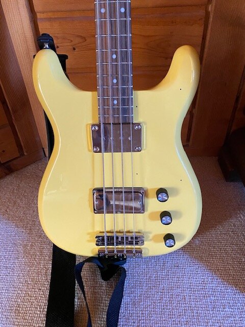

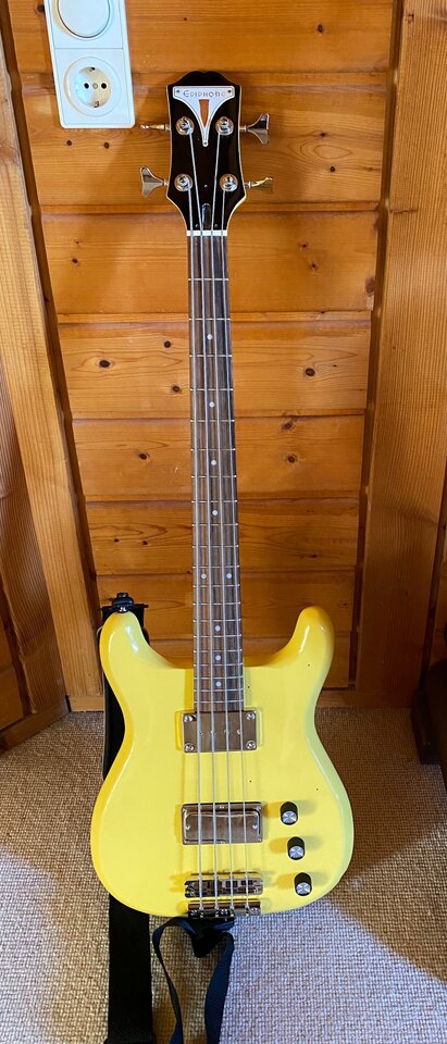

Ein weiterer "Kurzer" in meinem Bestand:
Habe für kleines Geld einen Newport von Epi erworben - so für Zuhause zum Vorbereiten mit Kopfhörer:
Handling passt bestens, allerdings - gewöhnungsbedürftige Farbe, miserabel bundiert, Saitenlage und Intonation wg der Brücke mühevoll einzustellen, Sattel viel zu hoch, Sound wg der Rounds nicht befriedigend.
War eigentlich bereits "zum Abschuss freigegeben, auf Bassic annonciert.
Gestern doch nochmals 2 Std. investiert fürs sorgfältige Abrichten der Bünde und Tausch des Sattels, neuen "Fake-Mudbucker" von Christoph (Bassculture, klingt sehr in Richtung Fender) montiert - und jetzt ist das doch ein richtig gut klingender Shorty für ingesamt 250.- €.
Alles richtig gemacht!

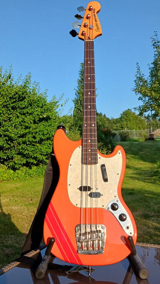

Vor ein paar Wochen habe ich einen Squier Classic Vibe Mustang erstanden.
Am Anfang bin ich nicht so warm geworden mit ihm. Zumindest nicht mit den Saiten.
Da ich ihm ohnehin Flatwounds verpassen wollte, habe ich mir die passenden Labella-Flats bestellt.
Nachdem die letzte Woche endlich geliefert wurden, habe ich sie aufgezogen.
Und siehe da, jetzt gefällt er mir auch soundmäßig richtig gut. Optisch hat er mir ja vorher schon gefallen.

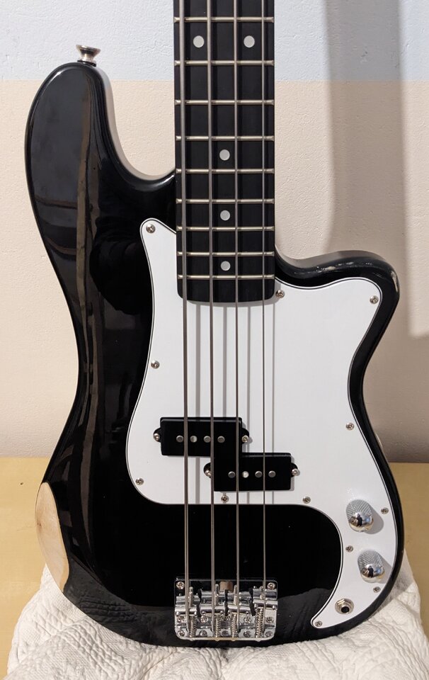

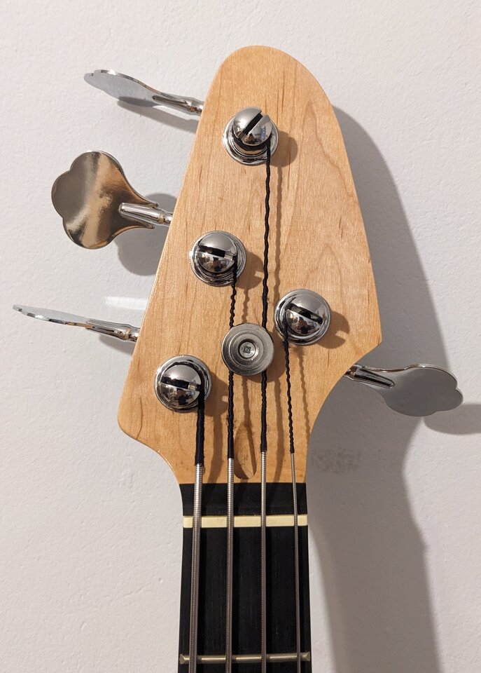

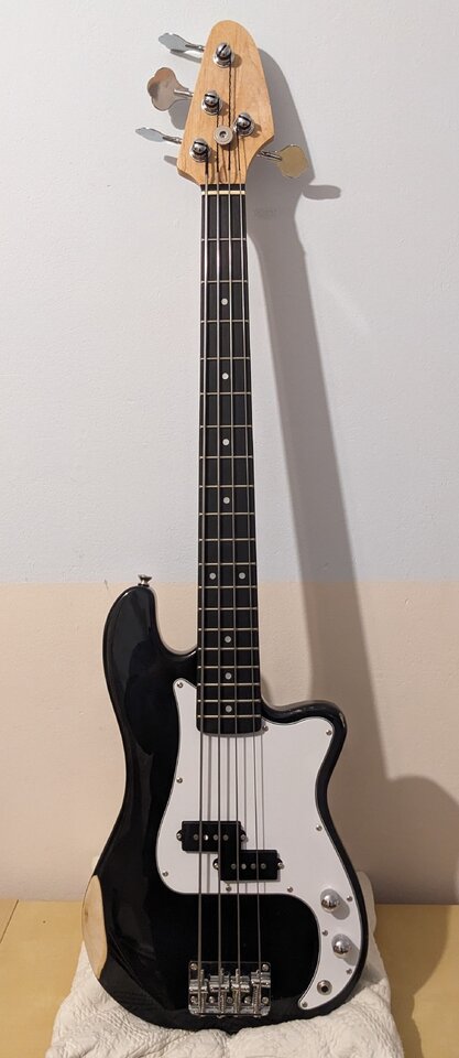

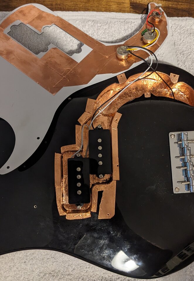

Das ist das Resultat meines Harley Benton Umbaus.
HB P-Bass gebraucht gekauft.
Neue Saiten: la Bella 760 fs-s
Pickuptausch: Tonerider pb1
E-Fächer und pickguard komplett mit Kupferfolie versehen.
Das untere Horn und die Armauflage bearbeitet.
Tuner versetzt und Kopf bearbeitet.
Die kopflastigkeit ist weitestgehend Geschichte und er passt mit den neuen Maßen in meine Gitarrentasche.
Es gibt auch keine Störgeräusche mehr. Somit scheint der Kleber von dem Schneckenkupferband zu leiten.
Der Sound ist ok.
Aber das schieb ich jetzt mal auf die Saiten. Ist mir zu tief, rund und druckvoll.
Die Saitenspannung ist mir auch echt zu hoch.
Das einzige was mir an denen gefällt ist die krass niedrige Saitenlage mit fast geradem Hals.
Werde wohl doch, wie auf meinem jazzy, zu Thomastiks wechseln um wieder mehr trockenes Holz zu hören und nicht mehr so krass ackern zu müssen.
Wer also ein Satz über hat gerne Bescheid geben. Entweder gegen cash oder auch die la Bellas.
Alles in allem hab ich für das kleine Biest jetzt ca. 160-170€ ausgegeben und hab ein gut funktionierenden Bass.
