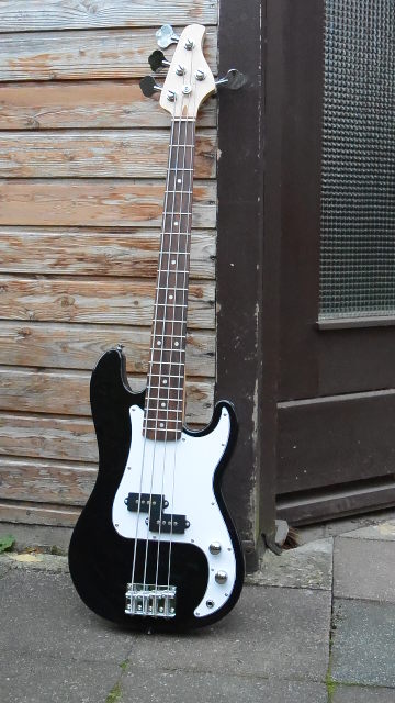

  • #4.165
Ich habe heute einen "Spontankauf" getätigt:
Ein Harley Benton Precision Shorty inkl. Gurt und Gigbag für 'nen Fuffi, eine schöne Bastelbasis für mögliche Verbesserungen. Ein Satz Flatwounds habe ich hier schon liegen, das Pickguard bekommt eine andere Farbe und über Pickuptausch denke ich nach, wenn ich ihn mal laut über meine Anlage gehört habe.

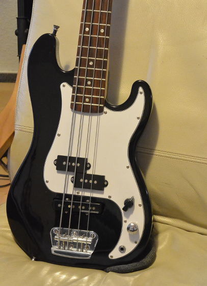

  • #4.167
Ich habe den Harley Benton PB Shorty jetzt mal genauer inspiziert und versucht einzustellen:
Die Spannstabschraube funktioniert sehr gut, allerdings ist die Saitenlage bei bis auf die Grundplatte runter geschraubten Böckchen (tiefer geht nicht) noch nicht optimal. Da werde ich die nächsten Tage einen Shim in die Halstasche legen, bei der Gelegenheit werde ich der Kopfplatte wohl ein neues Design verpassen. Und wenn die Mechaniken (die laufen überraschend weich und rund) schon mal ab sind, dann kann ich sie auch gleich wiegen und werde sehen, ob es da nennenswertes Gewichtssparpotential gibt. Alternativ wäre die Gurtpinverlängerung nach @beate (Danke für die Anregung!) eine sehr günstige Möglichkeit, die vorhandene Halslastigkeit zu minimieren. Und dann bekommt er noch Security-Locks, denn sonst passen meine Gurte nicht, wo die Gegenstücke zu den Security-Locks dran geschraubt sind.
Ansonsten habe ich wohl einen Bass gekauft, der nicht viel (oder gar nicht?) benutzt wurde, denn er hat keinerlei Kratzer.
Reaktionen: Mecki, Bass_Zicke, SvenBZ und eine weitere Person

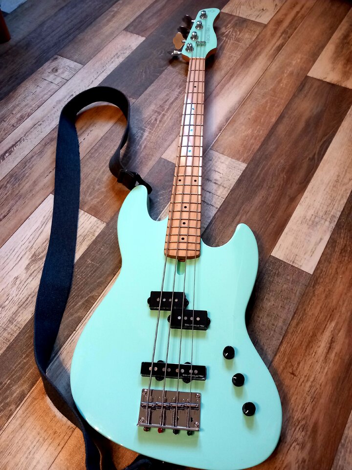

  • #4.170
Ich werde aus gesundheitlichen Gründen auch wieder auf ausschließlich Shorties umsteigen.
Hab mir einen einen Sire U5 und einen Squier CV Mustang kommen lassen. Der Sire gefällt mir sehr gut. Der Mustang sollte heute eintreffen. Wenn der was taugt, dann behalte ich evtl. beide.
Ich hatte damals mal einen PJ Mustang und einen Vintera. Die waren beide schon ganz geil, aber beim Vintera hat mir der 7,25 Radius nicht so gefallen. Und zum PJ gibt es jetzt halt den preislich attraktiveren Sire als Konkurrenz.
Aber ein Mustang muss eigentlich schon sein, jedoch kommt da nur einer mit 9,5 Radius in Frage. Bleibt nur der JMJ und der Squier. Der JMJ ist mittlerweile neu jedoch fast bei 1500. Der Performer mit Jazz PU geht gar nicht, wenn PJ, dann mit Preci PU.

  • #4.172
Gute Entscheidung!
Der Sire U5 ist schon richtig gut, bin gespannt auf deine Einschätzung, ob ein Mustang besser ist.
Solltest du hier was über den Vergleich schreiben, dann widme dem Handling auch mal ein paar Sätze.
Ich habe meinem Sire noch Gotoh GB350 gegönnt und hatte damit ein top ausbalanciertes Instrument.
Der Sire ist wirklich gut, den werde ich behalten.
Den Mustang werde ich zurücksenden. Ich habe den jetzt eine halbe Stunde getestet. Der klingt viel zu unausgeglichen. Die G-Saite hat kaum Druck, die D-Saite drückt wie Sau, die A-Saite kaum Druck und die E-Saite so lala. Hab natürlich die PU Höhe angepasst, aber das Verhältnis bleibt trotzdem unausgeglichen. Der Sire hat auch ohne Anpassung der PUs schon sehr ausgeglichen geklungen, und die waren echt schlecht eingestellt. Nachdem ich die dann eingestellt hatte, ist der super ausgewogen.
Ansonsten ist der aber recht gut verarbeitet, hat einen tollen Hals und spielt sich super. Nur das Volume Poti geht ab der Hälfte recht schwergängig.
Beim Thema Handling geben sich beide nichts. Beide wiegen 4 Kg, der Mustang sogar evtl. 4,1 Kg (Personenwaage, nicht so genau). Für Shorties recht viel. Das Gewicht ist aber ok, da mir eher das weiter nach links raus Greifen Problem bereitet in meiner Schulter.
Auf dem rechten Knie gespielt sind beide etwas kopflastig, aber ich spiele E-Gitarre in der klassischen Sitzposition (zwischen den Beinen) mit Gurt, das geht mit Shorties auch super, da man es nicht so weit nach links hat. In der Position ist es dann ausgewogen. Im Stehen mit einem nicht zu rutschigen Gurt sitzt der Sire auch wie eine Eins, beim Mustang merke ich da mehr Zug nach unten. Beide Hälse spielen sich super.

  • #4.177
Jetzt muss ich nochmal kurz den Ersteindruck des Sire etwas trüben. Vorhin ist mir aufgefallen, dass das Volumen Poti des Splitcoil ohne Funktion war.
Es war einfach ein Draht an den falschen Pin des Potis gelötet. War jetzt 5 min Arbeit. Aber für Leute ohne Elektronik Kenntnis und Lötkolben doof.

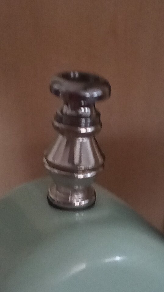

  • #4.180
Gegen die Kopflastigkeit helfen eine längere Schraube und zwei Gurtpins. 😁😂
Sieht auch nicht so shice aus wie das übliche Rohr...
