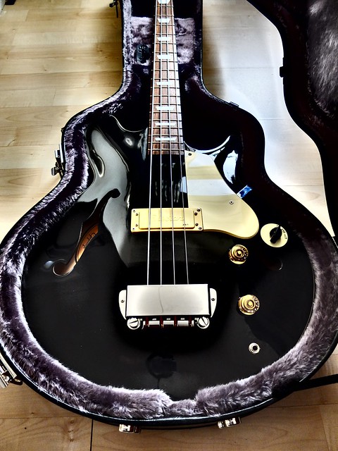

Das ist ein Stück Metal durch das Du hinter dier Brücke die Saiten ziehst. Dadurch ist mehr Platz zwischen Ballend und dem Auflagepunkt auf der Brücke und man kann die Intonation (besser) einstellen.
Äääh, sorry, aber verstanden habe ich das nicht. Ich verlagere das Ballend hinter die Brücke statt in dieselbe. Wieso kann ich dann die Intonation besser einstellen? Vielleicht hilft mir ein Bild auf die Sprünge …
  • #522
Das Problem der Gibsonschen 3-Punkt-Brücke ist, dass bei E und machmal auch bei A der Teil der Saite, über den der Kern verdrillt ist, um das Ballend zu halten, über den Steg hinaus in den schwingenden Teil der Saite ragt und dies dann die Intonation beeinträchtigt.
Die einfachste und billigste Abhilfe sind ein oder seltener zwei Muttern M5, die man auf die Saite fädelt. Sie erzwingen einen zusätzlichen Abstand zwischen Ballend und Steg. Dadurch bleibt dann die Inhomogenität außerhalb des schwingenden Bereichs der Saite.

Schönes Teil. Glückwunsch. Was ist eine Stringbar? Hast Du einen Link dazu?
Hey, danke dir!
Wurde ja jetzt schon ausführlich von einigen hier erklärt, aber ich kann da noch einen Link hinzufügen, wo ich das Ding entdeckt habe und wo man auch ein ganz gutes Bild davon sieht:
Flyguitars.com
Dort heißt das Teil "Mod Bar", ich habs für mich selbst Stringbar genannt. 8D
@TheBug hats schon gesagt, ich hab das Teil nicht gekauft, sondern meine Bridge (damals die vom Epiphone Thunderbird) ausgemessen und mir hier in meiner Firma zwei Stück davon anfertigen lassen (ich arbeite in einem Stahlbaubetrieb), zwei für den Fall, dass ich irgendwann mal noch einen Bass der Sorte Thunderbird haben werde. Nun isses der EB-0 geworden. :D
Und in der Tat, die Wicklung liegt nicht mehr auf dem Saitenreiter auf und die Intonation lässt sich sehr genau einstellen.
EDIT:
Hier gibt es auch noch ein sehr gutes Bild aus der Nähe!
Allerdings habe ich für meine Mod Bar einen deutlich kleineren Durchmesser gewählt, sodass die Bar viel weiter unter diese Pfalz der Brücke rutscht, so wie auch auf dem Bild bei Flyguitars. Dadurch hat sie mehr Kontakt, bzw. dementsprechend auch die Saiten.

Gute Info danke. Ich habe auf eine Hipshotbridge umgerüstet ist aber optisch bei Deinem Bass vielleicht nicht so passend. Viel Spaß mit Deinem EB 0-Speciale
