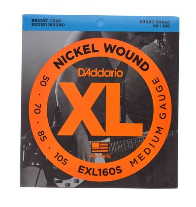

HI, danke für die Antworten!
Grundsätzlich würde ich gerne Rounds nehmen und ein wenig dicker dürfen sie schon sein. Habe gelesen, dass es zwar sehr viele Shorty-Sätze gibt mit 95er E-Saite, diese aber eigentlich zu dünn ist für die kurze Mensur für das E.
Habe jetzt übrigens bei Thomann nochmal vernünftig gesucht und noch einige andere Saiten gefunden. Hatte gestern Abend mit der Thomann-App gesucht, aber da konnte man nicht filtern und musste manuell suchen... -.-
Die GHS lesen sich auch gut, aber ich möchte derzeit wie gesagt keine Flats auf dem Bass. :)
Die Pyramids wären also schon ne gute Sache, aber im Moment lesen sich diese hier für mich am besten:
[/URL]​
@beate
Du hast ja einen EB-0, hast du irgendwelche Einwände wegen der Saitenstärke?

Die habe ich auch auf meinem Short. Mit dem ersten Satz war ich sehr zufrieden. Ich konnte eine angenehme Alterung feststellen. Ich habe nach 6 Monaten gewechselt und der zweite Satz war nix (gibt's das überhaupt?). Der dritte Satz scheint wieder sehr gut zu sein. Ich würde schon gerne mal Flats probieren. Kann mir einer/eine von Euch nochmal kurz den Vorteil von Flats beschreiben. Ja schon klar, es gibt da viele Beiträge, aber nochmal kurz und knapp würde mich freuen.

@beate
Der EB-0 gehört zwar meinem Sohn, aber eingerichtet und umgebaut habe ich ihn und Einwände hab ich keine.
