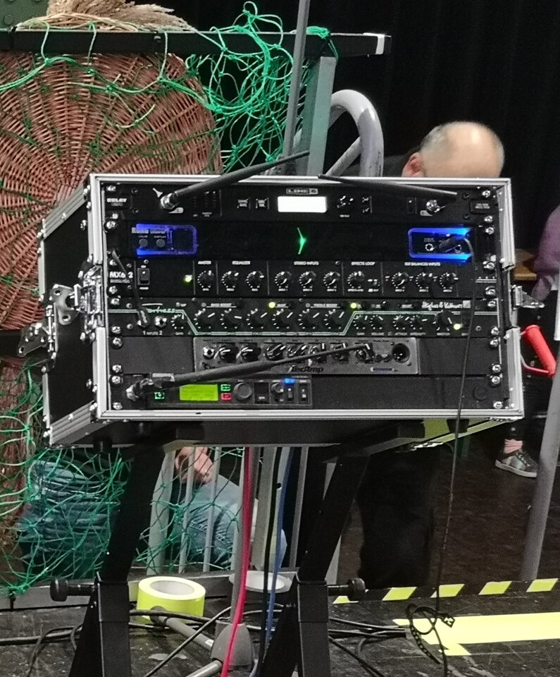

Also ich nutze das PSM900 seit vielen Jahren und kann es bedingungslos empfehlen. Hatte zuvor einiges andere durch. Das Shure war ein Quantensprung. Kaum Rauschen, auch die H Saite kommt fett - gute inears vorausgesetzt! Ich habe die UE 7.
