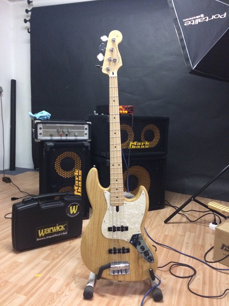

soooo, ich habe einen Hals gefunden.
Darf ich vorstellen:
Mein neuer Fender/Sire V7 Swamp Asch
Ich bin begeistert. Leider keine Blockinlays, aber man kann ja nicht alles haben.
Der Sound ist richtig klasse und optisch finde ich die Kopfplatte natürlich wesentlich schöner. Die Saitenlage ist mir fasst zu flach, evtl.werde ich das noch mal korrigieren wenn sich die ganze Sache nach ein paar Tagen "gesetzt" hat.
Macht richtig Spass, das Ding.
leider ist der Halsfuß minimal schmaler, das heisst es gibt einen kleinen Spalt zwischen Body und Hals....ist aber nur eine optische Sache.

Falls Du meine Beiträge davor nicht gelesen hast. Ich habe einen V7 mit defektem Halsspannstab bekommen und war auf der Suche nach einem passenden Ersatzhals.
Ich bin recht günstig an diesen einteiligen Ahorn - Fenderhals im neuzustand gekommen. Wie gewünscht mit 38mm Sattelbreite. Spielt sich klasse.
( für Fender-Logos gibts sehr gute Wasserschiebebilder -;) )

Ich hatte mal einen Jazzi mit einem Hals von Allparts,die sind 1A, aber auch nicht wirklich günstg.
Aber mit diesem Hals hab ich wohl auch einen Schnapper gemacht. Der ist echt super schön zu spielen, wie neu und klanglich hat er auch die Nase ein wenig vorn gegenüber meinem origianlen V7....wobei das auch immer ein wenig eine Frage der Saiten ist die gerade drauf sind.
