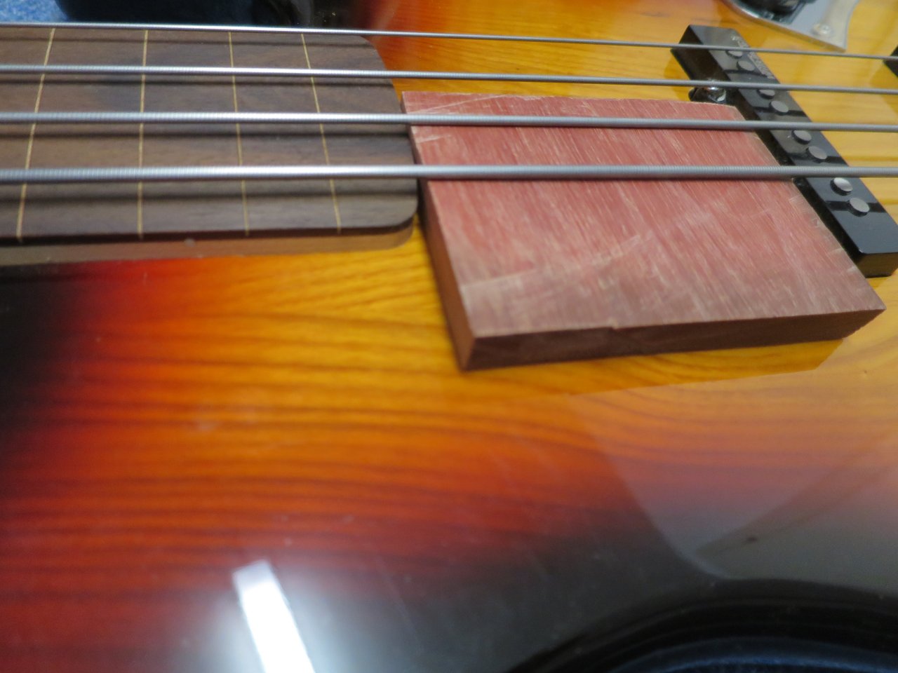

Zuerst habe ich mir genau das gedacht. Jedoch so präzise Stahl zu bearbeiten, übersteigt die Möglichkeiten der Technologie, die mir zur Verfügung steht. So gehe ich einen anderen Weg. Da ich gleichzeitig an mehreren Didgeridoos arbeite, bin ich nicht allzu weit gekommen.
Meine Idee ist, den Hals ab zu schneiden unmittelbar bevor die Ecken abgerundet werden, dort wo er seitlich noch gerade ist. Dann die Radius des Griffbretts auf ein Stück Holz übertragen, einen Streifen davon abschneiden, ein Stück Blech drauf befestigen und den Hals wieder verlängern. Damit verändere ich sowohl den Body als auch den Hals. Andere Möglichkeit wäre, das Blech direkt auf den Hals zu befestigen. Vielleicht wird das Blech dann zu hoch?

Ich würde ein Stück Messing besorgen und dem Radius und der Breite des Griffbretts anpassen, Höhe auch.
Dann mal provisorisch in Verlängerung ankleben (doppelseitiges) und probieren.
Wenns gut ist: Griffbrett an der Fretline kürzen und Slap-Plate schön befestigen, vorher die End-Rundung des Griffbretts anfeilen.
Nicht schwierig, reine Fleißarbeit....
Ich würde ein Stück Messing besorgen und dem Radius und der Breite des Griffbretts anpassen, Höhe auch. Dann mal provisorisch in Verlängerung ankleben (doppelseitiges) und probieren.
Genau das habe ich vor mit 2 kleinen Unterschieden: 1. Holz + Eisenblech statt Messing, 2. Griffbrett nicht an der Fretline sondern so weit wie möglich kürzen (bzw. den Hals so wenig wie möglich verkürzen).
Scheint mir auch.
Bei meinem Humanbase war das Messing direkt am Griffbrett-Ende aufgebracht. Das Messingstück war geformt wie ein Keil und war an der E-Saite vielleicht 2-3mm breit und an der G-Saite 10mm
Alles klar. Danke. War die Metallplatte bündig mit dem Griffbrett oder etwas höher?
