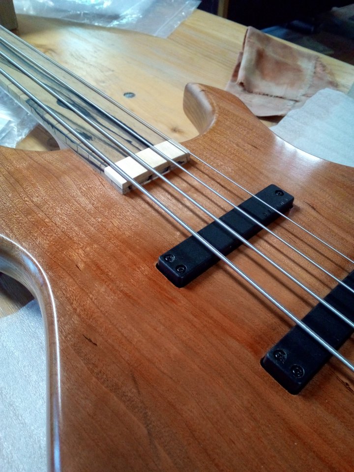

  • #21

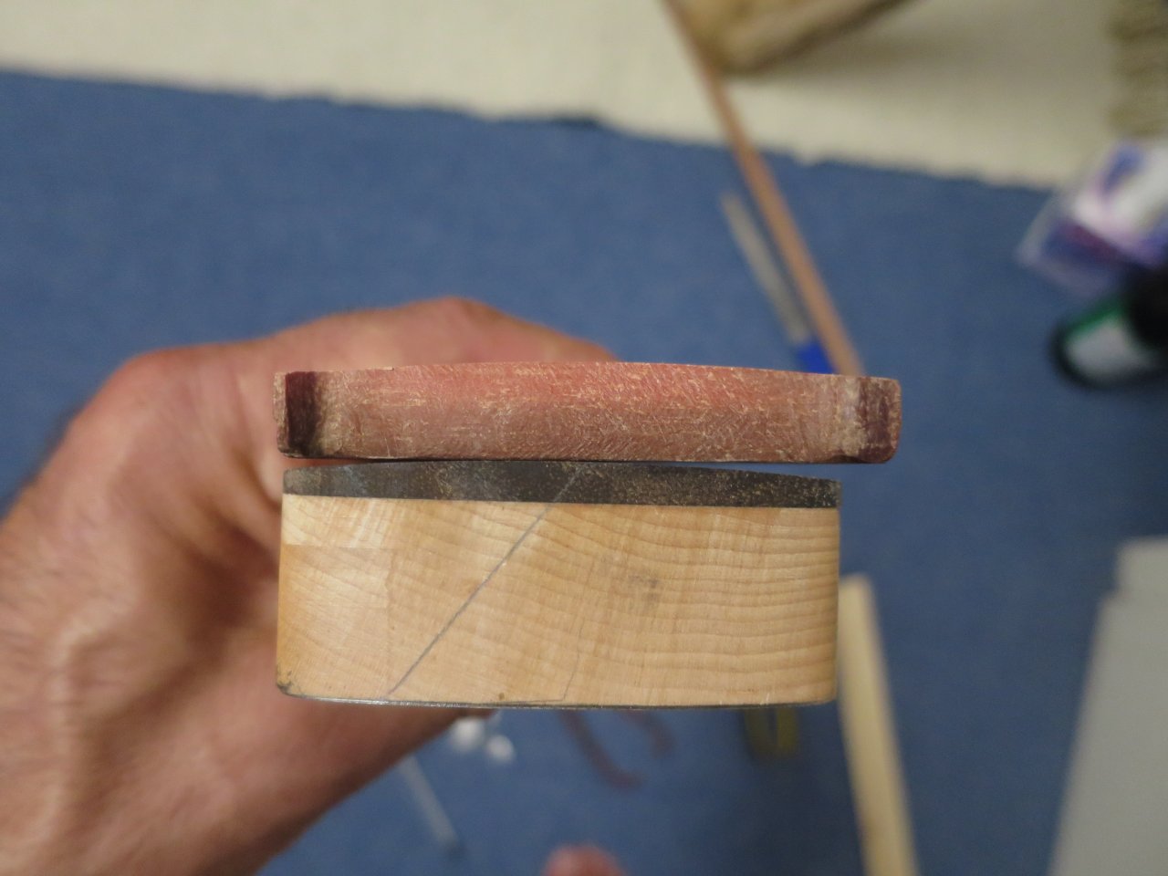

Bündig,
Is aber egal
Wird ja noch geschliffen
Reaktionen: tofi1
  • #22

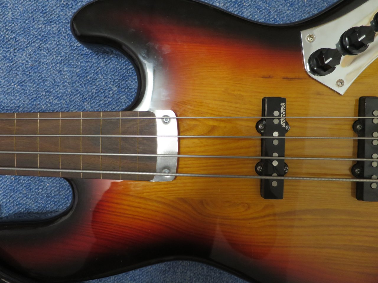

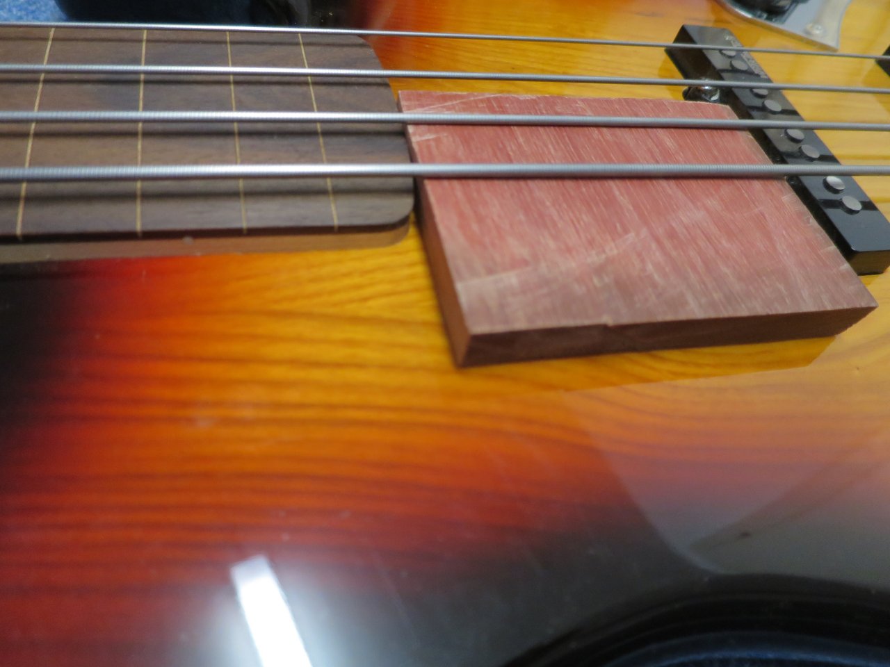

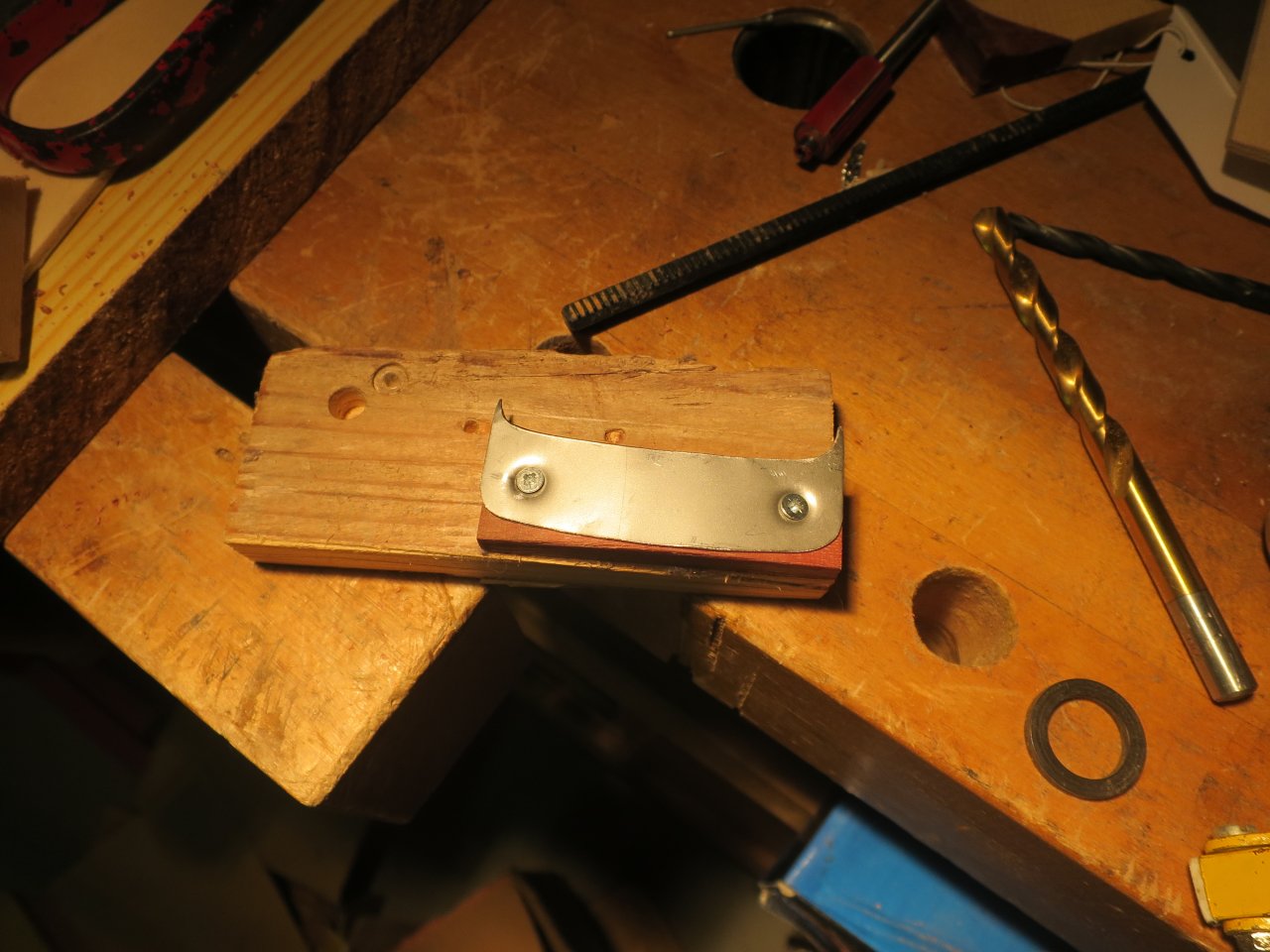

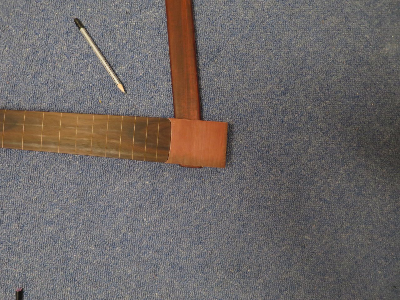

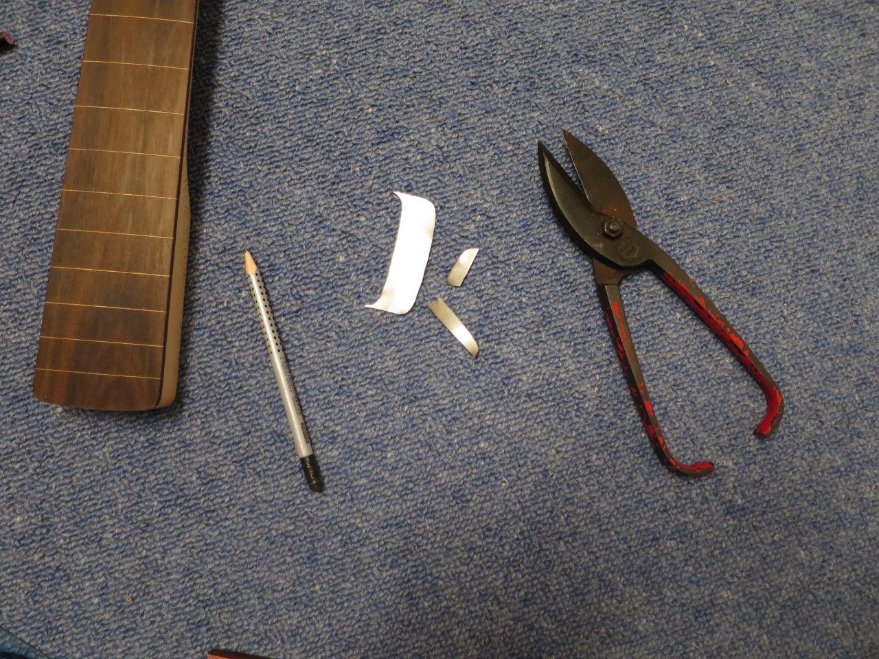

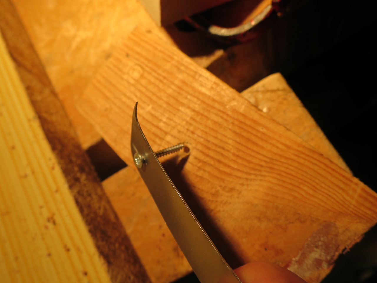

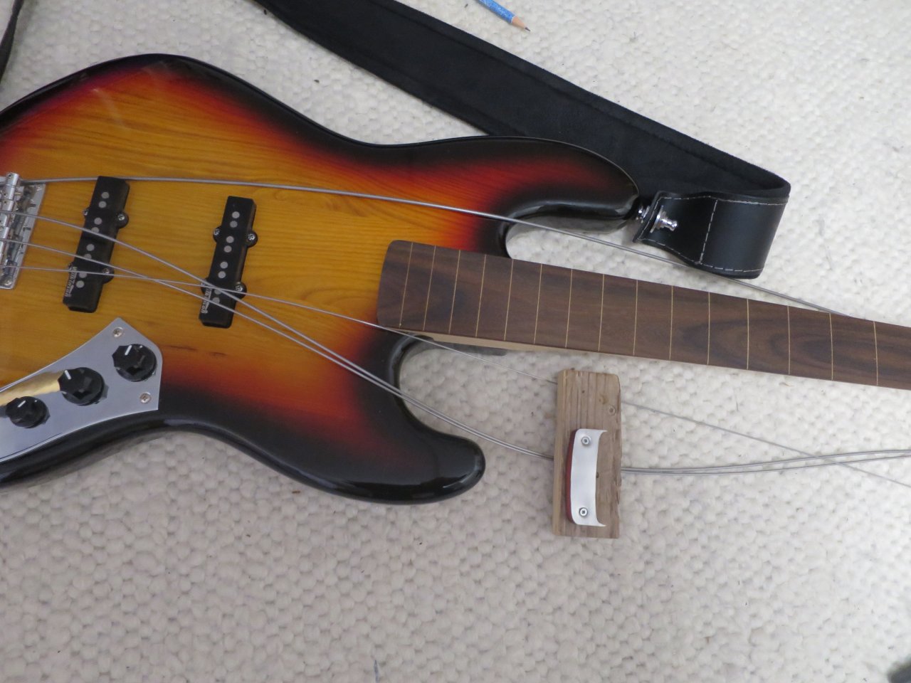

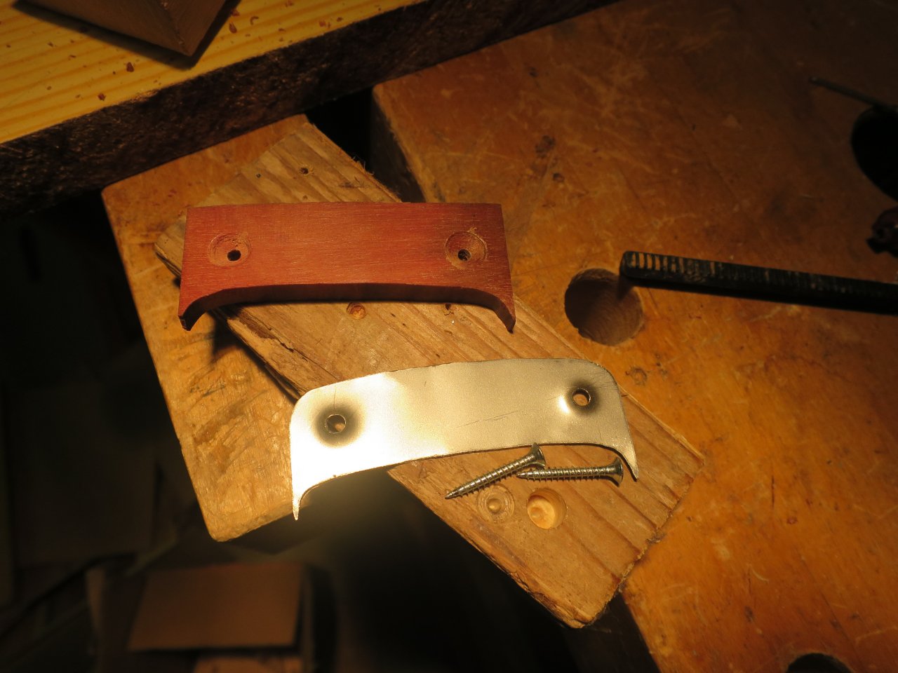

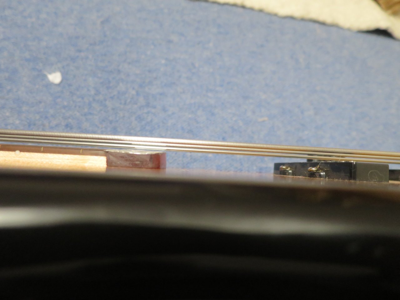

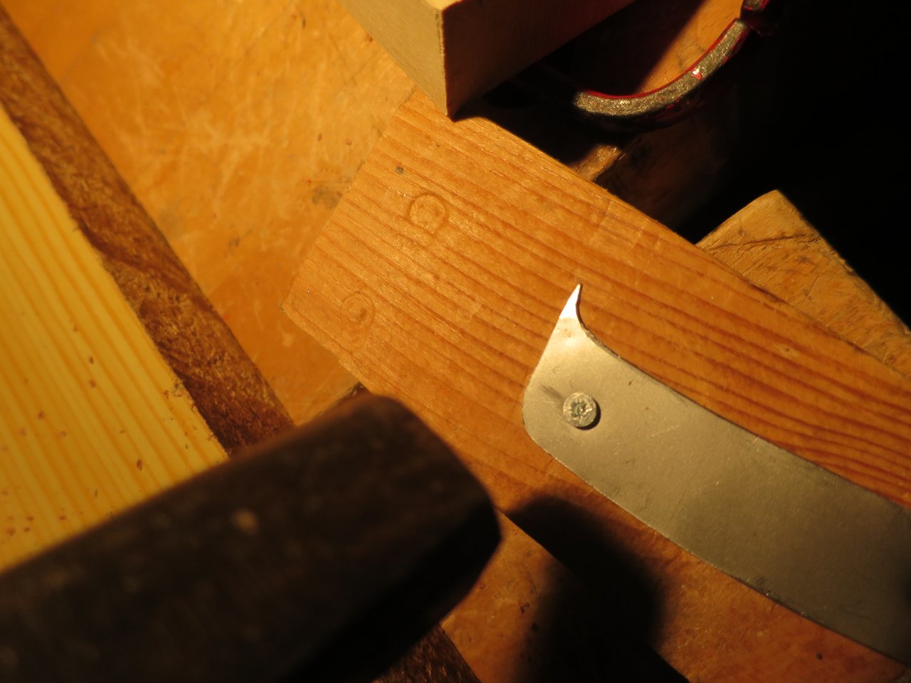

Vielen Dank für eure Ratschläge und Ideen. Ich habe es sehr einfach gemacht, aber es funktioniert. Die Bilder sagen alles. Wenn es dennoch fragen gibt, nur zu.
Reaktionen: TomTerrier, fretlenten und bassilisk
  • #23
Funktioniert die Platte auf der E-Saite genauso gut wie auf der A? Nur weil die Schraube drunter ist.
  • #24
Ja, die Schraube ist versenkt. Siehe Fotos.

:D :D :D in meinen Bass kommen keine Löcher rein :D :D :D
Ich habe mir lange überlegt, wie ich den Bass am wenigsten "versauen" kann. Alle andere Ideen, die ich hatte, stellten einen noch grösseren Eingriff dar.
Ich hätte auch nicht mal Platz zwischen Griffbrett und HalsPU :-)

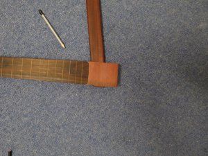

Ohne deinen Bass gesehen zu haben, fallen mir zwei Möglichkeiten ein. Eine wäre das Griffbrett kürzen. Wenn du es gerade abschneidest, macht das alles noch einfacher. Zwei gerade Flächen aneinander an zupassen ist einfacher als zwei gebogene. Jedoch das ist ein Eingriff sowohl in den Hals als auch in den Body. Zweite Möglichkeit wäre das Plättchen direkt an den Hals ein zu arbeiten. Dadurch ist der Body unberührt. Wenn etwas schief geht, kannst du immer noch diesen Teil abschneiden und die erste Lösung nehmen. Dennoch war mir das zu heikel.
Is aber egal
Bei einem Bass im Entstehen, wäre das selbstverständlich, aber bei einem fertigen wollte ich das vermeiden.
All das ist mir durch den Kopf gegangen, als ich die Lösung für mich suchte. Am Ende habe ich mich entschieden, auf sicherer Distanz vom Bass zu basteln und erst am Ende das Plättchen an den Bass zu befestigen. Ich weiss nicht, wie das spurlos gehen könnte.
Aber ich kann das mal auf der "Ersatzgurke" probieren.:gruebel::whistle:
Bitte berichten.
