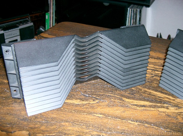

Ich habe mit der Glockenklang Double 2x12" getestet. 1 Stück reicht, installiert wurde sie beim unteren Lautsprecher. Der Unterschied ist enorm. 2 Stück sind von mir aus schon Luxus.
Das Teil muss vor jeden Lautsprecher, oder? Eine 212 des Gitarristen benötigt als schon 700 Euro an Deeflexx...
Unser Gitarrero hat eine 2x12(speaker übereinander) und ein Deeflexx davor - das funktioniert super!
Für Bass habe ich es noch nicht ausgiebig ausprobiert, aber der Gitarre ist schon toll, vor allem wenn man Live nicht gerade das super Monitoring hat.
Bei Kneipengigs höre ich die Gitarre oft nur spärlich, da der Gitarrist am anderen Ende der Bühne ist, die Box Richtung Raum stellt(weil wegen kaum/kein Monitoring) und auch nicht grad brülle laut drehen will.
Mit dem Deeflexx hört man die Gitarre sehr angenehm auf der ganzen Bühne verteilt. Drummer und ich waren erst sehr skeptisch, aber was schon auf der Probe gut klappt, funktioniert Live bei schwierigen Verhältnissen super.
Gut für Leute, die eine relativ kleine Box auf dem Boden stehen haben.
Und ich dachte erst das sieht live shyce aus - aber das Ding sieht man kaum:D.

Ich habe den Deeflexx schon live gehört. Er ist von der Funktion her eine Schallverteilerlinse, die dafür sorgt, daß der Schall deutlich nach oben und seitlich verteilt wird. Man hört selbst dadurch mehr Höhen auf der Bühne und die Leute im Publikum werden nicht erschlagen. Die simplen Beam-Blocker sitzen zwar dem sog. Beam eines Speakers im Wege, aber leider kommt es durch die Reflexion auf die Membrane zurück auch zu Auslöschungen und Kammfiltereffekten.
Das kann in einzelnen Fällen hörbar werden. Wer eine Bassbox mit Tweeter oder 6" Midrange spielt, kann sich die Investition schenken... Der 6" strahlt schon sehr breit ab und vor den Tweeter müsste, wenn schon, dann so ein Ding wie Bea es gezeigt hat.
Im übrigen.. sollte die Box ein recht grobes Metallgitter als Schutz haben wie z.B. die H&K Quantum, reicht das für einen Tweeter auch als Diffusor als.
Deeflexx macht nur Sinn bei breitbandigen 12" bzw. 15"-Boxen, wo es rein physikalich zu einer extremen Bündelung der hohen Frequenzen kommt.
Bei Markus Deml hat mir der breit abstrahlende Sound sehr gut gefallen. Es wirkte in keiner Weise muffig und es schien in einem sehr weiten Bereich gleich zu klingen. Ich stand so dicht vor der Bühne, da ich seinen "Errorhead" nebst 2x12"-Box direkt gehört habe. Er spielt saulaut auf der Bühne, aber vor der Bühne kommt es schön transparent an.
Also.. Sinn machen die Dinger nur bei Breitbandboxen, deren spezieller Sound erheblich zum Gesamtklangbild beitragen soll.
Hat die Box einen Tieftöner, der per Weiche nach oben abgetrennt wird, ist der Deeflex wirkungslos, weil er erst ab ca. 1KHz wirklich ins Geschehen eingreift.
