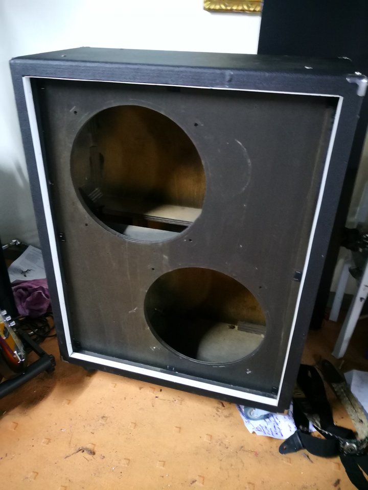

Hallo zusammen,
hat jemand von euch eine 215 Box mit den EV Speakern auch ohne Bassreflex benutzt?
Danke für Feedback.

Hallo zusammen,
Danke für Feedback.
Hallo,
ich hatte mal eine Zeck 215, bei der ich eine der beiden Bass-Reflex-Öffnungen (durch Einsetzen eines zweiten Audax-Mitteltöners) verschlossen habe. Also eine Fehl-Abstimmung in Richtung tiefer Frequenzen.
Der Zugewinn an Hochmitten durch den zweiten Mitteltöner war gering, die beiden 15L brüllten die nieder. Im Bass-Bereich bekam die Box aber mehr Punch, der Ton wurde noch direkter und "trockener".
leider verkauft, allein untragbar.
Grüße
Reaktionen: Heisterbass74

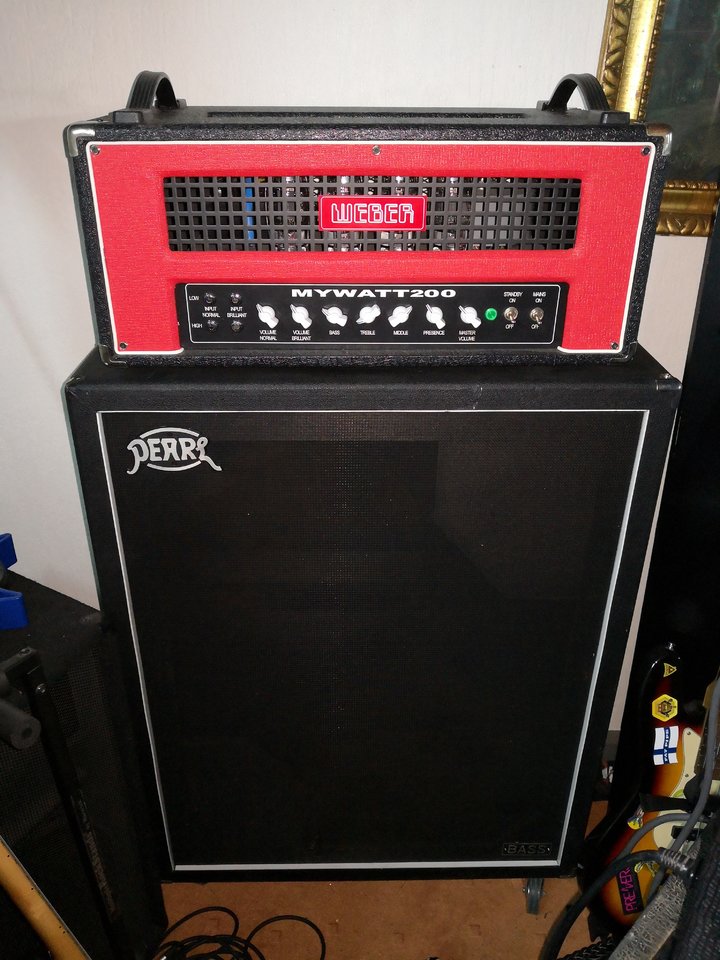

Hallo zusammen,
Danke für Feedback.
Ja,
Ich habe eine 70er Jahre Pearl 215 (passend zu Deinem Bass 8D), die haben damals ab Werk zwei 15L in einem geschlossenen Gehäuse mit ungefähr dem Volumen von 2 TL606 gebaut.
Die Box klingt richtig gut! Klar, sie ist etwas leiser als eine ported Box, klingt aber sehr straff und punchy! Mit dem Mywatt konnte man so sogar noch ein paar Bässe rein drehen 👍
Reaktionen: StonerGreg und Heisterbass74
