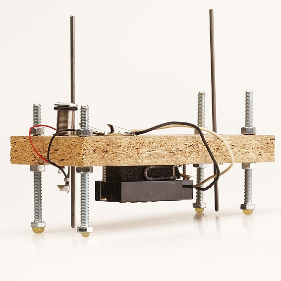

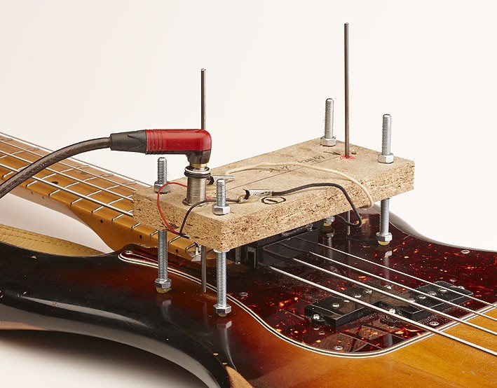

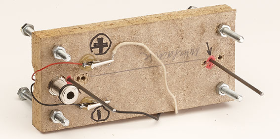

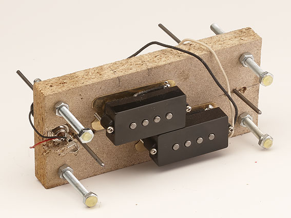

Ich hatte für einen Bass die PU-Position auch selbst ermittelt, und zwar mit meinem "PickUpPositioningSystem", kurz "PPS" 😎
Reaktionen: crocoolli, rawlikefishrob, yhawks und 13 andere

  • #40
Hast du dich vom guten Leo Fender inspirieren lassen, oder?
Der hat ja so seine PU Experimente gemacht, allerdings war sein" Body" ein Brett mit abgeschraubten Hals und Bridge. Da konnte er die PUs unter den Saiten frei verschieben...
