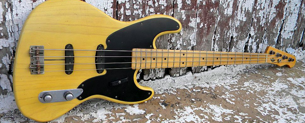

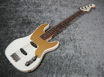

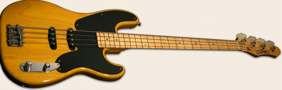

Hey Leute, brauche mal euren Input und Anregungen.
Ich besitze ja einen Sting Preci, der mir vom Handling und Sound so gut gefällt, dass ich überlege ihn zu "meinem Traumbass" zu modden. Es soll ein 51er "Jazz Bass" werden. So ähnlich wie auf den Fotos. Ich erhoffe mir dadurch eine in Richtung J erweiterte Soundpalette, aber mit der Balance und dem Spielgefühl eines P.
- Pickup in Bridgeposition
Noch einen (baugleichen?) Vintage Singlecoil in Bridgeposition? Die klassischen stacked knobs, dann passt alles auf die kleine Kontrollplatte. Aber: Den PU müsste ich vermutlich custommäßig wickeln lassen. 1, müsste er phasengedreht gewickelt/magnetisiert sein und das Stringspacing an der Bridge bei single polepieces muss auch relativ genau, also etwas breiter sein. Und etwas stärker vom Output sollte er evtl. auch werden, wegen Bridgeposition? Mit dem standard 51er PU käme ich da nicht zu 100% ans Ziel befürchte ich. Optisch wäre diese Variante allerdings ziemlich geil. Klanglich kann ich leider überhaupt nicht einschätzen, wie/ob der normale Vintage SC am Steg funzt. Lecker sieht er jedenfalls aus :mmmh:
Welchen PU würdet ihr wählen, welche Position, welche Schaltung und warum? Und weiß jemand, was ein Custom-PU, z.B. vom Häussel, kostet?
Was würde ein Profi für die PU-Fräsung verlangen und würde er das so sauber hinkriegen, dass danach keine größeren Lackarbeiten nötig wären? Evtl. verbunden mit Abschleifen/Ölen der Halsrückseite. (Ich weiß, könnte ich auch den Profi direkt fragen, aber erstmal will ich ein grobes Konzept vor Augen haben, bevor ich den Profis die Zeit stehle.) Oder hat vielleicht sogar jemand ein ähnliches Projekt umgesetzt und kann seine Erfahrungen mitteilen?

Ich finde die Idee schon cool, aber am Interessantesten tatsächlich mit einem anderen ich sage mal "Twist", wie der Bass auf dem untersten Foto bei deinem Post. Der hat JB Contouren und Stacked Knobs und zwei kleine Singlecoils plus der 51er Optik. Das hat was.

Schwierig wird es für den Steg-PU einen Kabelkanal zu Bohren, sonst guter Plan an sich. Die PU Positionen sollten angesichts der anderen Lage des Hals-PU im Gegensatz zum Jazzy, doch sehr gut bedacht werden.
Beim mittleren sieht es jedenfalls harmonisch aus, rein von der Optik.

Zur PU-Wahl: der 51-er Single Coil sollte durchaus ähnlich wie ein Jazzbass-PU in der gleichen Position klingen. Sooo groß sind die technischen Unterschiede nun auch wieder nicht. Und in der Position des späteren Preci Splitcoils sollte er auch ähnlich wie dieser klingen - er ist beim 51-er Preci ja näher am Hals.
