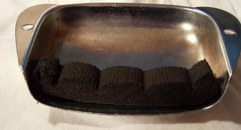

  • #107
Gerade in der Jamerson-FB-Gruppe drüber gestolpert: Das ist natürlich the real deal - so bekam Jamerson seinen Sound:
Das Material sieht dem beim Nordymute benutzten Gummi schon sehr ähnlich - aber anders als beim Nordymute drückt es halt nur ein wenig von oben auf die Saiten und umschließt diese nicht. Was mögen das für Abmessungen und wo kann man das bekommen?
Nochmal nach oben
Welchen Schaum nutzt ihr, um nachträglich wieder einen alten Bass authentisch zu muten. Bei meinem ist der Schaum über die Jahrzehnte zerbröselt
Reaktionen: DerR
  • #108
Nochmal nach oben
Ich habe gerade mal in der Jamerson-Gruppe bei Facebook nachgefragt und bekam dort die Antwort, dass Fender seinerzeit Dichtungsgummi aus Neopren bei den altem Aschenbechern benutzt hat. Heute werden von Fender diese Ersatzteile angeboten, die nach Aussage des freundlichen Helfers bei einem A/B-Vergleich mit seinem 63er Preci nahezu identisch mit den Originalen sein sollen:
Und noch eine Ergänzungsmeldung aus der Jamerson-Gruppe: Bei den alten Precis soll Fender die Stärke 1/2“ x 1/2“ benutzt haben, wohingegen das Material, das sie für den Jaguar verkaufen, nur halb so dick ist. Der Kollege empfiehlt daher dies hier:
Reaktionen: jazzmattezz

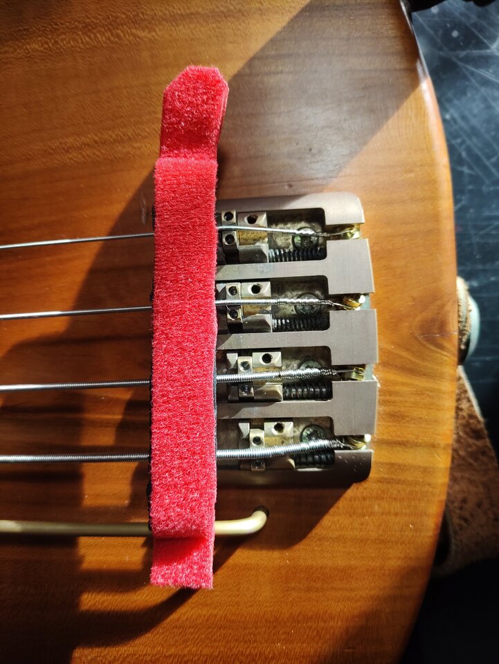

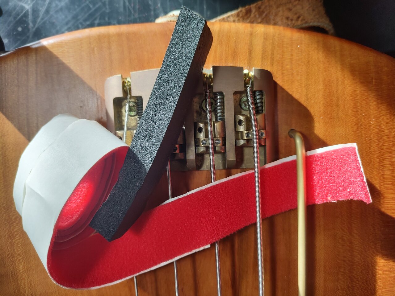

  • #116

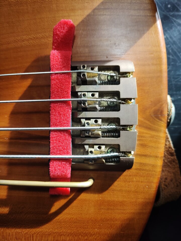

So, ich bin auch dabei :)
Der "Grundkörper" ist aus mittelweichem Schaummaterial; eigentlich eine Dämmplatte für Rollladenkästen - aber das ist genau das selbe Material wie eine klassische Camping-Isomatte.
Bei all meinen Experimenten hat mich immer ein gewisses "Flupp" beim Anschlagen gestört; das entsteht, wenn die Saite über ein glattes Material rutscht. Deshalb habe ich den Schaum mit Flauschband (vom Klett) beklebt und dabei in der Länge einerseits eine gewisse "Schiff-Form" bzw. hinten ein Stück Länge als Griff gelassen.
Das Ergebnis rutscht unglaublich smooth unter die Saiten und auch wieder heraus.
Anfänglich war mir der Sound zu muffelig, also habe ich das Endprodukt so lange schmaler geschnitten, bis der Sound basste.
Die Rückseite habe ich etwas schräg geschnitten, so dass ich noch etwas näher zu den Saitenreitern komme.
In der Tat habe ich es absichtlich "offensiv" rot gemacht. Ich bin sehr zufrieden. :stolz:
Life-Hack: Mit untergeklettem "Haken"-Band kann die Wirkung punktuell oder über die gesamte Breite variiert werden.
Reaktionen: losch, Martin Eggelsberger, Mudskipper und eine weitere Person

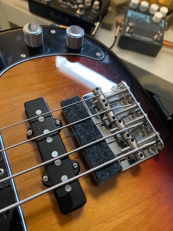

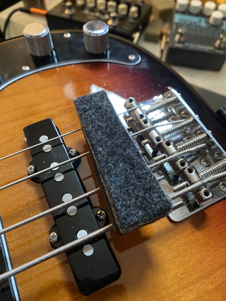

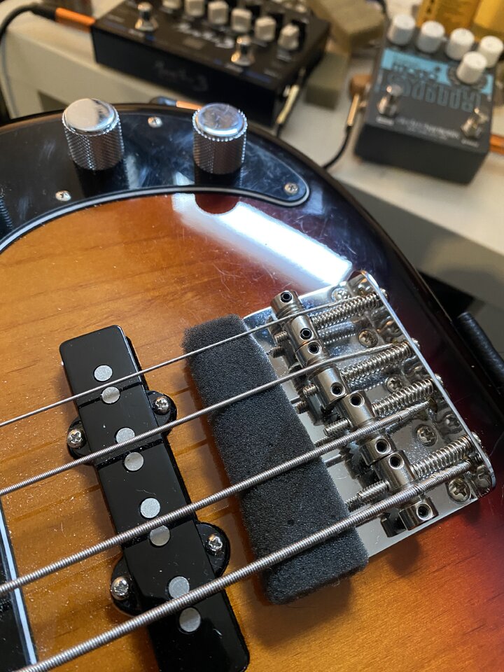

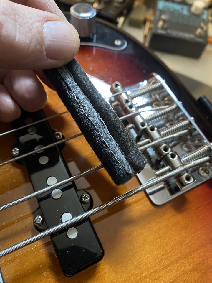

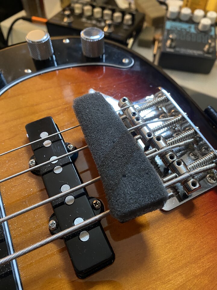

  • #117
Meine derzeitige Lösung in Sachen Dämpfung sieht so aus, dass ich mir einen 3-lagigen Dämpfer aus Teppich, Filz und Schaumstoff zusammengeklebt habe.
Für sehr starke Dämpfung drehe ich die Filzseite nach oben und für etwas schwächere die Schaumstoffseite. Es war ein bisschen Fummelei, bis es von der Höhe genau gepasst hat, aber ich komme gut damit klar und kann zwischen zwei Dämpfungsstufen wählen. Es fällt auch nicht raus, wenn es etwas härter zur Sache geht.
