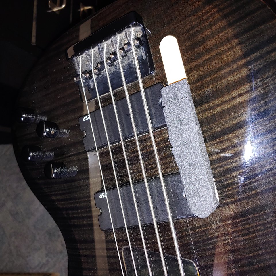

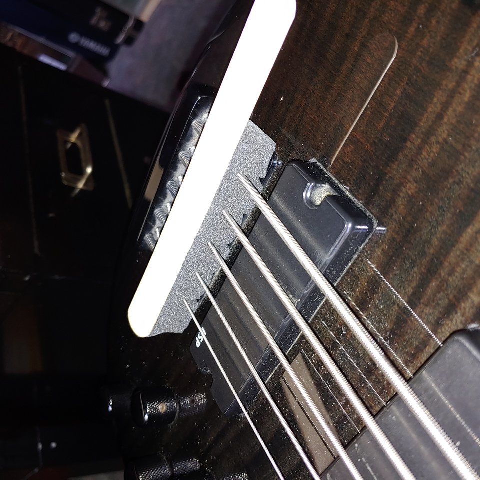

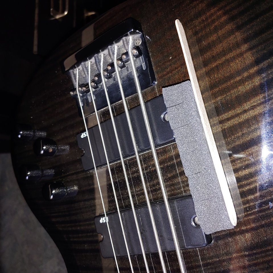

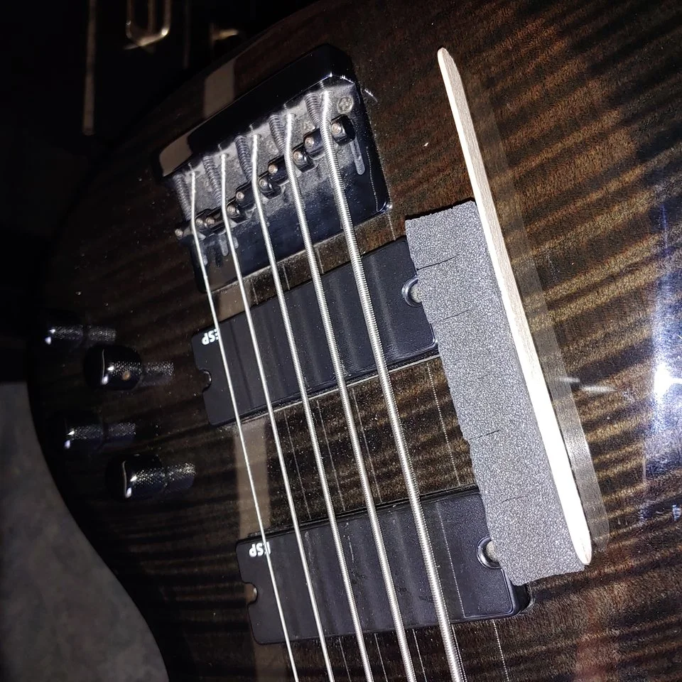

So, hier mein Prototyp. Da mein Yamaha im Proberaum wartet, habe ich das Ding mal an meinen LTD rangemacht.
Armaflex 20mm (Baustellenrest), Mundspatel aus Apotheke (100 Stck. 2,70€) b= 17mm, ganz normal mit UHU draufgeklebt und mit Rasierklinge
zugeschnitten. Die Saitenabstände sind beim Yamaha größer, somit passt er nicht 100% auf den LTD. Ich habe für die Saiten nur
Schnitte gemacht. Was soll ich sagen, es funktioniert einwandfrei, wenn auch nicht schön, ist aber nur ein 1. Versuch.
Bauzeit mit Klebertrocknung ca. 10 min.
