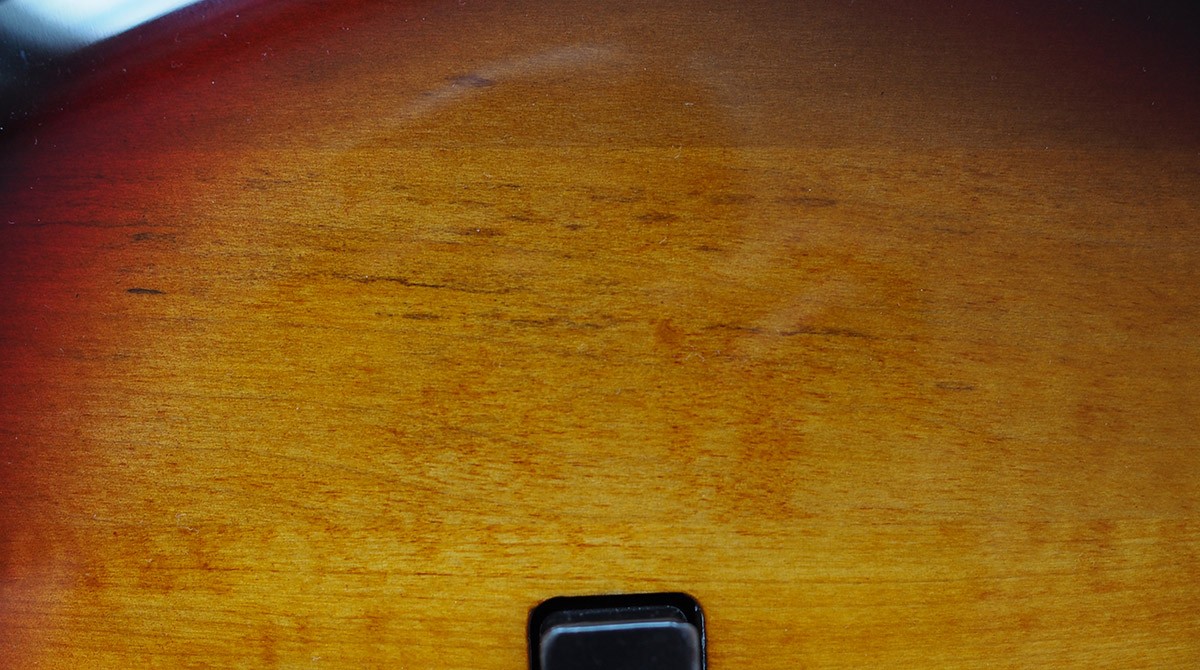

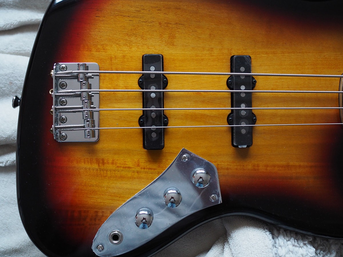

Moin,
der Fretless Squier welchen ich gerade hier habe hat ziemlich markante Strukturen im Holz.
Anfänglich dachte ich gewöhne mich dran doch der Blick geht nun schon automatisch an diese doch unschön wirkenden Stellen. Wirkt wie Beschädigungen welche dann zugespachtelt und durch den Lack verfärbt wurden.
Oder bin ich zu 'pingelig' und ist bei 'günstigen' Instrumenten zu akzeptieren?
Gespachtelt ist da nix... das sind Sturktur- und Farbunterschiede, wie sie bei Holz normal sind; kein objektiver Qualitätsmangel. Schön ist es trotzdem nicht - eher gewöhnlich. Für eine deckende Lackierung perfekt.

Solch eine etwas unausgeglichene Kombination verschiedener Holzstücke ist ganz normal, besonders bei günstigen Instrumenten.
Ähnliches kann man auch bei Fender Bässen sehen, MiM.
Wenn er klingt ist das doch absolut perfekt.
Schaue Dir einfach bei Google mal weiter sunburst oder naturfarbene Squires o.ä. an.
Das gehört so. Nach innen wird die schwarze Korpusrandlackierung über rot nach farblos. Da ist nix gespachtel in der Korpusmitte. Das ganze nennt sich dann "Sunburst". ;-)

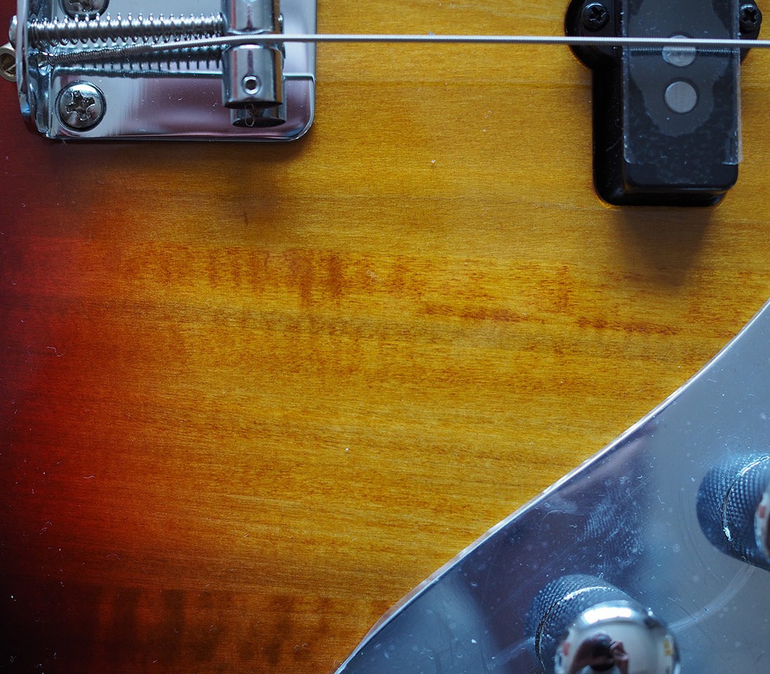

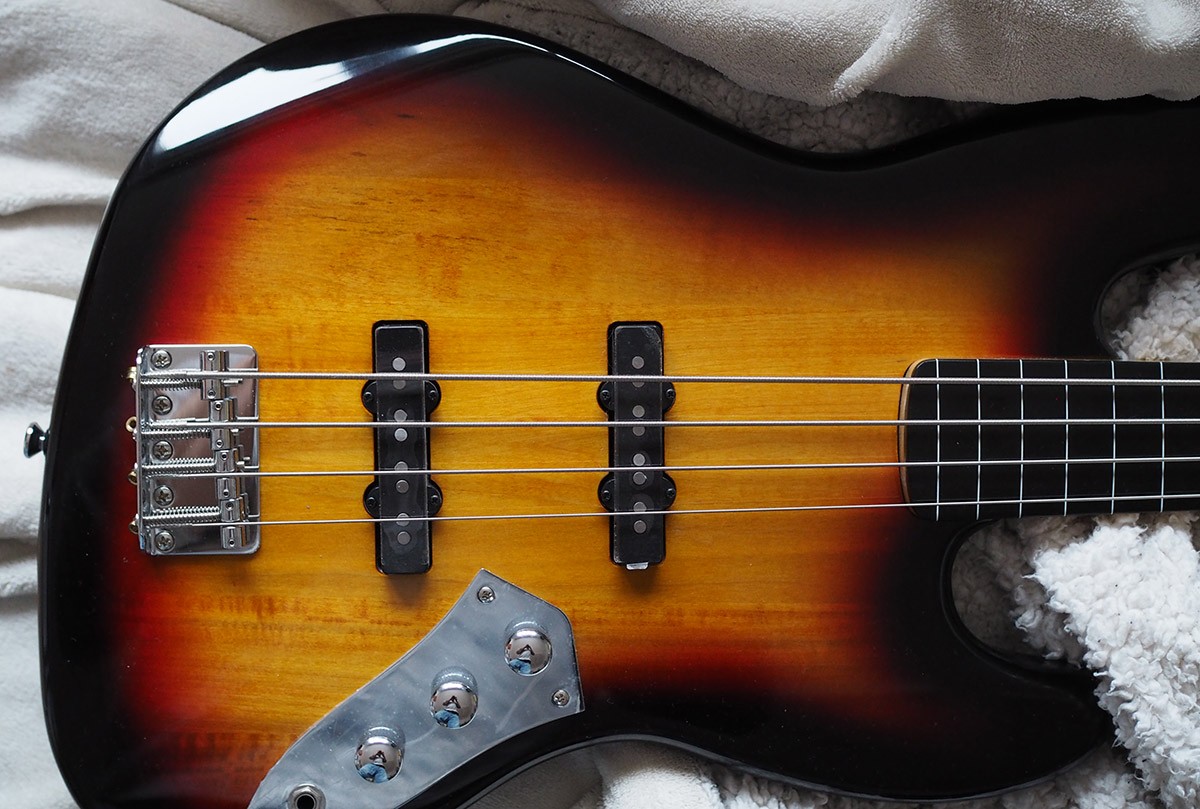

es ging mir eher um das rote 'fleckige'.
hier nochmal etwas besser
ansonsten finde ich das Instrument absolut in Ordnung.
Das sind Unregelmäßigkeiten im Wuchs oder der Verarbeitung.
Vermutlich sind sie durch das Beizen/Lackieren angefeuert (das sagt man so) worden. Dies zu vermeiden wäre wohl möglich gewesen, bedeutet aber einen gewissen handwerklichen Aufwand. Auf Sound/Bespielbarkeit/Dauerhaftigkeit hat das keinen Einfluss. Das ist wohl einer der Gründe, warum teure Instrumente teurer sind, aber nicht immer bässer klingen.
Alles gut. :-)
es ging mir eher um das rote 'fleckige'....
Hatte ich auch schon bei dem einen oder anderen "günstigeren" Bass in Sunburst (siehe Foto: ein Squier VM) ... bei voll-lackierten Bässen in Schwarz, Weiß, Rot usw. fällt das vermutlich weniger auf als bei der Übergangs-Lackierung "Sunburst" ...

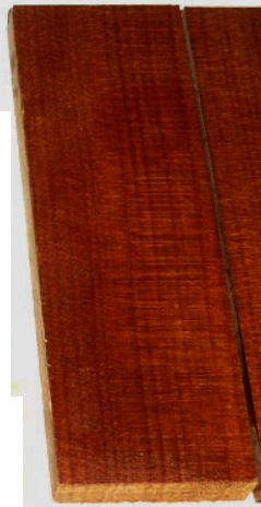

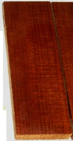

Sorry, aber das ist das typische Aussehen von Agathis-Holz. Das ist kein besonderer (Spiegel-)Schnitt, Auswurf oder sonst ein Schrott sondern typisch Agathis. Wenn es wie ein anderes Holz aussehen soll (z.B. Linde), musst du einen Korpus aus anderem Holz (z.B. Linde) kaufen.:-)
Guckst du:
http://www.edelholzverkauf.de/Griffschalen-Bloecke/Exotenholz-Griffschalen-und-Griffbloecke/Kauri-Griffblock-120-x-40-x-30-mm::2355.html
http://www.edelholzverkauf.de/Griffschalen-Bloecke/Exotenholz-Griffschalen-und-Griffbloecke/Kauri-Sumpfkauri-antik-Griffschalen-120-x-40-x-10-mm::10351.html

Sorry, aber das ist, zumindest teilweise, ein Spiegelschnitt;-) Ich habe auch nicht gesagt, dass das was Besonderes ist oder sogar Auswurf- es ist einfach so, das in dieser Preisklasse die Einschnittrichtung keine große Rolle spielt. Auch Agahthis hat, obwohl es eine sehr ausgewogene Struktur hat, je nach Schnittrichtung ein anderes Maserbild, das ist einfach logisch.
Oder wie erklärst du dir den sichtbaren Maserungsunterschied zwischen der unteren und der mittleren Korpuskantel (Detailbild Bridge-hinterer PU-Controlplate)? Da sieht man doch eindeutig den unterschiedlichen Anschnitt der Holzstrahlen.

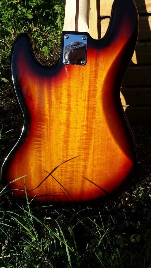

Auch beim Bild der Bassrückseite sieht man es mehr als deutlich: die mittleren Kanteln haben Spiegelschnitt, die obere Kantel dagegen nicht!

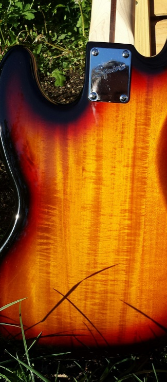

OK, ich hoffe es ist so deutlich:
Ich glaube, es ist eindeutig (anhand der stehenden Jahrringe im Hirnholz) gut zu erkennen, dass es sich im bassrückseitigen Fall um den Radialschnitt handelt. Es sind ganz deutliche Querriegelungen sichtbar.
Spielt aber auch nur eine untergeordnete Rolle. Fakt ist, dass der Korpus die typische Agathis-Textur (verwand mit der Fichte, also (harzreiches) Nadelholz) besitzt. Möglicherweise hätte eine vorangegangene Entharzung die Farbtonunterschiede etwas egalisiert. :-)
  • #20
Fachsimpeln... :great:
...der Punkt ist halt, dass die Beize im Spiegel deutlich dunkler und rötlicher ist; sonst wäre die Diskussion müßig.
Dem hätte man im Möbelbau oder bei "Masterbuild" mit verschiedenen Techniken entgegen gewirkt:
Wässern, Vorbeizen, Nitrobeize, eingefärbter Lack... und natürlich das fachmännische "Stürzen":
Wenn man das zweit-unterste Holz gedreht hätte, wären die Spiegel beieinander und ergäben ein "Bild". Möglicherweise hätte man die oberen zwei Teile gegeneinander vertauschen können... letztendlich muss man das Holz in die Hand nehmen...
Das alles kostet Zeit, Geld und Kompetenz, hat aber mit dem Sound nichts zu tun. :-)
