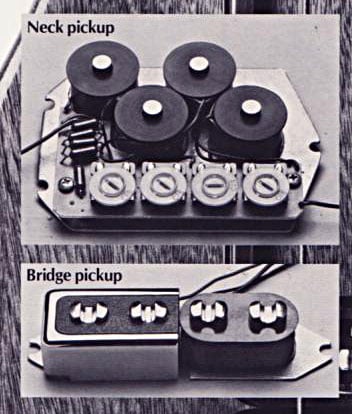

Ich werde es erstmal mit den Alnico Magneten versuchen. Aber dann auch mal Neodym testen.
Hast du Stäbe genommen oder Platten? Ich nehme an Platten. Die gibt es ja im jedem Durchmesser. Auf den Platten dann Eisenstäbe?
Jep, Plättchen.
Wichtig, die Plättchen weg von den Saiten, also nach hinten.

  • #34
Bei allem was ich bisher gelesen habe, sind die Pickups meist seriell geschaltet. Ich werde für die weiteren Tests wohl eine kleine Platine/Grundplatte entwerfen, auf der man die wichtigsten Optionen (seriell/parallel) mit Jumpern ausprobieren kann.
Reaktionen: stoneface und claudio
  • #35
Dann werde ich das testen, sobald ich die Wicklungen zählen kann
Deswegen der Controller und der Schrittmotor.
Beim Starten sage ich 6000 und wenn die rum sind nochmal 6000.
Wichtig, beim Wickeln gleich verkleben.
Deswegen auf zwei Mal, du brauchst ne Pause.
Zapon Lack hat sich als gut erwiesen.
Verklebst du nicht gibt es aufgrund der Vibrationen sehr schnell Kurzschlüsse und alles war für die Katz.
Auftragen am besten mit einem Kabelbinder, vorne das Runde.
Auf der Spule.

  • #36
Wird schwierig.
Habe ich auch probiert.
Du hast nicht viel Bauhöhe.
Die Spule mit dem Magnet passt gerade so in das Gehäuse.
Etwas Sekundenkleber auf dem Gehäuseinnenteil fixiert dir das ganze.
Unterschätze die Magnete nicht.
Reaktionen: stoneface, Kalmar und claudio
  • #37
...ich dachte an ein Bad in Wachs...
Danke für die Tipps! Dann schaue ich mal...
Reaktionen: claudio
  • #38
Das Wachs war mir zu instabil.
Ich habe 2K Harz genommen.
Musst du aber auf zwei, dreimal gießen.
Das wird warm, ziemlich warm.
  • #39
PS: Den Zapon Lack nur im Freien verwenden.
Und beim Löten vom Kupferdraht musst du über 380 Grad gehen.
Sonst verbrennt der Lack nicht.
Da ist aber schon das nächste Problem.
Der Dampf ist hoch toxisch!
Schnüffel weg, Luft anhalten, Absaugen….
Reaktionen: claudio, stoneface und Kalmar
  • #40
Ideal ist natürlich Vakuum-Verguss. Das ist im industriellen Bereich auch Standard bei Wicklungen. Privat eventuell mit Schnellkochtopf und Unterdruckpumpe. Ist halt alles eine Riesensauerei, wenn man es (noch!) nicht kann.
