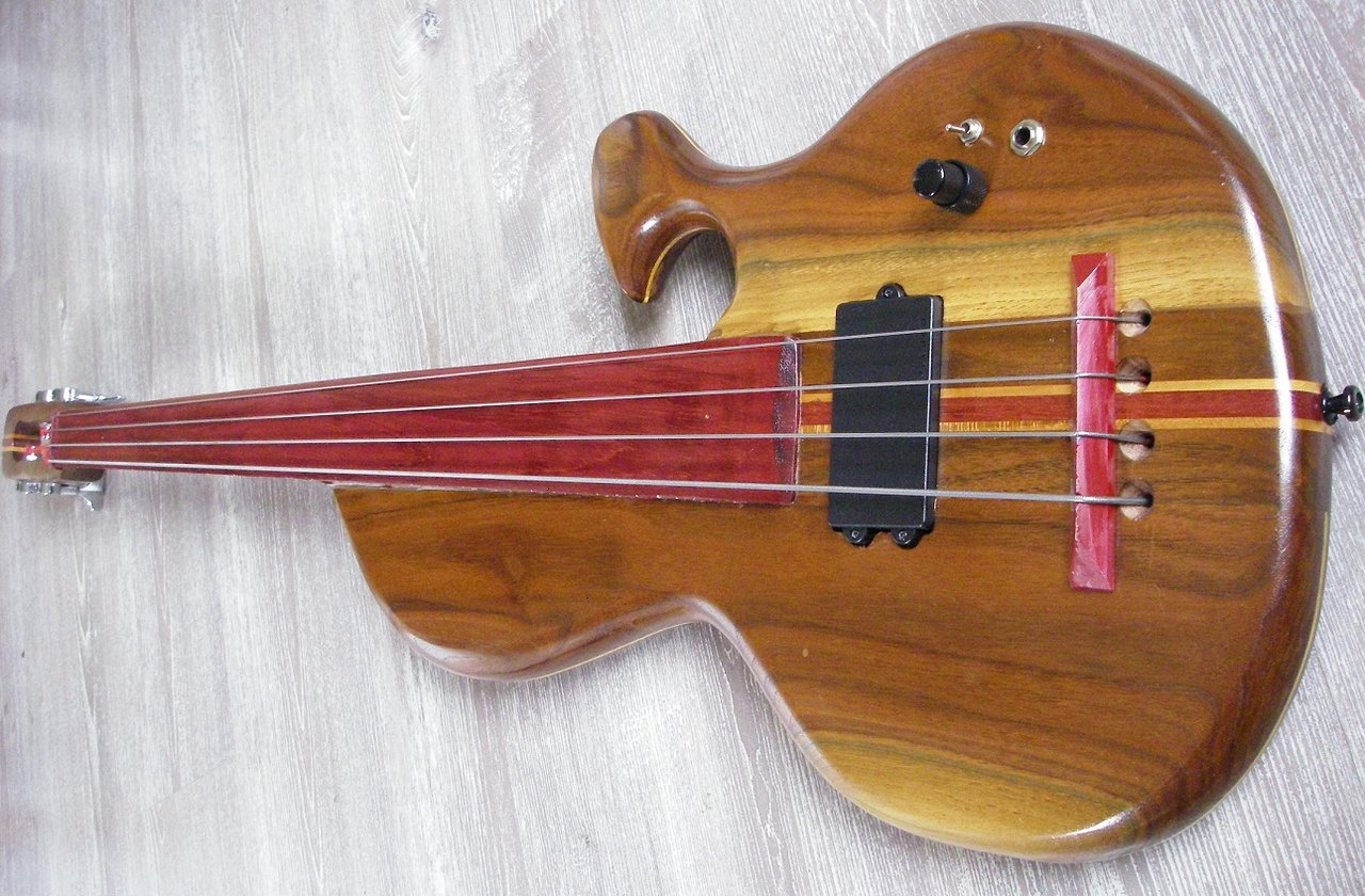

  • #35
STB bringt vor allem dann was, wenn man Longscale-Saiten auf Bässen mit kurzer Mensur verwenden können möchte.
Ok, wenn man eine lose Brücke aus Holz verwenden können möchte, ebenfalls - da ist das die einfachste Möglichkeit zum Befestigen der Saiten. Das hat dann tatsächlich einen Einfluss auf den Klang. Die Brücke natürlich.
Herr Wishnevsky schwört auf Holz und hasst Metall. Eine andere Möglichkeit bleibt wohl kaum. :D

  • #37
Und dank der angesenkten Löcher bleibt auch der Knickwinkel im Rahmen. Ich finde es übrigens ganz sinnvoll, den Korpus an dieser Stelle um ca. 1 cm aufzudoppeln und den Abstand der Bohrungen zur Brücke zu vergrößern. Das vermindert den Knickwinkel der Saiten über die Brücke und verbessert (für mich) den Klang.
