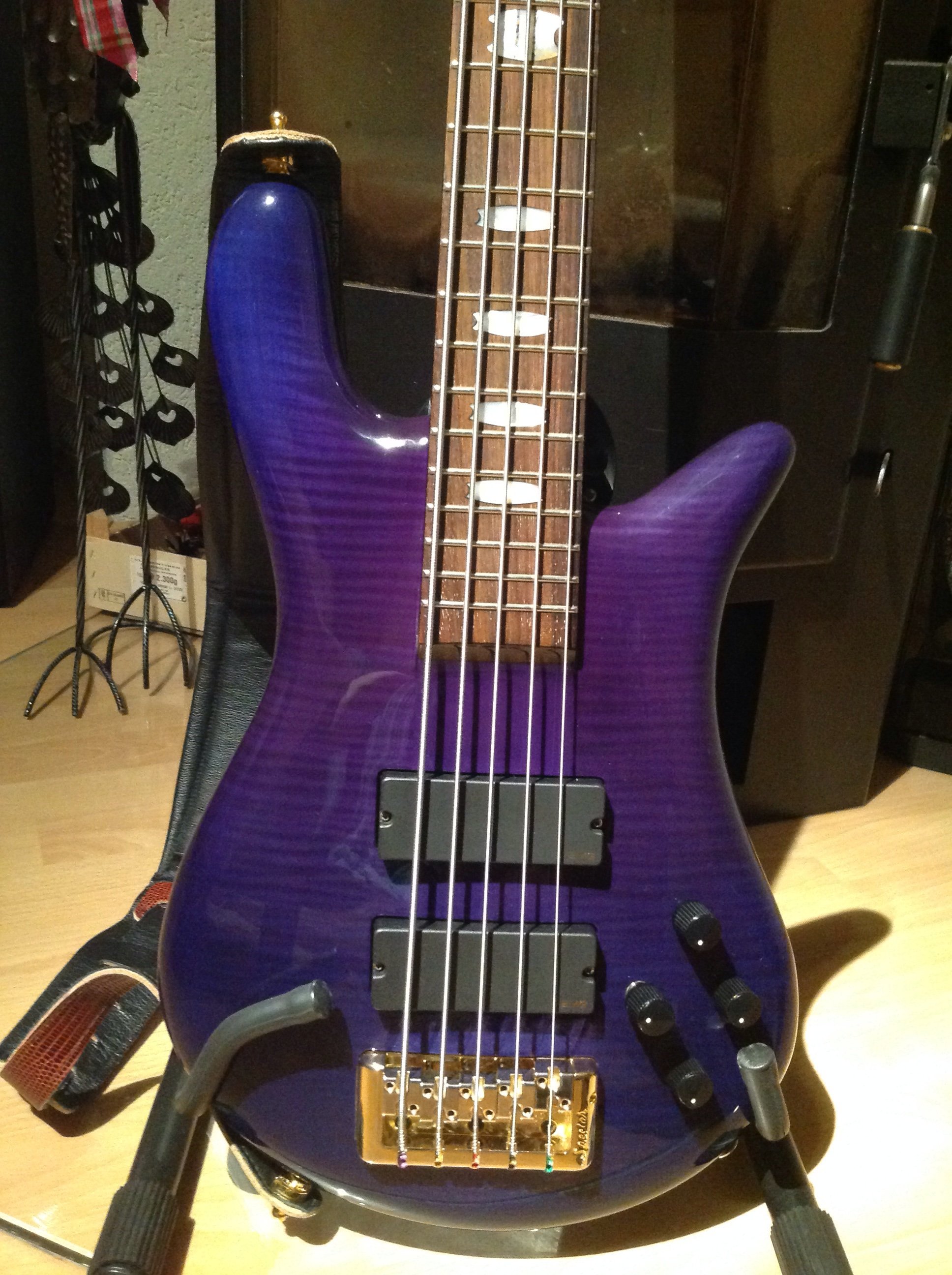

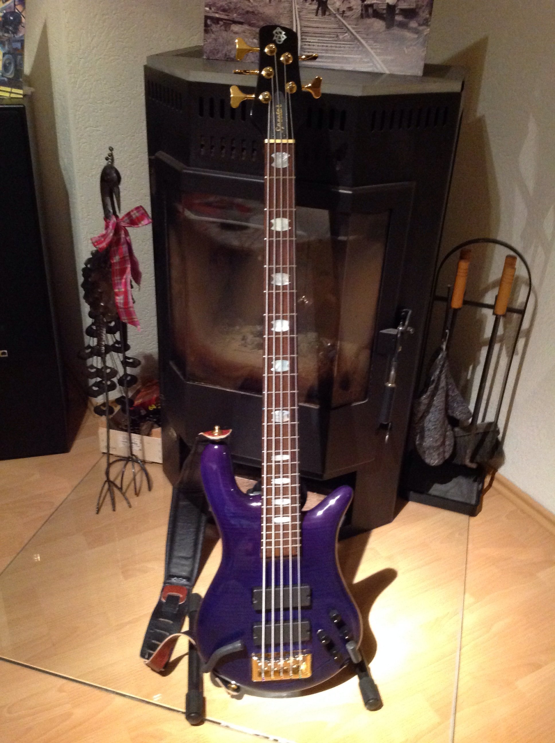

...na dannemal:
...ist wirklich je nach Lichteinfall blau oder lila!
...goiles Toil!:D

...hab mir den als ziemliche Gurke, gebraucht aus den USA inkl. Koffer mitgebracht. Dann erst mal die Saiten ausgekocht und ultageschallt, Brücke gereinigt und auf niedrige Saitenlage und bundrein eingestellt, Bananen-Hals gerade eingstellt, Elektronik überprüft und gereinigt und zu guter Letzt die Moosgummi unter den PUs erneuert, damit die wieder höher (näher an die Saiten) eingestellt werden konnten. Ansonsten was der Bass in fast neuem Zustand, keine Macken, Kratzer oder Rostbläschen. :DSo wurde dann auch ein richtiges Biest aus dem Teil. Vermisse klanglich nichts gegenüber meinem Neuser Cloudburst 5, die Bespielbarkeit der beiden Spectoren (auch des Legend Custom 5) ist wesentlich bässer und die Auflösung im Klangspektrum auch:stolz:.
So'n Spector ist wirklich ne Klasse für sich!:O!
