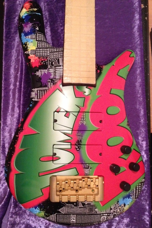

Mein 5'er ist ein sehr Alter recht runtergekommener Spector, den ich gerade refinishe und meinen persönlichen ROOTS Bass draus mache.

Das ist aber Bassporn vom Feinsten! :O!
