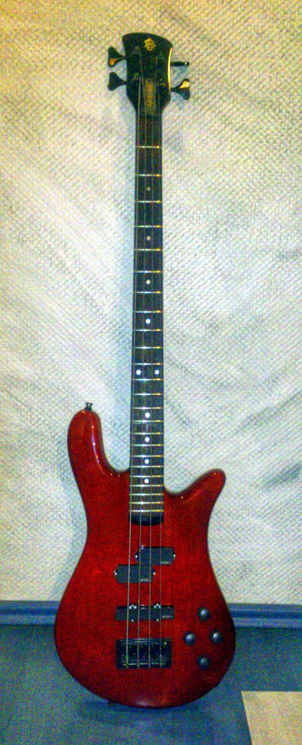

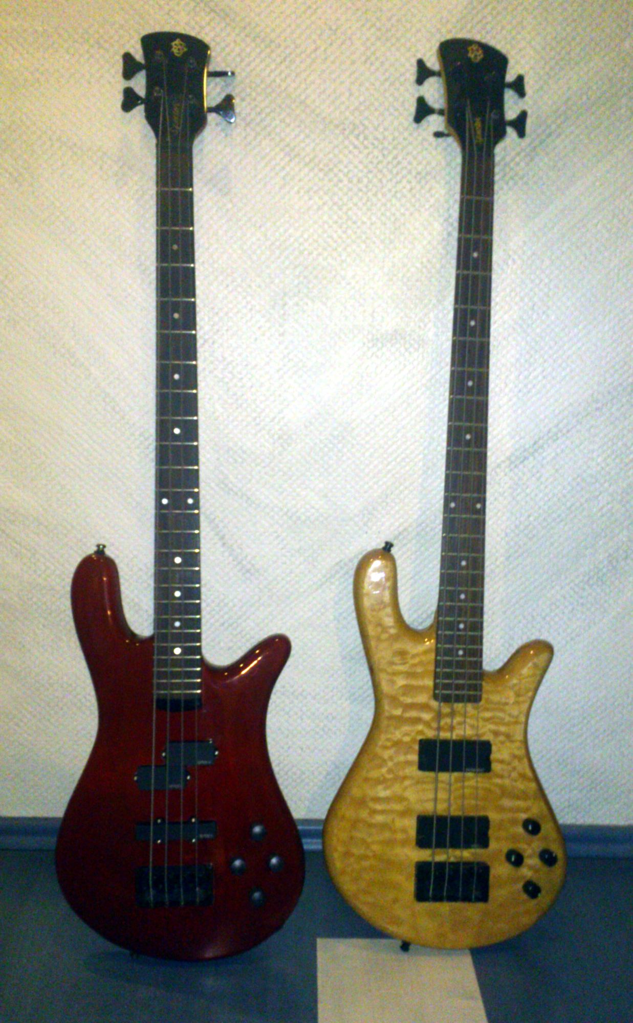

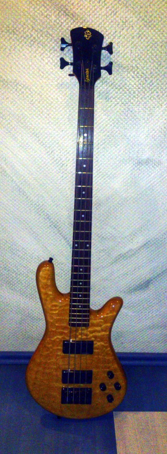

Dann will ich meine beiden mal vorstellen (die Bilder sind halt nicht so besonders..):
Spector Legend, blond, den hab ich schon ein paar Jährchen
und ein roter NS2A, der mir letztens in der Bucht zugelaufen ist. Bei dem sind allerdings die etwas lahmen Originalpickups und die Elektronik rausgeflogen, ist jetzt beides von EMG und der erhoffte Donnersound hat sich eingestellt. Nicht ganz so brachial wie von den beiden Humbuckern und der Tone Pump aus dem Legend, dafür aber knurriger und bissiger..

Der NS2A hat jetzt EMG PJ-Xse und einen BTS-Preamp, der auf 18 V läuft.
Gestern hatte ich beide mal in der Probe bei meiner Zweitband mit.
Und festgestellt: 2 vollkommen verschiedene Bässe: der Legend mit Humbuckern und Tone Pump ist im Bandgefüge eine echte Macht und nebenbei und mit seinem schlanken, flachen Hals völlig stressfrei bespielbar. Der NS2A mit PJ-Bestückung klingt wesentlich feiner und ausgeglichener, aber trotzdem knurriger als der Legend. Sein Hals ist allerdings 2 mm breiter und ca. 3 mm dicker, man hat richtig was in der Hand.
Entscheiden möchte ich mich zwischen beiden nicht, deshalb werden sie wohl zu zukünftigen Gigs beide mitkommen.
Ein Problemchen hab ich allerdings mit den PJ-Xen: egal, wie weit ich den P im Body versenke und wie hoch ich den J unter die Saiten leiere, bleibt der P immer dominant. Nicht wirklich schlimm, aber Stakkato-Funklinien alleine auf dem J gespielt, kommen doch wesentlich leiser und daher als mir das Spaß machen würde..

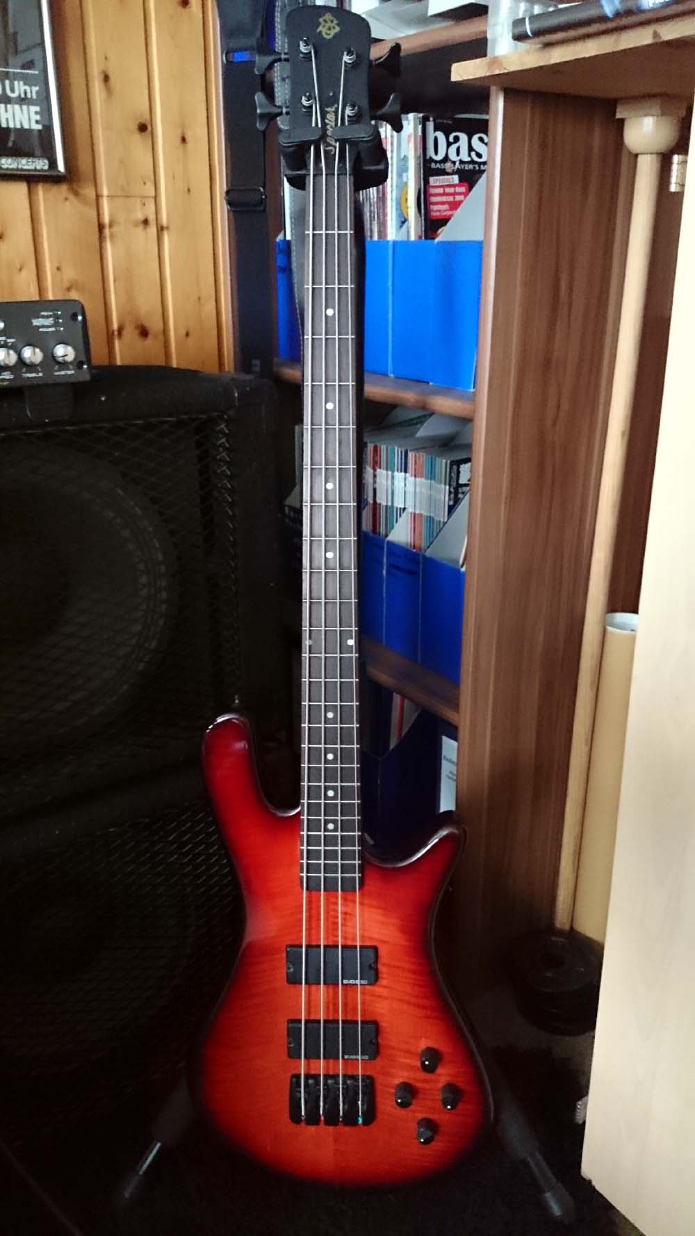

Bevor Beschwerden kommen....hier ein Foto:
