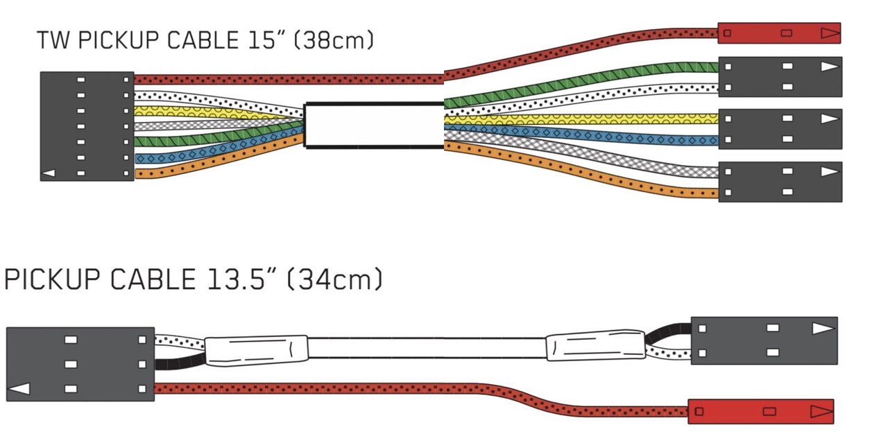

Ich hätte da mal eine Frage. Ich möchte meinen 6er Specor LX mit EMG TW und Tonepump auf BTS mit Master-Volume und Balance umrüsten. Problem dabei ist, das das mit den Push/Pull Potis so nicht funktioniert. Ich habe jetzt kein Problem damit, die Single Coil Option (Push Pull Poti gezogen) wegzulassen, stelle mir aber die Frage, wie ich das dann verdrahten muss, so das die Pickups immer im Humbucker Mode arbeiten.
Im Netzt habe ich dazu nichts gefunden, was mir diese Frage beantwortet. Die EMG Seiten schweigen sich dazu aus, und die Basschaltungssammlung von Cadfael hat dazu leider nichts anzubieten.

Das habe ich schonmal gemacht, dazu zitiere ich mal den entsprechenden TB-Post (Quelle):
Humbucker
Orange + Blue = connect
Green = Hot
Shield/GND = braided wire
Single Coil
Orange + Yellow = connect
White = Hot
What you need is to connect the orange lead from the main coil (C2) with the blue lead of the humbucker coil (C1), and the green lead will be the output. Use it as a pair with the shield lead. And don't forget the red lead goes to the battery bus. Notice that you don't need to use the yellow and white leads since these are the dummy coil's (C3).
if you'd like to use the TW pickup as permanent J pickup instead, then you'd need connect the orange lead with the yellow lead, and the output will be the white lead. Also use it as a pair with the shield lead.
Reaktionen: Tiefton und MichaOnBass
  • #3.384
Vielen Dank, das hilft mir sehr. Das heisst dann aber, das Gelb und Weiss dann getrennt isoliert werden, und damit komplett raus sind?

Ja, das war auch eine Überlegung, ob ich nicht gleich alles augewechseln soll. Die BTS habe ich ja schon da. Aktuell sind die EMG DC45X allerdings nicht zu bekommen.
  • #3.388
Um die dann an die BTS zu bekommen, könnte man die crimpen oder an der Rückseite der Balance anlöten.

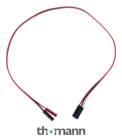

Kabel gäbe es gerade beim T:
Könnte man sich dann passend machen, so das man die BTS Lötpunkte nicht verwenden muss.
Hmm, wirklich? Oder hab ich da nen Denkfehler?
  • #3.392
Musst Du halt in der Mitte kappen. Dann erst die TWS dranlöten und später, wenn dann mal die DCs kommen eben wieder alles so wie vorgesehen. Dann hat man nur die Kabel an denen man löten muss und nicht an den BTS Bauteilen selbst. Da sollte das (für mich) alles mit dem Stecksystem funktionieren.
Wie gut das bei Spector klappt, sieht man an meinem X4. Da sind ab Werk EMG PJ und die BTS drin. Was haben die gemacht? Die Stecker angeschnitten und die Kabel an die BTS angelötet! 🙈
Reaktionen: 3-Diddy
  • #3.393
Musst Du halt in der Mitte kappen. Dann erst die TWs dranlöten und später, wenn dann mal die DCs kommen eben wieder alles so wie vorgesehen.
Da die TWS bei mir eh ohne Stecker potiseitig kamen, hab ich die halt verdrillt und an das Balanceboard angelötet. Bei mir war das aber auch keine EMG-Balance sondern der russische HAZ-Klon.
