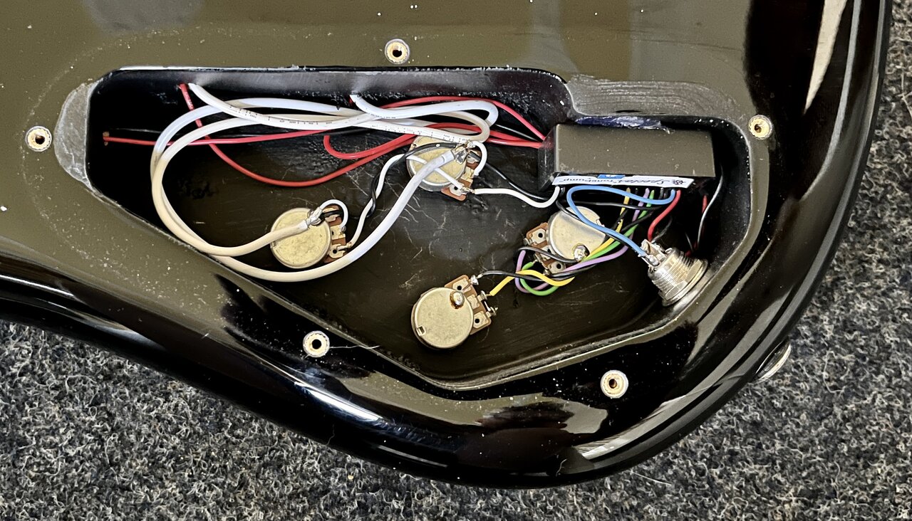

  • #3.554
Ich hatte mal nach einem Schaltplan gesucht, aber zu der Zeit keinen gefunden. Bekannt ist nur, dass die TP mit J-FETs aufgebaut ist und daher unter Belastung schöne Obertöne erzeugen kann. Aber ob dass das "Geheimnis" hinter dem TonePump-Sound ist, vermag ich damit auf gar keinen Fall zu sagen.
Mich erinnert sich tatsächlich eher an den alten Musicman Preamp, einen Preamp den man nach Ohr und nicht nach Poti-Position einstellt. Beim mir zum Glück bisher ohne Mucken und obwohl wir keinen einfachen Proberaum haben keine Einstreu-Problematik.
So sieht das unter der Haube aus:
Echt viel Platz unter der Haube. Wie gesagt, muckt das Zeug ein mal wird es direkt durch EMG ersetzt.

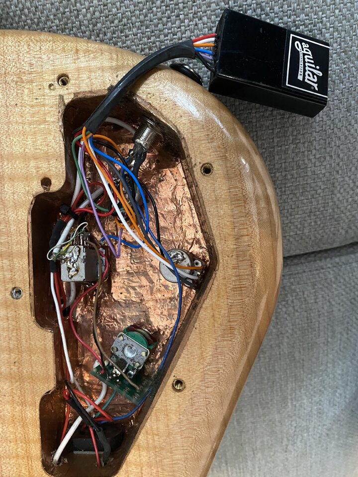

  • #3.555
So sieht es bei mir innen aus:
Leider hat meine Buchse einen Wackler, welche nimmt man denn da am besten als Austausch?

  • #3.557
Wenn ich den Rebop umbaue, werde ich die Kabel der TP etwas besser verdrillen als es ab Werk gemacht. Sieht bei mir genau so aus wie bei dir. Das Verdrillen der beiden Potianschlüsse soll wohl nochmal gegen Nebengeräusche helfen ..
Edit: Und wenn ich eh schon alles ausbaue, kommt auch direkt Kupferfolie rein. Schaden wird's nicht, auch wenn nicht alle ans Funktionieren glauben. :D
  • #3.558
Achtung, Angabe ohne Gewähr! Aber die Zargenbuchse von Switchcraft sollte passen. Die Maße (Bohrdurchmesser und Zargendicke) stehen ja in der Produktbeschreibung bei Thomann. Kannst du ja mal ausmessen.
Reaktionen: cfortner und Alex_S.
