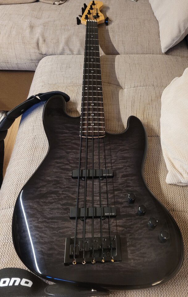

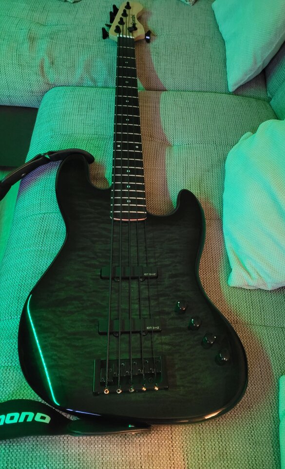

So feddich
Und nochmal in anderem Licht...denn eigentlich hat der Bass nen leichten Grünstich, was ich total geil finde, kommt nur auf Fotos nicht rüber.
Erstes Kurzfazit: ja, war ne gute Idee. Das mit dem Hals klappt, hängt gut, klingt nach Spector. Is geil!

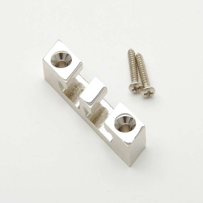

Ich hatte auch kurz darüber nachgedacht, direkt einen Saitenniederhalter für B und E Saite zu installieren. Anscheinend haben aber die Coda USA Bässe diesen auch nicht in Serie:
...von daher bleibt es vorerst beim Sattel.

Ich nehme immer die Niederhalter von Sandberg (MEC?), die gibt es für 2-4 Saiten und man muss nicht durchfädeln,
sondern kann seitlich einführen.
B-Saite muss meist nicht niedergehalten werden, wenn man genug Windungen auf die ev. sogar konische Achse wickelt.
Mit etwas Glück kann man das Loch des vorhandenen Saitenhalters verdecken.

Ich nehme immer die Niederhalter von Sandberg (MEC?), die gibt es für 2-4 Saiten und man muss nicht durchfädeln,Anhang anzeigen 628805sondern kann seitlich einführen.
Obacht! Die Sandberger sind zu niedrig, weil die Kopfplatte zu weit nach unten weggeht. Ich saß ja an der Quelle, hab’s ausprobiert und lieber gelassen.
Wenn die Kopfplatte das macht ist die Frage ob es überhaupt einen zusätzlichen Stringtree überhaupt braucht.
Ich habe an einem Yamaha BB mal zusätzlich zwei String Retainer für E und angebracht - hätte ich mir auch schenken können.
  • #3.591
Doch, würds schon empfehlen, weil der Anpressdruck aufgrund des fehlenden Winkels auch wieder nicht passt.
Würde vermutlich am ehesten zu zweien in der Richtung greifen:
Simple Konstruktion, aber keine Ahnung ob es wirklich passt.

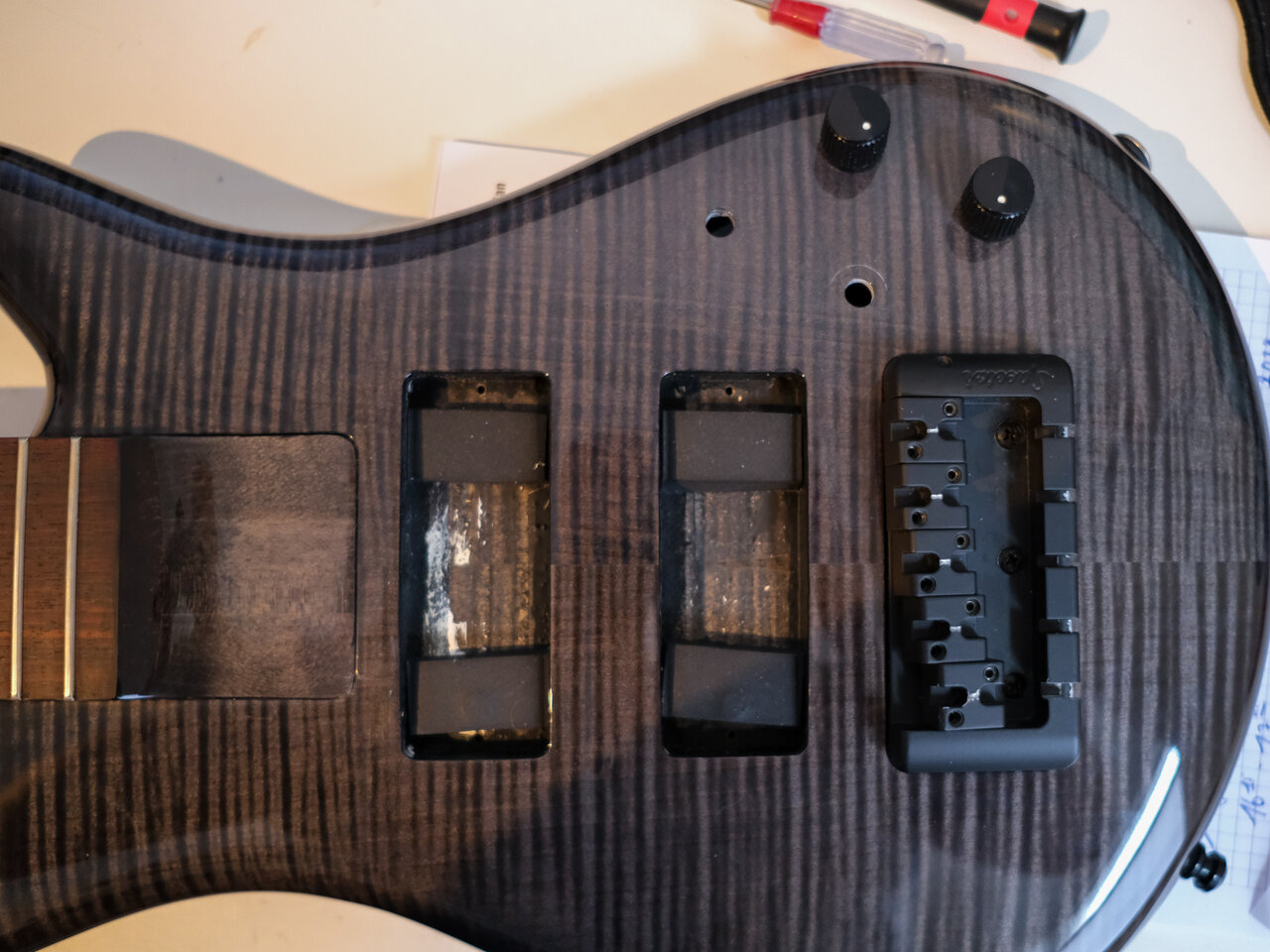

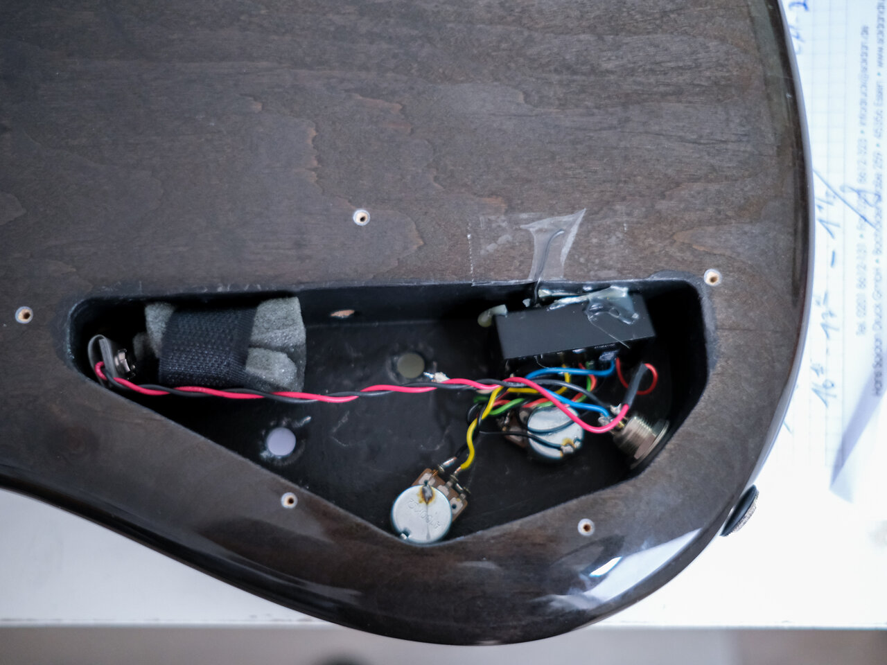

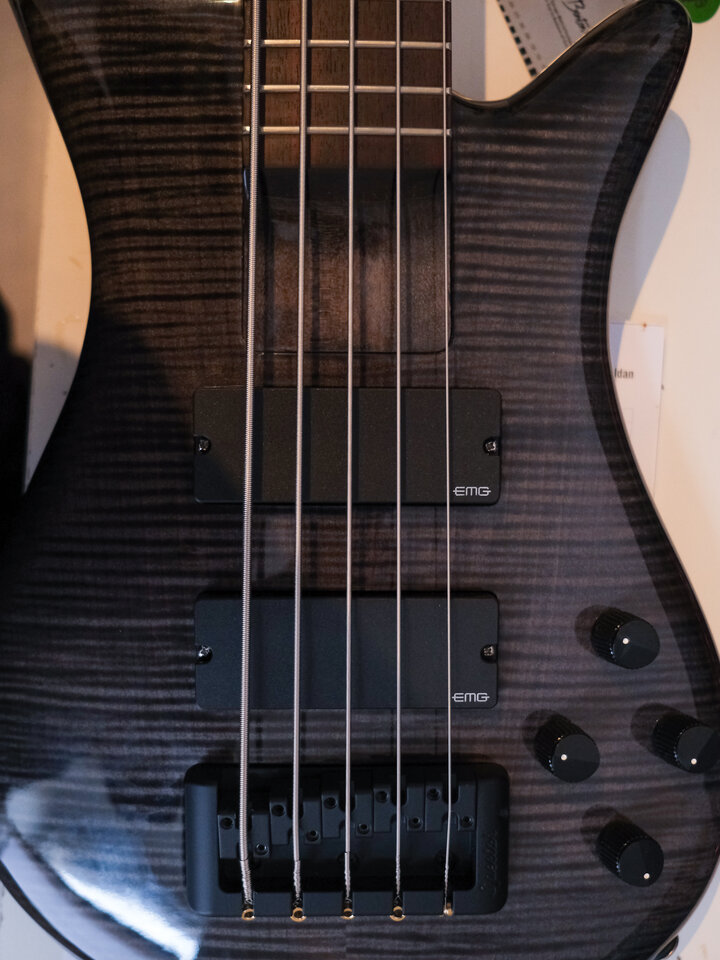

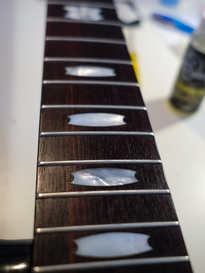

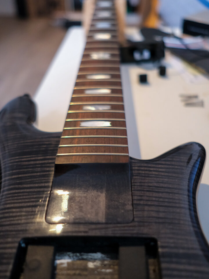

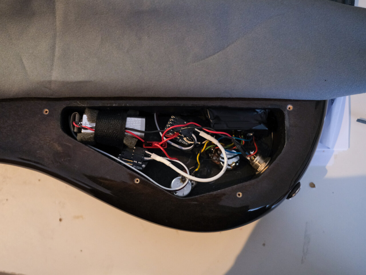

Ich habe heute meinen Rebop umgebaut. HZs raus, DCs rein. Das E-Fach mit Kupferfolie auszukleiden habe ich mir geklemmt. @Mudskipper hatte schon ganz recht. Ist doch eh Lack drin. Und da meine TP keinen Ärger macht, passt das schon. Die Zeit habe ich lieber in ein bisschen Pflege gesteckt. Der Bass hatte es nötig. Dem Geruch nach lag der entweder eine Zeit lang im Keller oder im Koffer, der nach Keller roch. Das Griffbrett musste ordentlich gepflegt werden und hat eine Menge Öl gesoffen.
Der Umbau war ein ziemlicher Erfolg. :-) Die DCs klingen über Kopfhörer und aufgenommen aggressiver als die HZs. Interessant ist nur der recht hohe Output. Die TonePump übersteuert, wenn die PUs zu nahe an den Saiten sind und man hart anschlägt. Aber mit etwas mehr Luft zu den Saiten passte alles.
Ich habe zwei Aufnahmen gemacht. Nach ein paar Sekunden ist der Bass zwei Mal solo zu hören.
Erst der Rebop mit HZs, Bässe und Höhen der TP voll auf. Nackt ins Interface, dann mit digitalem Sound versehen.
Das selbe mit den DCs, nur waren Bässe und Höhen der TP nicht voll auf. Eher so Bässe 70%, Höhen 90%.
Mein erstes Fazit: Die DCs lösen feiner auf, lassen mehr Varianz zu und ballern für moderne Metalsounds einfach mehr. Die HZs sind recht zahm, meinen Sound habe ich nur mit sehr viel reingedrehten Höhen rausbekommen und selbst dann war es nicht so befriedigend.
Am Wochenende steht der Bandtest in laut und mit Amp an. Ich bin gespannt. :-)
Zum Schluss noch ein paar Umbaubilder. :D Chronologisch sortiert.
