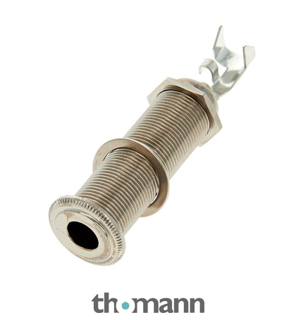

Achtung, Angabe ohne Gewähr! Aber die Zargenbuchse von Switchcraft sollte passen. Die Maße (Bohrdurchmesser und Zargendicke) stehen ja in der Produktbeschreibung bei Thomann. Kannst du ja mal ausmessen.
Wenn Du die bis jetzt noch nicht ausgetauscht hast, dann ist das genau die, die in Deinem roten LX5 drin ist.
Hatte ich im Oktober nach Erhalt des Basses getauscht.
  • #3.565
Das is ne Monobuchse. Genau falsch leider. Es sei denn, die Kiste is komplett passiv.
Switchcraft B152 wäre das:
Die große Klemme am Ende innen muss man etwas kürzen.
Reaktionen: Masl und MichaOnBass
  • #3.566
Mist, verguckt!
Du hast recht.
Es war diese hier:
0152. Gerade in den Bestellungen nachgesehen. Die ist in @Masls LX5.
