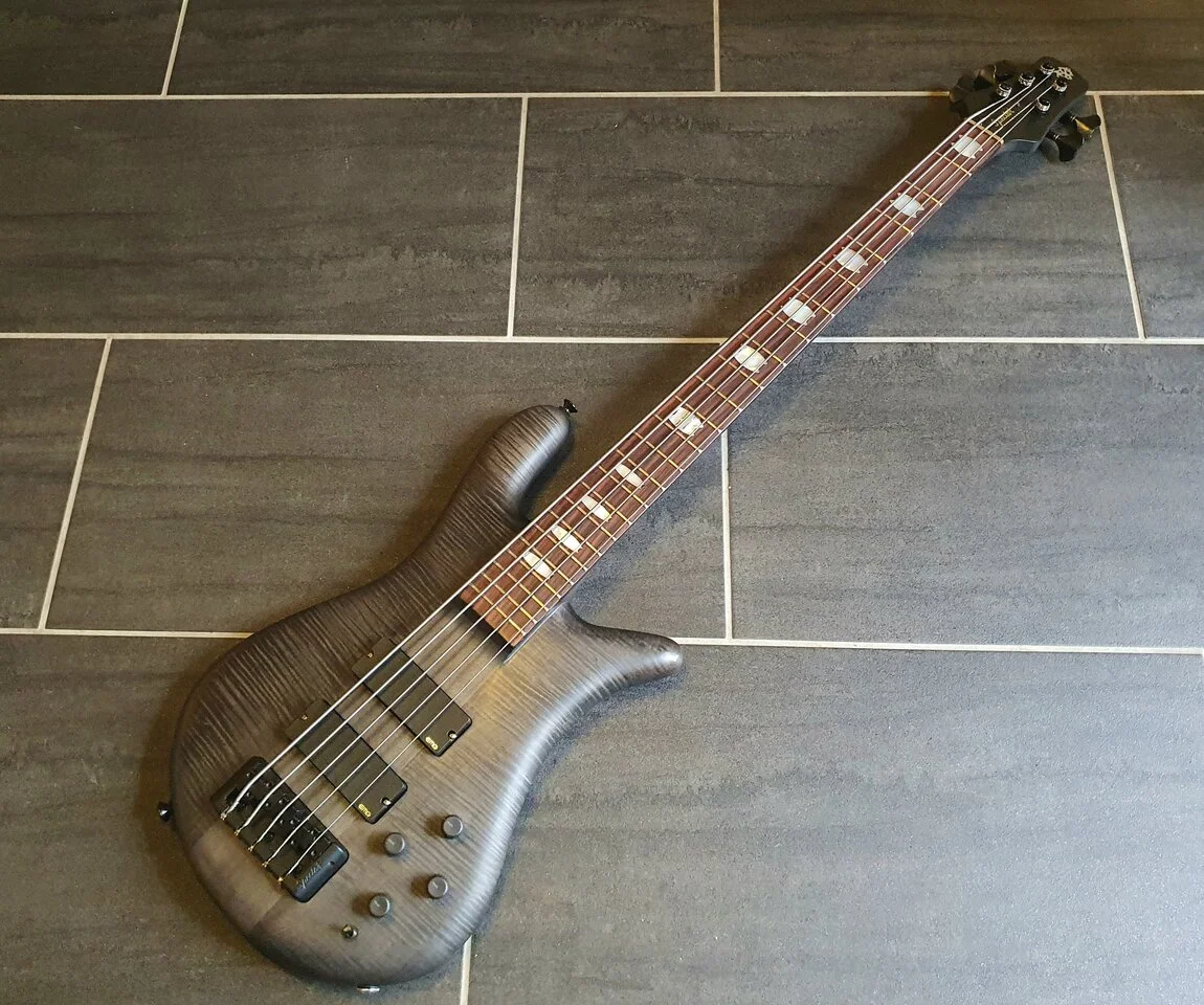

Ich werde demnächst an meinem Rebop herumbasteln. Der ist kein schlechter Bass, aber irgendwas fehlt mir noch, um ihn so richtig zu meinem Bass zu machen. Die B-Saite fällt gegenüber den anderen vier Saiten ab und ist leider kein Vergleich zu der vom roten Euro5. Aber dieser Bass ist eh mein aktuelles Nonplusultra und ein fast schon unfairer Vergleich.
Bisher hatte ich beim Rebop nur die PUs getauscht, was auf jeden Fall ein Schritt in die für mich richtige Richtung war.
Es sollen nun ein paar weitere Änderungen folgen, wobei ich mir bei der Reihenfolge noch nicht sicher bin.
  1. Andere Saiten aufziehen. Ich habe mir einen Satz Sadowsky 125er mit Taperwound B-Saite bestellt. Leider ist die Auswahl an Saiten mit 125er B-Saite und Taperwound nicht allzu groß, aber die klangen von der Beschreibung ganz gut. Das soll das Problem mit der abfallenden B-Saite beheben.
  2. Die Tonepump gegen die EMG BTS tauschen. Die soll im Laufe der nächsten Woche ankommen. Das soll das Problem mit dem zu bollerigen Sound beheben.
  3. Die Elektronik auf 18 Volt umbauen. Mit der BTS wird das dann möglich und ich erhoffe mir dadurch etwas mehr Headroom der Pickups. Die 40DC klingen irgendwie zu komprimiert, lassen den Ton nicht richtig raus und überfahren trotzdem die TP mit ihrem Output. Zusammen mit dem Wechsel der Elektronik könnte dies eher zu dem Ton und der Tonentfaltung führen, die ich im Kopf habe.
  4. Wenn Punkt 2 + 3 nicht genug sind, teste ich vielleicht noch einen anderen PU in der Neck-Position. Aktuell ist ja ein Paar 40DCs drin. Der Bridge-PU klingt auch geil, aber der Neck-PU etwas schwammig und zu bollerig. Vielleicht behebt das die BTS oder der Wechsel auf 18 Volt. Falls nicht, schaue ich mal, was da als Alternativ-PU rein passen könnte.
Alles in allem ein größeres Vorhaben. :D Ich werde das wohl auch nach und nach machen, damit ich einen Vergleich zum Stand davor habe.

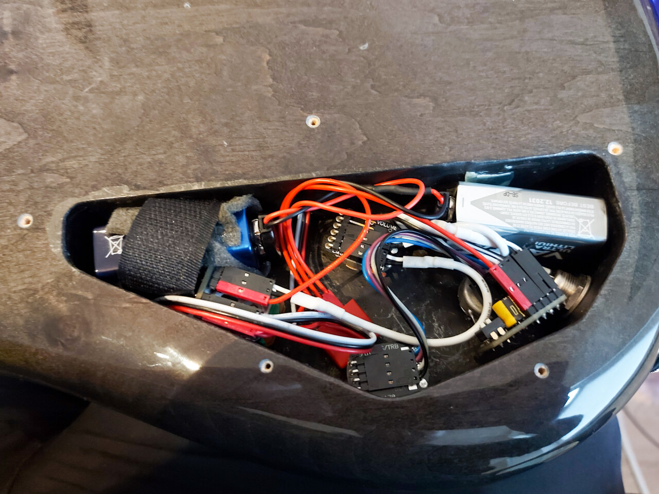

Fun fact: Das E-Fach vom Rebop stößt bei einer EMG BTS und zwei Batterien etwas an seine Grenzen. 😅
Möglicherweise musste ich die Platine vom Höhenpoti (das ganz unten) an der Seite etwas abfeilen, damit es passt. Was es nun tut, aber der Weg dahin war ein Abenteuer.

Haben die Spectoren eigentlich alle diesen lieblos aufgeschraubten Plastikdeckel auf dem E- Fach? Ohne Nut. Ist das wegen der Krümmung des Bodys so?
Die Batterien scheinen ja bei den Neueren separat untergebracht zu werden und liegen nicht mehr so mehr oder weniger lose im E-Fach rum…
Finde beides ja etwas lieblos, im Vergleich zu der sonst echt tollen Verarbeitung der Instrumente.

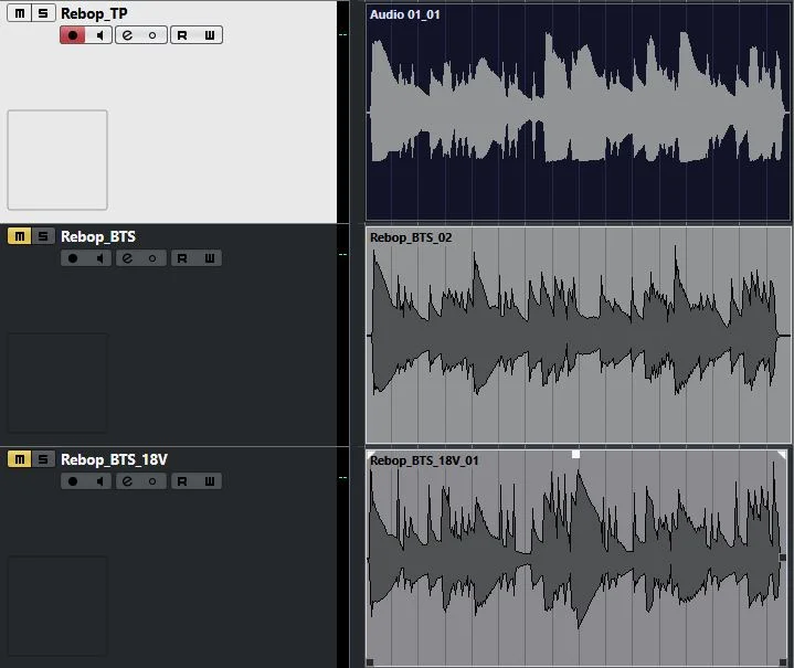

So, nun gibt's auch etwas auf die Ohren. Rebop 5 mit EMG 40DCs (beide PUs voll auf bzw Balance auf Mitte), etwas abgenudelte Slinkys, direkt ins Interface gespielt und leichte Bearbeitung (Kompressor) in Cubase.
Tonepump (ich habe versucht, sie neutral einzustellen. D.h. Höhen circa halb auf, Bässe minimal auf):
BTS mit 9 Volt (Regler auf neutral):
BTS mit 18 Volt:
Mein vorläufiges Fazit: BTS mit 18 Volt bleibt. Der Unterschied zu 9 Volt ist nicht soo groß, aber beim Spielen merke ich etwas mehr Headroom und Dynamik. In der Aufnahme nehme ich das nicht soo sehr wahr, aber beim Spielen schon.
Die Tonepump mit den DCs klingt einfach zu stark komprimiert. Ein Blick in die DAW gibt mir da auch recht:
So langsam kann ich mich festlegen, dass die Tonepump doch nicht mein cup of tea ist. Die BTS gefällt mir persönlich einfach besser. Ich glaube, dass auch die zwei Kombinationen EMG DCs + Tonepump und 5-Saiter + Tonepump für mich nicht funktionieren. Ich mag diesen komprimieren, überfahrenen Charakter nicht, wenn man auf der tiefen Saite hart reinlangt. Die BTS, vor allem mit 18 Volt, klingt sooo viel offener und das ist es, was ich mir wünsche. Ich drehe die Kompression dann gerne später rein ...
Ich bin mit dem Umbau sehr zufrieden. :)
+Wenn ich am WE Zeit finde, dann tausche ich die alten EB Slinkys gegen die bestellten Sadowksy mit Taperwound 125er. Da erhoffe ich mir nochmal mehr Definition der tiefsten Saite. Aber für dieses Experiment wollte ich wenigstens eine Variable bestehen lassen. :D
Ich denke mal schon, das es auch wegen der Wölbung ist, die dort auch wirklich stark ist.
Auf der anderen Seite stört es am Ende Null und die Schrauben gehen in Messinghülsen rein, was selbst die ich glaube ca pre 2014-15 Euros mit Batterie im E-Fach bedenkenlos kaufbar macht. Ist nicht schön, aber sehr pragmatisch gelöst.

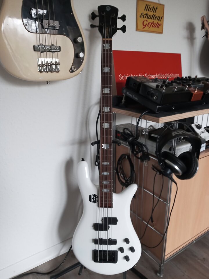

  • #4.360
Welche Elektronik?
Komplettumbau auf DC40 und BTS.
War ab Werk mit HZ PUs und der Tone Pump mit Aktiv/Passiv Switch.
Hat mir nicht so gefallen. Sie HZ waren saft- und kraftlos. Die Tone Pump machte natürlich Nebengeräusche bei mir und passiv will man doch keinen Spector spielen.
Mit reicht aber mein weißer LX5 zum Glück. Daher durfte er gehen.
