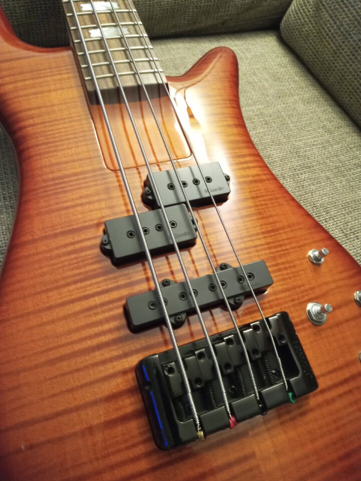

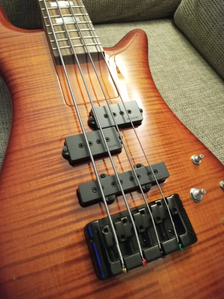

Alter Falter, die Waffe nimmt Gestalt an... 🥰
Passive DiMarzios und die "gute" alte Tonepump sind eine wirklich gefährliche Mischung. "Dreckiger P auf Steroiden in Beißlaune" würde es am ehesten treffen. Oder, wie schon @Mudskipper beim Hang in Köln sagte, Schweinerockspector! 🤘✊🔥
Das Teil hat den typischen Spector-Growl/Rotz/Knurr/you name it, der perkussive, schnelle Schraubhalscharakter und die passiven, heißen und recht mittigen PUs ergänzen sich hervorragend. Und die TP passt mit ihrer "räudigen Imperfektion"...ähm...ihrem "eigenständigen Charakter" sehr gut dazu, mir als altem Preci-Mann geht hier so richtig das Herz auf... 🥰

  • #4.373
So isses, und ich liebe es! :-)
Komplett anders als mein Euro mit EMG/BTS aber trotzdem typisch Spector. Faszinierend, wie viele Facetten die verschiedenen Modelle aufweisen. Wenn ich an den Squid vom @bassmichel denke oder an den roten Baron vom @Masl oder @3-Diddy seinen roten Rebop mit passiven Duncans und EMG 3-Band - alle anders, wenn man sie direkt vergleicht. Aber die Familienzugehörigkeit lässt sich nicht wegleugnen… ;-)
Und hätte ich den LE von @Noble in Wetzlar nicht befingern dürfen, wäre ich garnicht auf die Idee gekommen, den Rebop zu „passivieren“. Vielen Dank nochmal für die Inspiration! :bier:
Sehr Gut!!! Ich hatte ja damals mal überlegt die auszubauen Und dann kam ja das „EMG J PU passt nicht in Fräsung Desaster“. Mitlerweile bin ich froh. Mit Dimarzio P only ne Runde Iron Maiden ist immer ne gute Sache. Mache ich tatsächlich regelmäßig. Förmlich hat der LE genau das was draufssteht: so einen Late 70s/early 80s Funk und NWBD Charakter. Also genau da, als die ersten Fender etc „aufgebohrt“ wurden mit anderen PUs/Elektroniken etc, aber noch bevor EMG sich durchgesetzt hatte. Der Cameo Basser hatte einen NS-1 genau in der Walnuss Optik. Obwohkl ich mein Hobby grade zurückfahre, hab ich keine Sekunde überlegt, den zu veräußern. It`s not going to happen.
Davon würde ich gern mal Samples hören. Haste dir ein schönes Einhorn auf jeden Fall zusammengebaut. Die DiMarzios sehen schick aus 👍🏻
Dein LE is so brutal wie er ist. Ich hoffe er bleibt so!

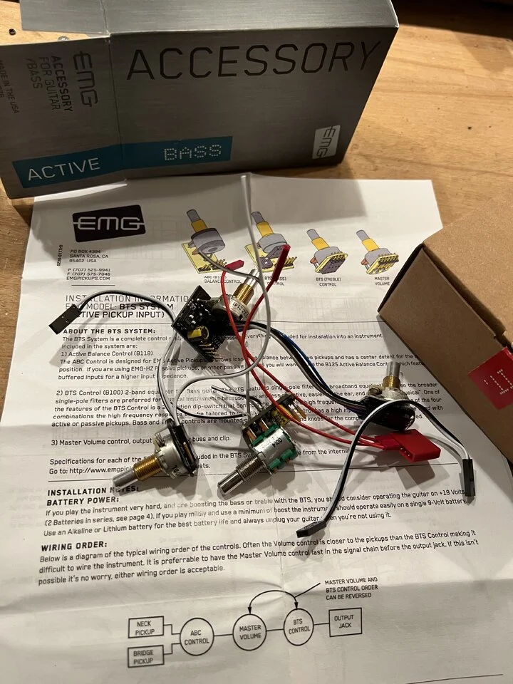

Da ich meinen Pulse auf Tonepump zurückgerüstet habe, lass ich meine letztens neu gekaufte BTS wieder gehen....
Bei Interesse bitte PN 👍
