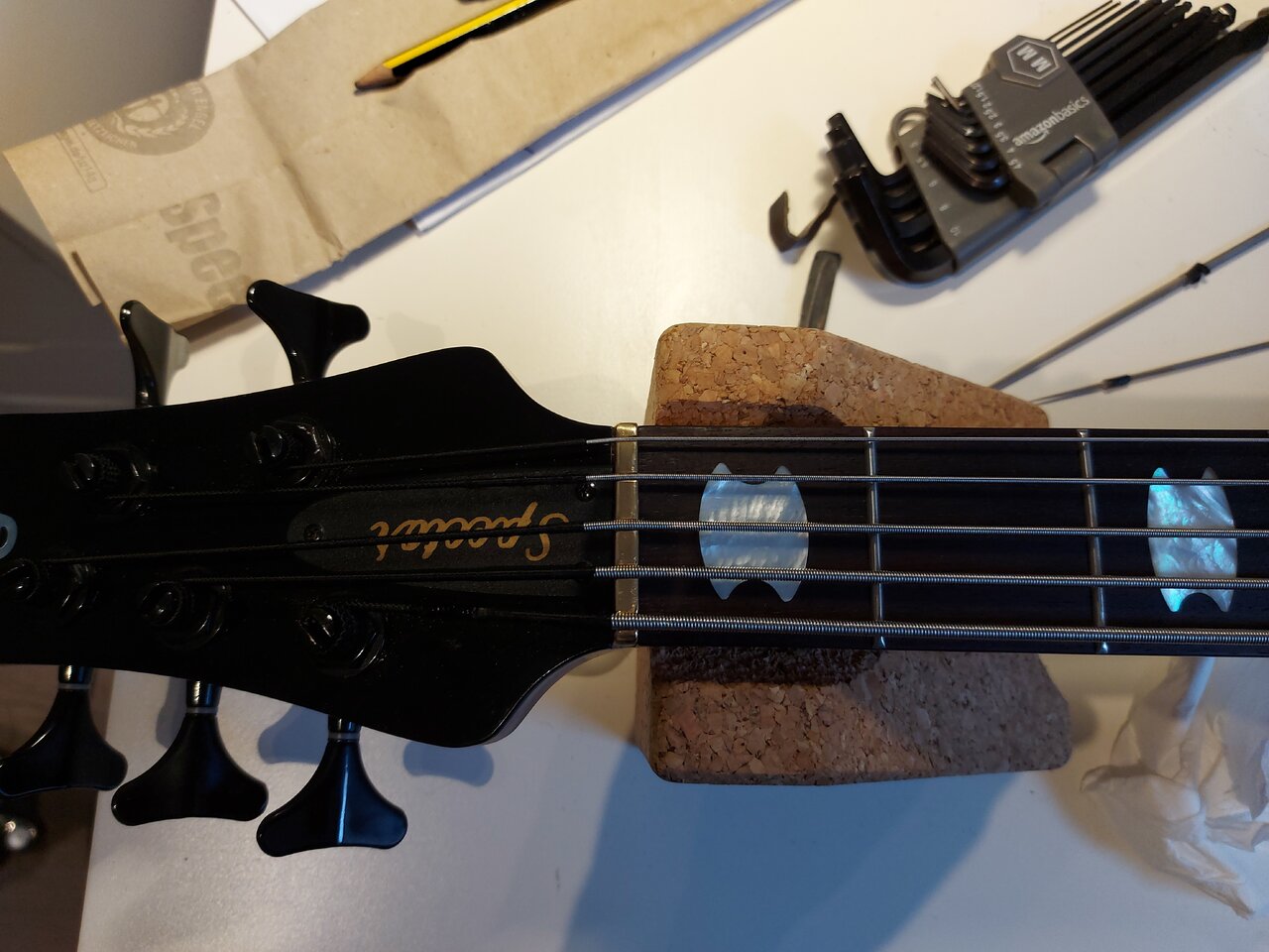

Mein Rebop bekommt heute seinen Messingsattel. Falls sich noch jemand erinnert: der ursprĂŒngliche Plastiksattel war echt schief gekerbt. Sieht man nochmal schön im Vergleich.

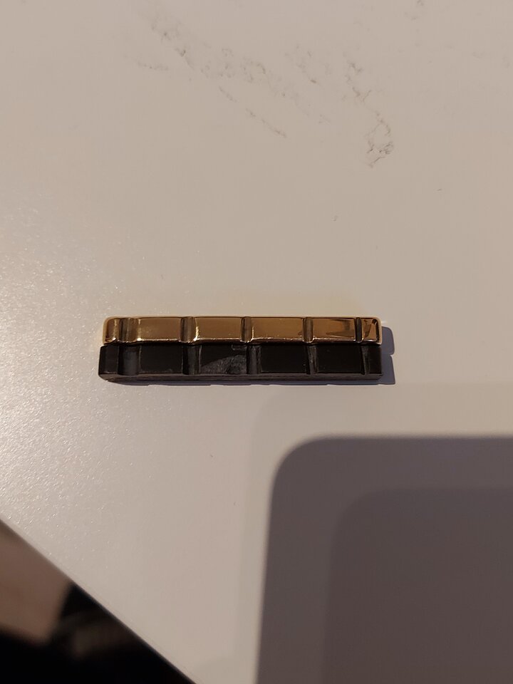

Fertig. :)

  • #4.393
...und was hat sich durch den Sattel verÀndert?
Reaktionen: StonerGreg
  • #4.394
Cool! Einfach nur alt raus, neu rein und die Höhe passt? Oder musste noch was nachbearbeitet werden?
Man muss nacharbeiten. Der Sattel kam vorgekerbt, aber die richtigen Kerben habe ich selber gemacht. Der alte Sattel ging gut raus. Mit einer Rasierklinge den Kleber vom Griffbrettende gelöst, Trussrodcover abgeschraubt und von unten leicht gehebelt. Zack, raus. (Mit einer Zange von oben herausziehen war dagegen keine gute Idee. :D Da bröstelte der alte Sattel nur etwas ab.)
Die Sattel haben aber quasi die selben Maße, d.h. der Schlitz dafĂŒr passt zu 99%. Der Messingsattel ist bei mir einen MĂŒ schmaler, aber wirklich nur minimalst.
Und wo war der nochmal her, direkt aus Tschechien? Was hast Du gelöhnt und wie lange hat das gedauert? Ich ĂŒberlege, dem Rebop auch so einen zu spendieren...
Jo, direkt vom Spector-Werk, 30,- inkl. Versand. War innerhalb von zwei Tagen da. :)
Der Weg dahin war etwas steinig, was aber daran lag, dass die Person, mit der ich Mails ausgetauscht hatte, nicht mehr dort arbeitete und meine Bestellung dann mehr oder weniger VerschĂŒtt ging und alle meine Mails im Nichts strandeten. Nachdem ich eine weitere Mail-Adresse von dort ausfindig gemacht habe, war das Ding ruck zuck da. Ist einfach etwas unglĂŒcklich gelaufen und hatte sich deswegen seit September hingezogen.
Nicht viel. ;) Bei gegriffenen Saiten eh nichts, aber die Leersaiten klingen nun etwas heller und wie die gegriffenen Saiten. Der Hauptgrund fĂŒr meinen Wechsel war aber der schief gefeilte Plastiksattel. Die G-Saite lag extrem nah am Griffbrettrand. Gibt hier im Thread ein paar Bilder, wo man das gut sieht. Und so kam die Idee auf, den Sattel direkt zu einem Messingsattel zu tauschen.

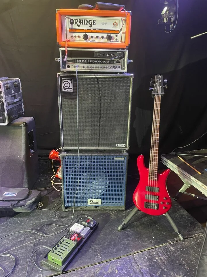

Rig of Death heute abend. Diesmal ist der SSD dabei. Geil.

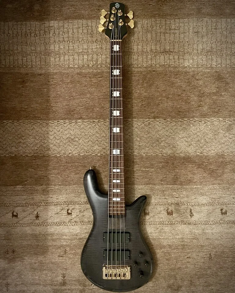

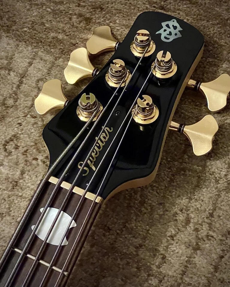

Dank @Masl hab auch ich meinen Rebop auch gepimpt. Alles Gold jetzt.
Reaktionen: TieftonTom, win311, StonerGreg und 9 andere
  • #4.398
Hast du auch nachfeilen mĂŒssen oder haben die Sattelkerben so gepasst?
  • #4.399
Die Sattelkerben hab ich gelassen, hab aber ein wenig Holz weggenommen wo der Sattel draufsitzt, so dass er tiefer als die Originalplaste sitzt.
