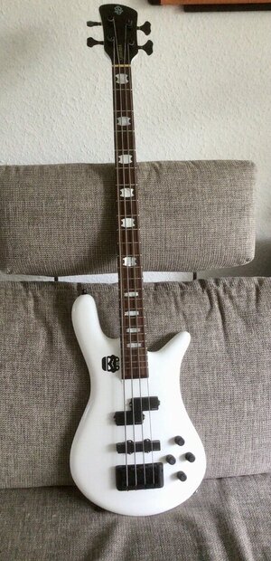

  • #4.470
Tja, was soll ich sagen… hätte hier jemand Interesse an meinem Euro? Die aktiven EMGs/BTS und ich werden einfach keine Freunde. Mit dem Rebop (DiMarzio passiv/Tonepump) und meinem Votan (Delano passiv/Marleaux Elektronik) kommen meine Zerren und ich deutlich besser zurecht. Der Euro hat ne schwarze Alubrücke und Resolites bekommen und wiegt nun angenehme 3,85kg. Ein original Spector-Koffer ist ebenfalls dabei. Alles weitere gerne per PN.

  • #4.471
Fack, genau mein Schema, aber ist dieses Jahr leider nicht drin.
