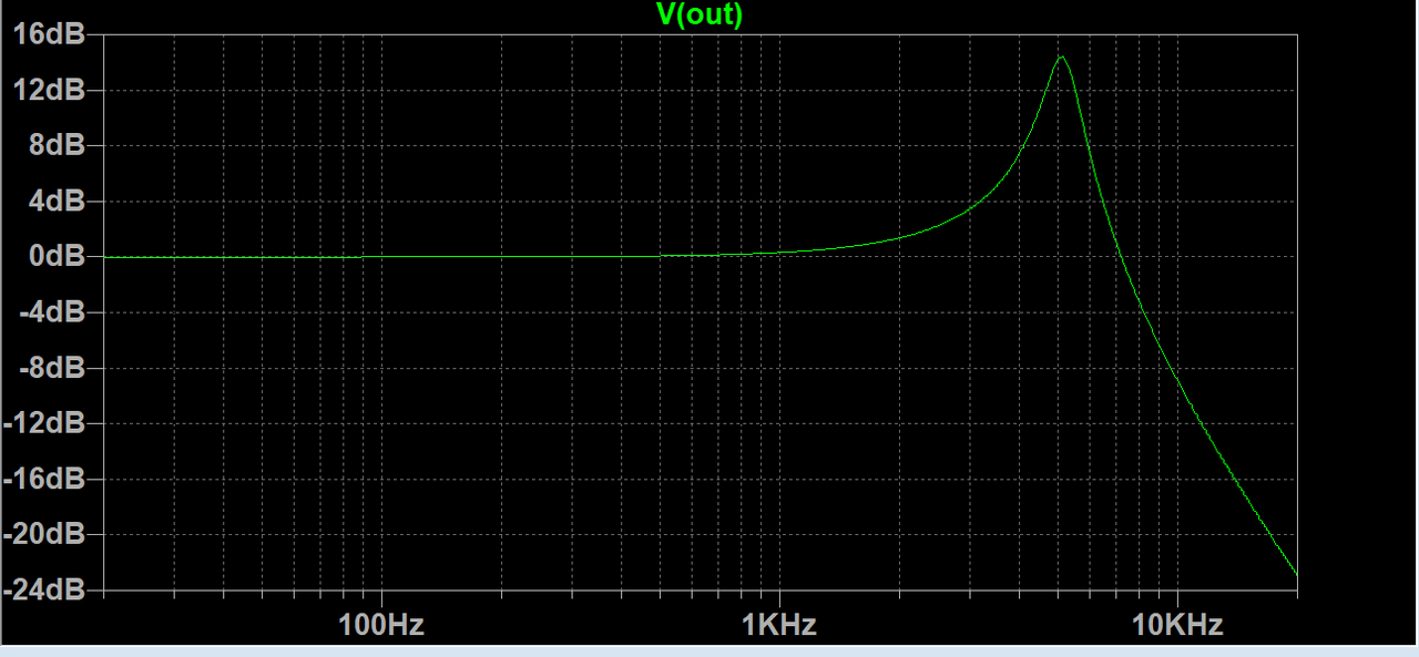

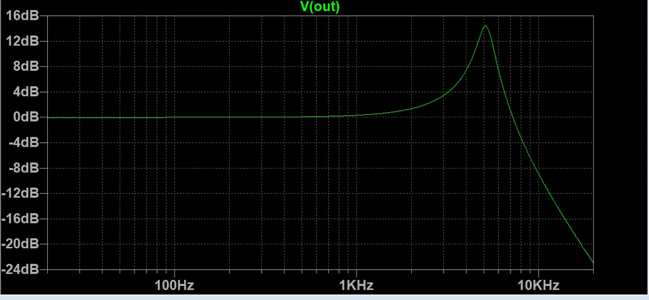

Ich hab dein HZ-Sample durch ein LCR-Filter laufen lassen, mit dem Zweck, eine typische TA-Resonanz zu simulieren. Wobei ich dabei versucht habe den Sound an die CS/DC anzupassen. Das Ergebnis ist durchaus beeindruckend und spannend!
Würdest du mir erlauben das Sample hier hochzuladen?
Ich muß dich ja schließlich um diese Erlaubnis nachfragen!
Anmerkung: wo diese Resonanz ansetzt in der Signalkette, das ist völlig egal.
Für gewöhnlich natürlich direkt am Tonabnehmer. Man kann mit gleichem Ergebnis die (Tonabnehmer-)Resonanz auch weiter hinten in der Signalkette anhängen. Für das klangliche Gesamtergebnis spielt das überhaupt keine Rolle. Auch wenn Bass/Treble der BTS voll aufgedreht sind.

Bitteschön, here you are auf gut Deutsch.
Im Zip-Ordner enthalten
Variante #1 und Variante #2 unterscheiden sich nur marginal.
- HZ_mit_TA-Resonanz_#1
- HZ_mit_TA-Resonanz_#2
Beides ist sehr nahe dran an den DC-CS.
Erstaunlich ist der Resonanzfrequenzgang der nötig ist um die HZ klanglich auf das Niveau der DC-CS zu heben.
Die DC-CS lösen den Treble etwas feinzeichnender auf. Ich vermute stark, dass das stärkere Magnetfeld der passiven HZ die Saitenschwingung "oben herum" etwas stärker beeinflusst als die DC-CS, und die daher dann eine Nuance offener klingen.

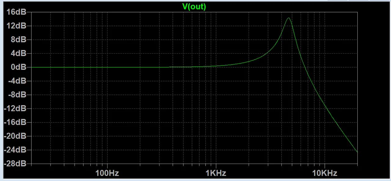

- HZ_mit_TA-Resonanz_#3
Die TA-Resonanz ist um ~500Hz verringert. Damit dann nicht mehr ganz so brillant und offen "oben herum", aber ich finde es passt vom Gesamteindruck/Klangbild dann etwas besser zu den passiven HZ.
Es sind halt passive TA, und die müssen (denke ich) nicht zwingend das letzte Quäntchen an "offenem" Seidenglanz oben herum bringen so wie die aktiven TA.
Vielleicht beantwortet es ja auch etwas die Frage, warum der ein oder andere Spieler generell passive TA bevorzugt, während dagegen andere Spieler aktiven TA den Vorzug geben. In wie weit unterschiedliches Magnetmaterial mit reinspielt, ich kann's nicht beantworten. Ich vermute aber, eher weniger als die unterschiedlichen Magnetfeldstärken, die direkten Einfluß auf die Saitenschwingung nehmen.
Und das muß(!) sich ja schon fast zwangsläufig auf die obersten Frequenzen im Spektrum auswirken!

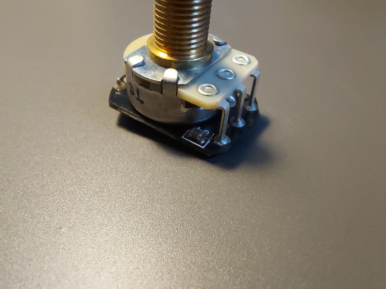

Mal ne Frage in die Runde der erfahrenen EMG Nutzer und Experten.
So recht kann ich mir im Moment noch immer keinen Reim drauf machen.
In Verbindung mit den passiven TAs werden gemäß Datenblatt sowohl Vol.- als auch Tonpoti mitgeliefert.
Ich frage mich in dem Moment, wie soll das funktionieren mit dem Tonpoti, bzw. wo genau sitzt eigentlich der dazu notwendige Kondensator?
Im Datenblatt sind angegeben die Induktivität und der Gleichstromwiderstand, daneben der Widerstandswert für Vol.- und Tonpoti, und uch die Resonanzfrequenz abhängig der Länge des Instrumentenkabels. Aber kein Wort darüber mit welcher Größenordnung an Kapazität man es prinzipiell hier zu tun hätte?
Könnte es sein, dass der Kondensator in den Tonabnehmern mit eingegossen ist?
Wenn dem so wäre, und man solchen Tonabnehmer dann an die falsche Elektronik anschließt, z.B. an die BTS mit dem falschen ABC-Balance Poti für aktive TA, dann würde die angedachte Resonanz der passiven TA regelrecht platt gedrückt werden.
Dennoch, so wirklich blicke ich da nicht durch, bzw. die Frage, wo genau soll denn eigentlich die Kapazität sitzen in Verbindung mit den passiven HZ TAs und 250k Poti Tonblende?

Der Kondensator sitzt auf der kleinen Platine, mit der das Tonepoti verbunden ist. SMD, beschriftet mit 104.
Danke, und ich hatte da auch bereits danach gesucht, aber halt leider nichts gefunden.
Blöde ist halt, dass EMG sich dazu wohl völlig ausschweigt.
Vol.- und Tonpoti jeweils 250k, man könnte sich an der Stelle allerdings noch 500k Potis als Alternative vorstellen.
Vielleicht ist das EMG aber gar nicht gewünscht, einfach um "marktstrategisch" eine deutlichere Abgrenzung zu den "aktiven" Pickups zu haben.
Wenn man sich die Samples oben im direkten Vergleich so anhört, sonderlich wundern würde es jedenfalls nicht!
Konsequenterweise müsste dann aber auch das (aktive) ABC Balance-Poti der BTS (für passive TA) jeweils einen Kondensator für Brücke/Hals TA bereitstellen.
Dann würde das ganze BTS-Konstrukt bei passiven TA auch einen vernünftigen Sinn ergeben!
Die älteren BTS Versionen (so wie meine) die haben dagegen ja ganz generell nur ein profanes (passives) Bal.-Poti drin.
So wie es bei der HazLab eben auch der Fall ist!
Selbst wenn man das passive Bal.-Poti vom Wert her auf ~250k erhöhen würde, und daneben auch das Vol.-Poti, es würde an der Gesamtsituation eigentlich nichts ändern.
100nF. Sollte bei den passiven PUs kleiner sein.
Vielleicht um eine 10er Potenz zu groß?
Ich bin für die (Humbucker-)Spulen im Parallelbetrieb bei Größenordnung ~10nF fündig geworden.
