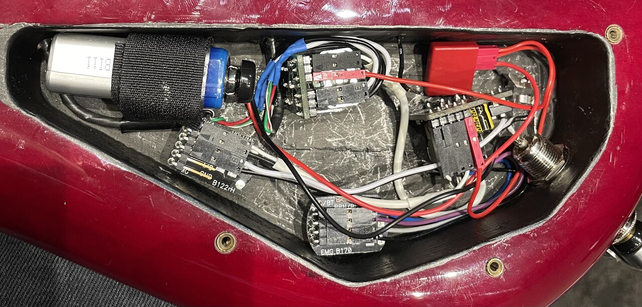

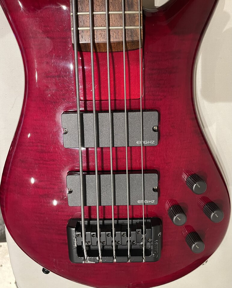

Habe die Tonepump rausgeschmissen und einen ABC Blendregler, die BTS und ein EMG Vol installiert:
Dazu habe ich kurze VerbindungsstĂŒcke an die HZ-Kabel gelötet (blaue SchrumpfschlĂ€uche), damit ich an den EMG-Schaltungen nicht löten musste.
Von vorne sieht er jetzt so aus:
Halt wie ein Spector đŸ€—
