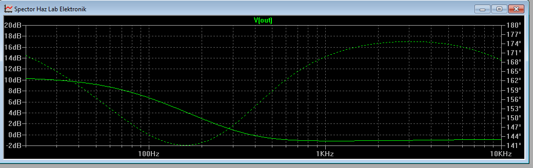

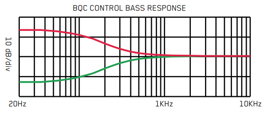

Die Haz Lab (made in LTspice) Kopie ist fertig
Die gestrichelten Linien in den Plots sind die Phasengänge, die müßt ihr euch halt wegdenken.
Haz Lab Bass Regler voll offen
dazu im Vergleich die EMG BQC
Die Haz Lab greift im direken Vergleich etwas tiefer bzw. die BQC ist hier etwas breitbandiger

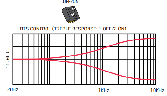

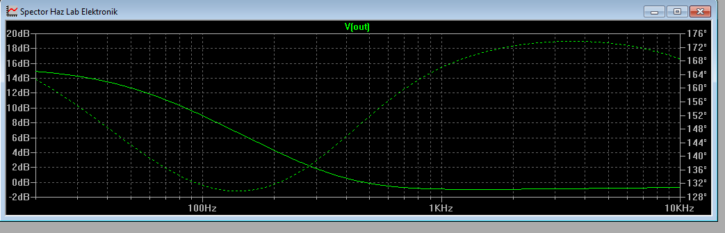

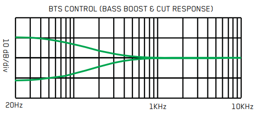

Haz Lab +10dB Anhebung bei 20Hz
dazu im Vergleich die EMG BTS 2-Band
das sieht beides deckungsgleich aus und bestätigt den Eindruck den ich von meinen beiden Spector-Bässen habe.
Sprich der Bassregler hat identische Charakteristik für Haz Lab und EMG BTS. Mit Ausnahme dass mit der BTS die Maximalanhebung weniger stark ist.

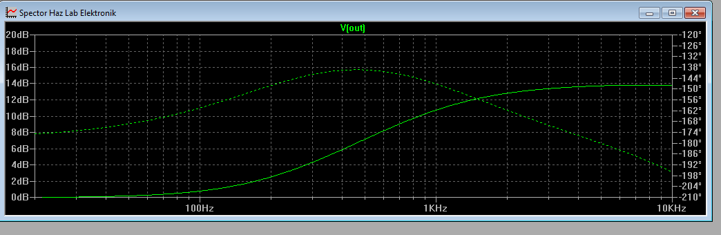

Haz Lab Treble voll offen
vergleicht man das damit was an unterschiedlichen Möglichkeiten mit BTS und BQC möglich ist dann hat die Kurve noch am ehesten Ähnlichkeit mit der BTS in der Off/On Stellung (bei der BQC liegt hier eh alles deutlich höher).
BTS in Off-On Stellung
Die Haz Lab wirkt noch etwas breitbandiger als die BTS in der "Extremstellung" und es bestätigt den Eindruck den ich vorher schon hatte dass die Haz Lab nix für mich wäre im CZ-Bass!

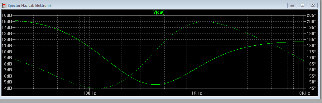

Haz Lab Bass und Treble voll offen
Reaktionen: MRoyce, NBL@Bass, 3-Diddy und eine weitere Person
