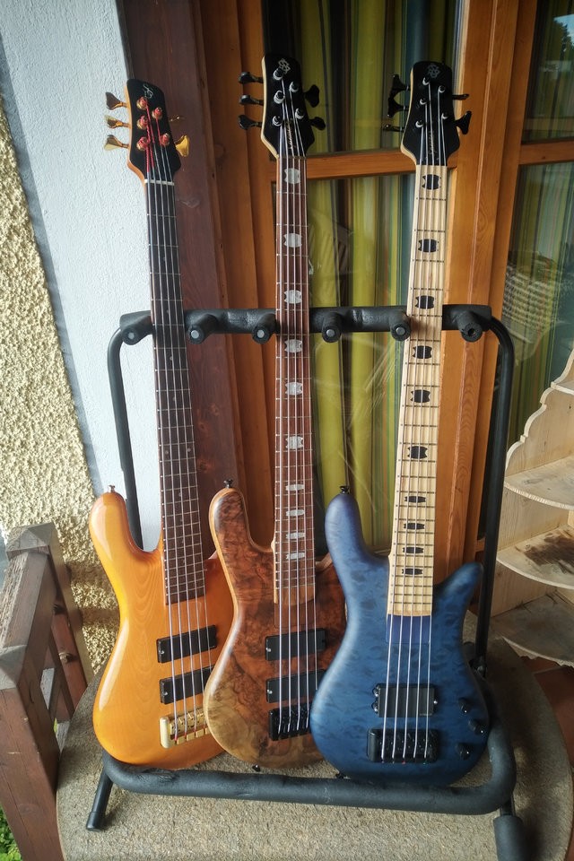

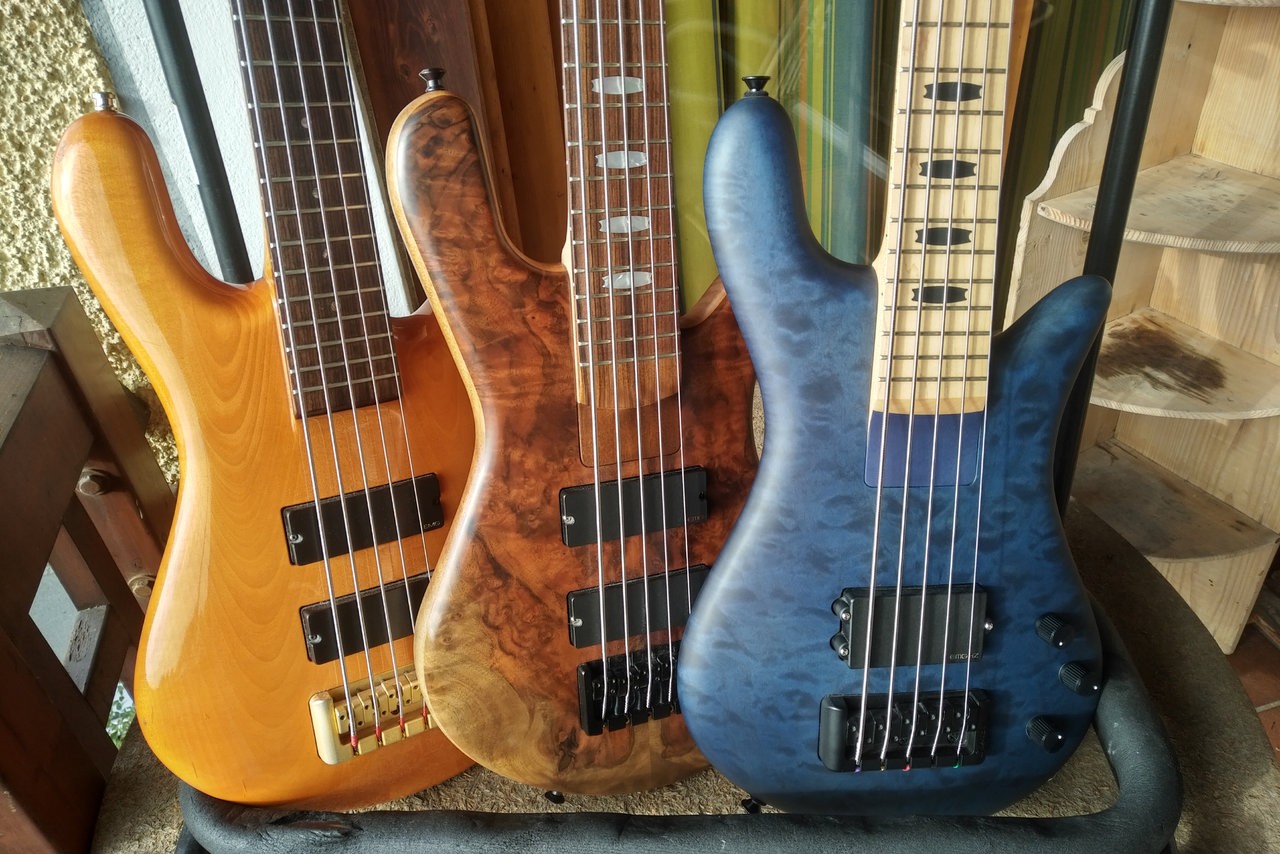

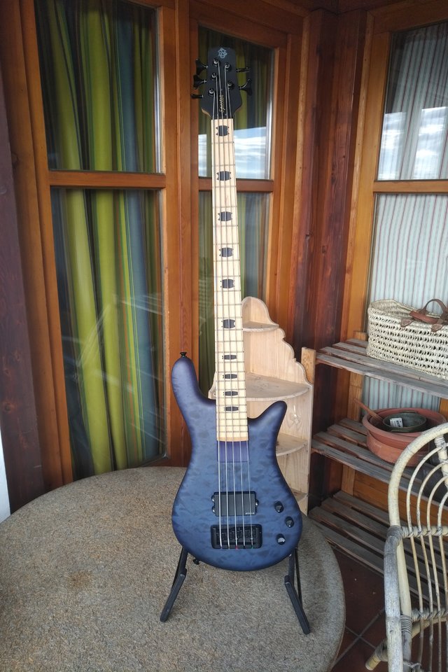

Der eine oder andere wird's bei Facebook schon gesehen haben. Ich habe beim ReBop 5 MM tatsächlich zugeschlagen. Ein insgesamt feines Instrument, trotz der leichten Tendenz zur Waagrechten. Der Sound ist echt klasse. Unglaublich aggressiv und durchsetzungsstark. Somit ist meine kleine Spector-Sammlung auf 3 gewachsen.

Ach du meinst mit MM die Tonabnehmer-Form! Meiner heißt MM wegen der Matte Maple Decke, hat aber "stinknormal" zwei Humbucker. 🤦‍♂️

Ich frag mich wo das herkommt mit der Kopflastigkeit. Ist mir bei meinem 4 Saiter Rebop nicht aufgefallen.

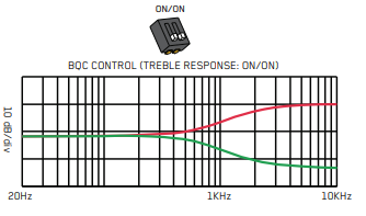

Gerade auf der EMG Homepage nachgeschaut.
Die "On-On" Einstellung bei der BQC bewirkt ganz was anderes als bei der BTS.
BQC "On-On" Shelf Charakteristk
BTS *On-On" Bandpass/Bandsperre
Bei der BQC kann man zwischen vier verschiedenen Shelf Filtern wählen
Bei der BTS kann man auswählen zwischen Shelf hoch/tief oder Bandpass/Bandsperre (so wie im Bild) entweder hoch oder tief.
Die Charakteristik im Bass sieht auch anders aus aber das kann täuschen weil die Kurven einmal für +/-10dB angegeben sind (BTS) und im anderen Fall für +/- 13-14dB (BQC)
In dem Fall wohl eher entscheidend welche Treble Charakteristik man wählt weil es die Charakteristik des Bass mit beeinflusst. Steht hier auf den EMG Infos zwar nicht explizit drin, ist aber faktisch so weil (meist) schaltungstechnisch bedingt! Wenn man's nicht weiss fällt die Abweichung aber ziemlich sicher kaum auf.
