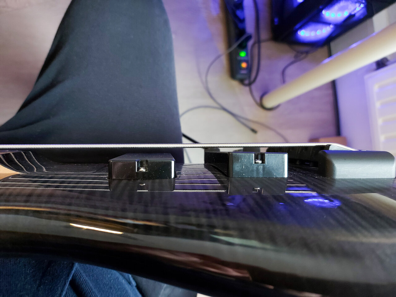

Nach den ersten paar Tagen mit der PJ-LHZ-Kombi im Rebop muss ich sagen, dass mir das sehr gut schmeckt. :)
Ich verstehe, warum der EQ voll aufgerissen werden will. Da klingt er einfach am besten. :D Die EMG BTS lässt viele Sounds zu. Aber sobald ich bei der LHZ Bass oder Höhen rausnehme, klingt es langweilig. Die Elektronik möchte echt getreten und aufgerissen werden.
Der Lautstärkeunterschied zwischen 40P5 und 40J ließ sich durch die Pickuphöhe sehr schön angleichen. Das sah gestern Abend so aus, wobei ich den Neck-PU dann noch minimal höher gedreht habe. Nun lassen sich über den Balanceregler beide PUs nutzen und der J-PU fällt nur noch ganz leicht in der Lautstärke ab.

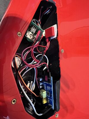

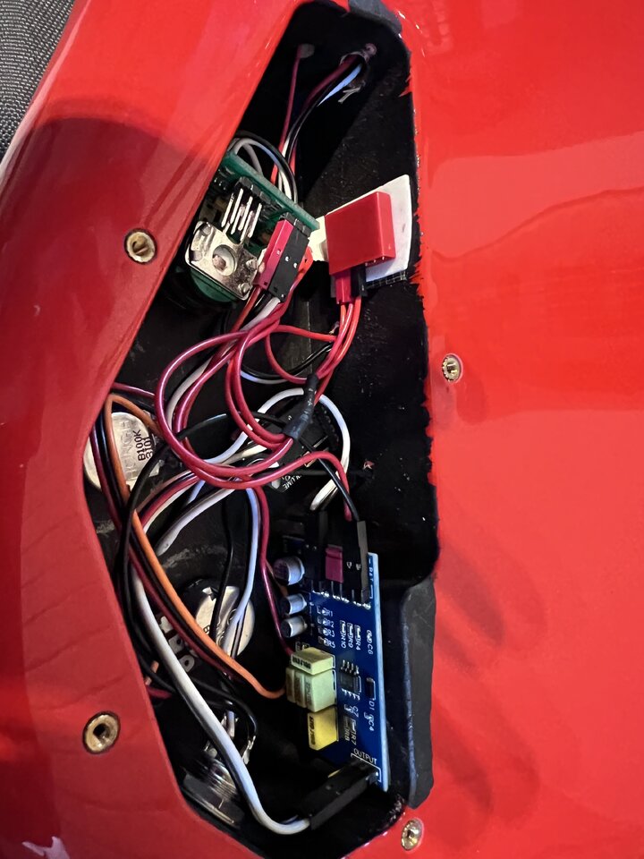

Hab es heute auch endlich geschafft die LHZ in meinen Euro 5 Classic einzubauen. 😎 Kling hervorragend.
Die BTS war ja auch schon sehr gut.
Aber speziell wenn man den EQ ausreizt klingt es schon nochmal irgend wie mehr nach Spector. Die LHZ hat auch ch die Eigenschaft bei dynamischer Spielweise ein wenig zu komprimieren. Das klingt dann etwas musikalischer als die BTS.
Ich weiss nicht warum oder was da genau vorgeht, aber wenn man die EMG ABC nimmt für die Kombi, fällt der Unterschied nicht so krass aus und man muss die PUs dann nicht so weit auseinander „positionieren“. Lonnie West arbeitet wohl aber auch an einer Alternative zu der doch etwas kostspieligen EMG-ABC. Dauert wohl aber etwas, da auch er vom letzten Hurrican betroffen ist.

  • #7.197
Wobei ich das Ganze sowieso nicht so ganz verstehe, insbesondere bezogen auf die Problematik von oben.
Egal ob jetzt mit oder ohne ABC, Balance Poti auf Vollanschlag links oder rechts bzw. Anwahl Pickup vorne oder hinten aktiviert(!) den jeweiligen Pickup zu 100% ohne irgendwelchen Pegelverlust oder irgendeine klangliche Beeinträchtigung.
Das ist in dem Moment dann genauso zu sehen, als wäre überhaupt nur ein(!) einzelner Pickup vorhanden!
Der starke Unterschied Saitenabstand den @Masl braucht für ausgewogenes Lautstärkeverhältnis der beiden Pickups, das kann einem schon stutzig machen, um es mal vorsichtig auszudrücken?

  • #7.198

Gerade mal in die Technischen Daten der EMG P-Serie geschaut.
Deren Innenwiderstand ist mit 10kOhm angegeben, verdammt viel für einen aktiven Tonabnehmer.
Wenn man die HAZ mit 25k Bal.-Poti dahinter schaltet, dann resultieren daraus gleich mal locker ca. -6dB an Pegelverlust, allerdings auf beide(!) Pickups.
Wenn man die alte BTS mit passiven 25k Bal.-Poti drin hat, dann Pegelverlust identisch.
Allerdings, es erklärt NICHT den stark unterschiedlichen Abstand zu den Saiten der beiden Pickups der nötig ist!
  • #7.200
Warum? Hauptsache klingt gut.
Manchmal klingt es auch gut wenn irgend etwas faul ist, nicht ganz stimmt. Hatte ich in der Vergangenheit hin und wieder mal.
Ist mir also so gesehen nicht ganz unbekannt, wenn du es genau wissen willst?
