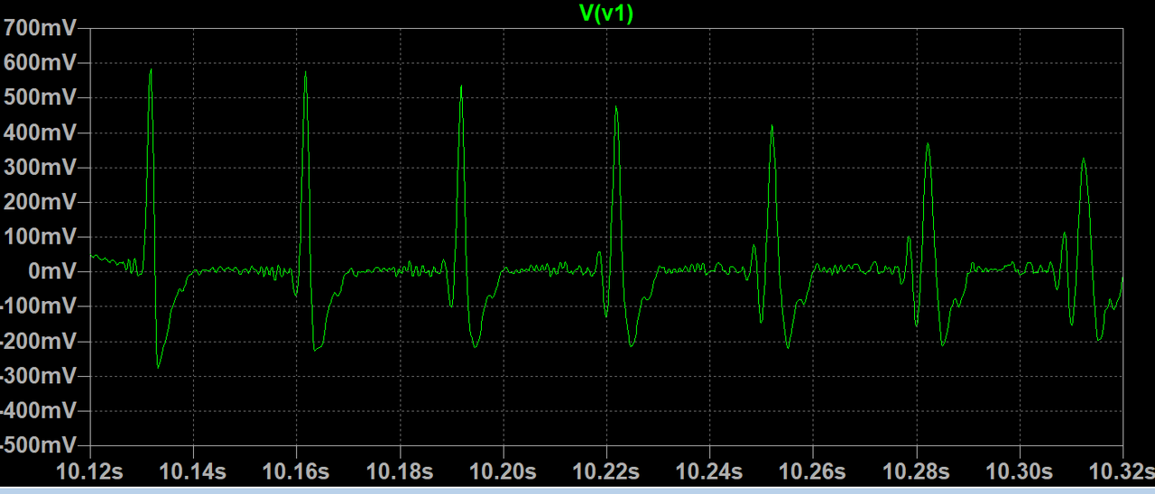

Hier hört man es. Ich spiele das tiefe C. Erst beide PUs 50/50, dann Neck-PU (40P5), dann Bridge-PU (40J). Ersten drei Töne mit Bässe/Höhen voll aufgedreht, zweiten drei Töne mit Bässe/Höhen ca. zur Hälfte geboostet. Es klang genau so, als ein 40DC verbaut war und es klingt immer so, egal ob ich sehr fest anschlage oder die Saite streichle.

von 0:10 bis 0:13 hört man es gut deutlich, diese Verzerrung. Und in der Tat ist auf dem Signal etwas drauf was dort nicht hingehört:
Ich bin mir nicht zu 100% sicher, aber für mich hört es sich zumindest tendenziell eher nach einem mechanischen denn nach einem rein elektrischen Problem an.
Ursache könnte z.B. sein, klappernder/vibrierender Spannstab oder ratternde Sattelkerbe usw., daneben auch denkbar irgendwelche elektronische Komponente die sich (angeregt durch Vibration) mikrofonisch zeigt (warum auch immer?).
Zuerst versuchen einzugrenzen ob es sich um ein mechanisches Problem handelt. Ohr versuchen am Korpus anzulegen und den Ton trocken bzw. unverstärkt anspielen. Falls es ein mechanisches Problem ist, dann wird man es hören.
Und falls nicht, dann muß man eingrenzen wo die "Sauerei" ihre Ursache hat, z.B. indem man die Onboard Elektronik überbrückt, dann den ABC brücken womit man das nackte Pickup Signal betrachten bzw. bewerten kann.
Kleine Anmerkung noch, dein Signal schaut irgendwo recht kaputt, quasi wie "verzerrt" aus wegen der starken Asymmetrie.
Und man könnte durchaus mutmaßen, die Elektronik muß daran schuld sein bzw. defekt sein.
Kein Grund zur Panik, das hat alles seine Richtigkeit. Das Signal schaut nur deswegen so krumm verschroben aus weil du die Saite entsprechend so anschlägst dass es halt derart "krumm verschroben" rauskommen muß das Signal.

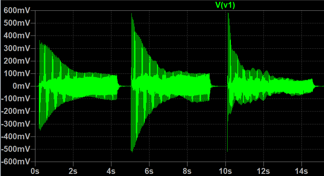

Auch ganz interessant, weil grafisch sieht das so aus
und es erklärt den auffälligen Höhenunterschied bei deinen beiden Pickups.
Rein optisch sieht es so aus als wäre der 40J am stärksten, gefolgt vom 40P5 und dahinter dann beide zusammen im 50/50 Modus
So schaut's zumindest rein optisch aus.
Bewertet man jeweils die erste Sekunde Spieldauer beginnend mit Anschlag:
40J = 147mV
40P = 84mV
50/50 = 115mV
Rein pegelmäßig "hinkt" der 40P dem 40J um knapp -5dB hinterher, und das ist schon happig!
Hörmäßig hört es sich natürlich nicht so viel an, was ganz einfach daran liegt dass der J vom Grundsound her schlanker wirkt als der P.
Trotzdem, hört man sich das Sample an, für meinen Geschmack wäre der P etwas zu "mau", etwas zu unterbelichtet im direkten Vergleich zum J.
Sowohl lautstärkemäßig als auch klanglich begründet würde ich persönlich den P tatsächlich etwas näher an die Saiten positionieren.
