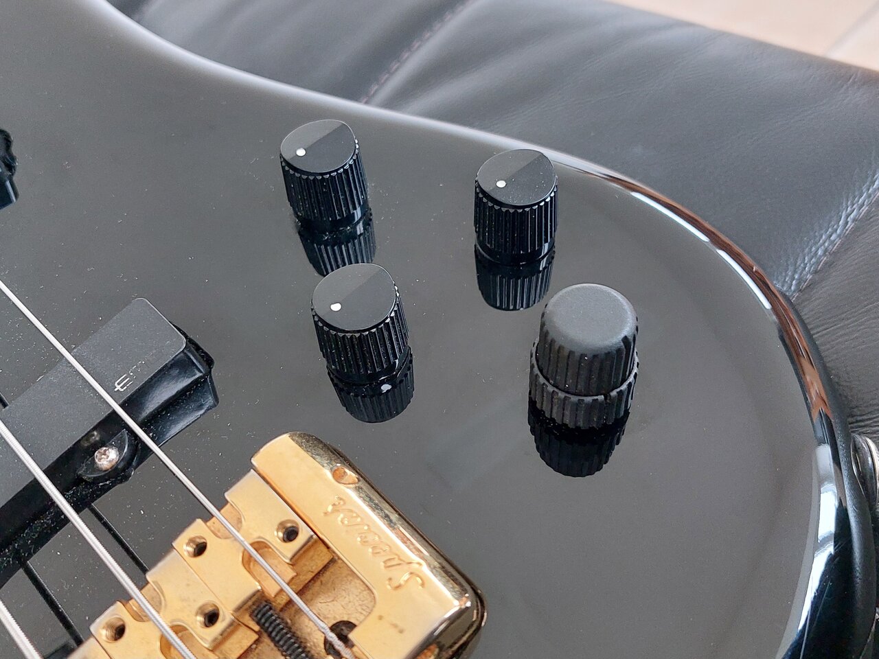

Ich mag ja die Tonepump, aber irgendwie haut sie mich nicht um... In meinen weißen Euro hab ich die LHZ eingebaut und für sehr gut befunden, und war am überlegen, die hier auch einzusetzen. Aber warum nicht mehr Abwechslung? Mithilfe eines Ibanez Doppelstock-Potis (und EMG-Potiknöpfen, die ich noch liegen hatte) ist jetzt der "alte" Darkglass-Spector 3Band-EQ drin. Bandprobe steht noch aus, aber so für sich schon mal geil...

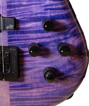

Bei den Bässen aus Woodstock ist das mit der Aguilar 3 Band auch nicht anders gelöst… da sieht das Bass/Treble Doppelpoti auch anders aus als die restlichen 3. Fand ich anfänglich etwas merkwürdig für einen 9000€ Bass … aber da machen sich die Amis wohl nicht so viel Gedanken😬
Die Umschaltung der Mittenfrequenz (400/800) macht das Poti für die Mitten per Push/Pull. Das ist ganz gut gelöst ohne dass ein zusätzlicher Schalter die Optik stört
