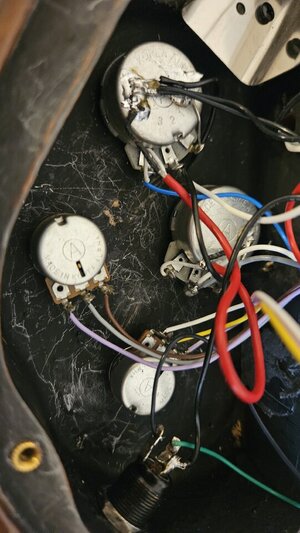

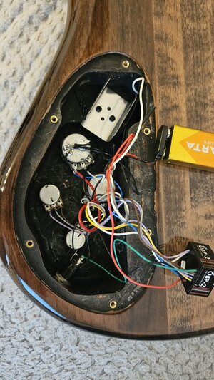

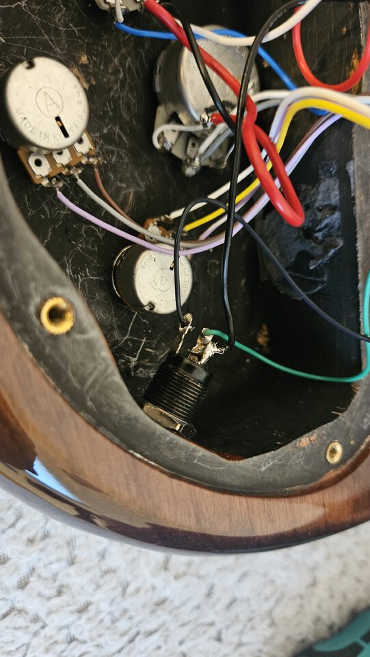

Hi.
Kann jemand mal bitte ein Blick in das Elektronikfach werfen und mir sagen, ob das was falsch verlötet ist?
Kann den fehler nicht finden, warum der Bass keinen Ton von sich gibt.
Aguilar P/J und OBP2

Hi.
Klassiker ist meist: falsche Verdrahtung an der Buchse.
Ich würde mal tippen (kann die schwarzen Strippen nicht ganz entziffern) das Signal (grün) und Masse (schwarz von OBP2) vertauscht sind.
Von kurzer nach längster Öse am Klinkenstecker: grün/Signal OBP2, Batterie -/schwarz und Masse/schwarz.
Bin mir nicht sicher ob auch die Vol-Potis bei dir an Masse gehen.
Reaktionen: Masl
  • #7.285
Sehe es wie @3-Diddy. Die beiden Kabel an der Buchse sind auf jeden Fall vertauscht. Das grüne Kabel vom Preamp muss an die ganz kurze Lötöse der Buchse, das schwarze Kabel vom Preamp an die ganz lange. Die mittlere Öse ist für das schwarze Kabel der Batterie.
Beim Rest der Schaltung bin ich mir unsicher, da man durch die vielen Kabel leider wenig erkennt.
Am einfachsten wäre es vermutlich, wenn du dir die Anleitung von Aguilar nimmst und jedes Kabel einzeln nachverfolgst und abhaken kannst.
Seite 4 dürfte deine Seite sein:
Reaktionen: 3-Diddy
Danke für den Hinweis!
