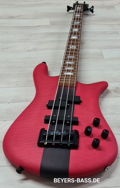

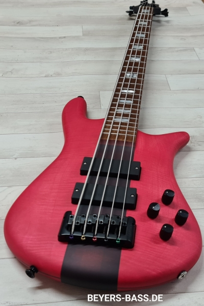

Bei Beyers kann man jetzt zwei Sondermodelle (4+5 Saiter) in Hyper Red Matte bestellen. Haben die Darkglass Tone Capsule und Bartolini Pickups. Sieht schon schick aus ❤️

Oha, die Grapefruit-Edition!

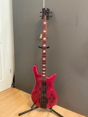

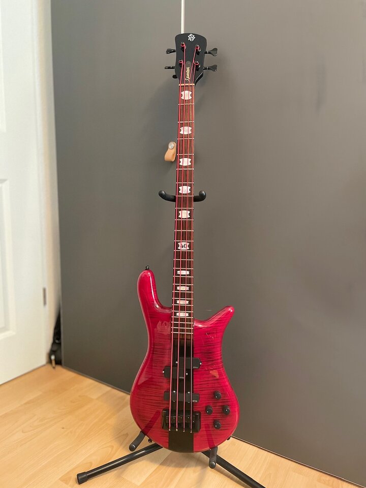

Schicker Limited Euro. Erinnert mich an meinen 40th Anniversary 😄
