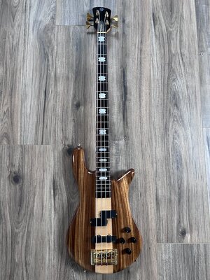

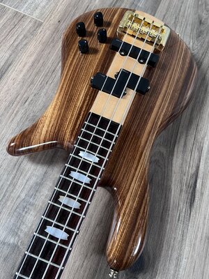

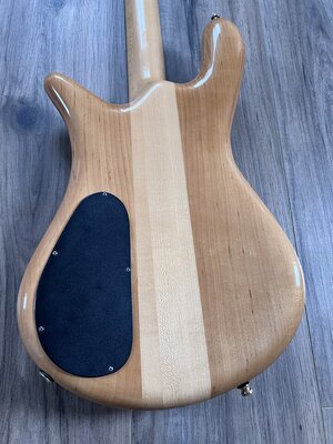

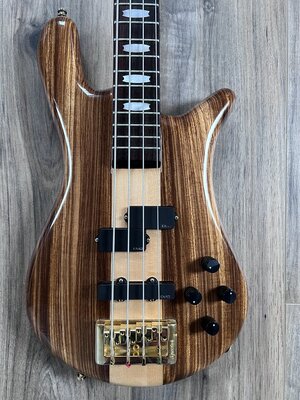

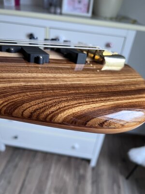

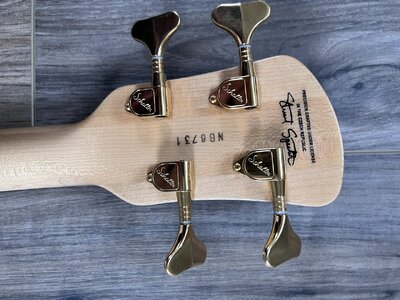

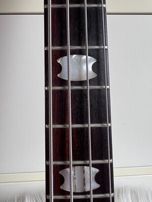

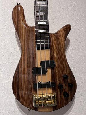

  • #7.604
Hier noch ein paar Fotos von meiner Entdeckung bei EK😎 Ich kann’s noch gar nicht glauben dass diese besondere Schönheit so unverhofft bei mir eingezogen ist
 bin mir nur noch nicht sicher ob ich das Potential dieses Basses ĂŒberhaupt nutzen kann
 werde die nĂ€chsten Tage mal mit eine BEAD Besaitung probieren😎
AnhÀnge
Reaktionen: T.Bass, AxelK, Alex84 und 10 andere
  • #7.605
Wow 😼 ich finde den richtig schick!! Viel Spaß damit . Hoffentlich passt er dir auch vom Sound .
Reaktionen: Uwe 65
  • #7.606
Ja passt, ist ne gute Alternative und Bereichernd. Klingt anders als meine bisherigen Spectoren
 Drahtiger ,crispiger, straffer
 sehr schnell in der Ansprache. Und voll fett bei Downtunings. Muss aber erst mal ne gescheite Klangregelung einbauen. Mir gefÀllt die alte Tonepump einfach nicht
 Mach ne EMG BTS rein

  • #7.619
Wow.
Wirklich selten, dass mir "Holzoptik"-BĂ€sse gefallen. Aber hier ist es der Fall. Top!

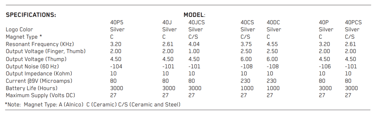

  • #7.620
Mit den aktiven 40er-PUs kann man schön ausprobieren, was einem am Besten gefÀllt.
Sieht man bereits im Datenblatt wenn man rein nur die Resonanzen miteinander vergleicht. Schade ist, dass die StĂ€rke der ResonanzĂŒberhöhung nicht mit angegeben ist, sonst könnte man die Vorauswahl mit recht guter Genauigkeit hinsichtlich dessen was man wĂŒnscht an resultierendem Klang bereits auf dem Papier treffen.
Ich denke zumindest, dass beim DC mit seiner recht hohen Resonanz dessen ResonanzĂŒberhöhung im Frequenzgang deutlich stĂ€rker ausgeprĂ€gt ist als bei den Pickups mit tieferer Resonanz.
Ist schon eine gewisse Weile her als ich hier im Spector-Forum den "Klang" der passiven HZ versucht habe nachtrĂ€glich auf das klangliche Niveau der DC Pickups zu heben. Hat damals ĂŒberraschend gut geklappt. Allerdings war dazu eine recht stark ausgeprĂ€gte "Resonanz" erforderlich.
Ohne externe Beschaltung mit C hat der HZ als passiver Vertreter einen eher linearen Frequenzgang ohne Resonanz.
Und um es mit knappen Worten auszudrĂŒcken, baut man bei 3 bis 3,5kHz eine vergleichbar starke Resonanz ein wie bei knapp 5kHz, dann klingt es in Summe zu aufdringlich und schrill. Dagegen mit "ausgewogen" klingender ResonanzĂŒberhöhung im Vergleich etwas wĂ€rmer und Mitten betonender, weniger "HiFi" mĂ€ĂŸig wirkend als beim DC.
